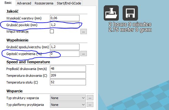

Kluczowe okazuje się ustawienie wypełnienia na 0% oraz tyle linii obrysu ile ma być grubość ścianki .

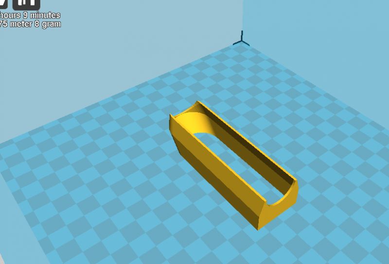

Przykładowo chcę wydrukować cienkościenną skorupę np taką jak na foto poniżej.
Ustawiam grubość ścianki taką jaką chcę oczywiście projektując nasz przedmiot musimy uwzględnić grubość jego ścianki i dostosować ją do dyszy jaką używamy.
Chcąc np wydrukować ściankę 1 mm mając dyszę 0,4 mm mamy 2 opcje tak naprawdę .

Gdy już to ustalimy wybieramy w Cura opcję grubość powłoki i ustawiamy.
W moim przypadku będzie to 1,2 mm .

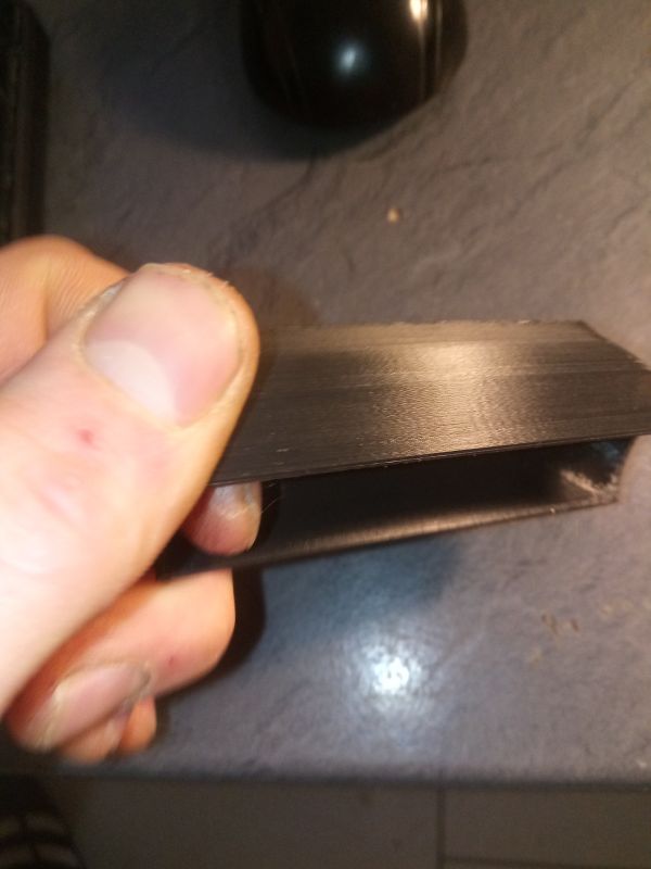

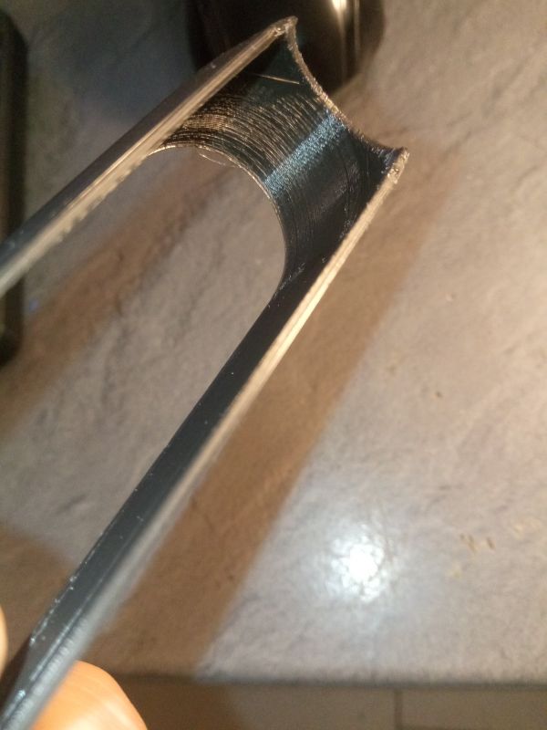

Gdy już wszystko zrobimy i ustawimy możemy wydrukować nasz model.
Widzimy , że nie ma błędów powierzchni .
A ścianka jest wydrukowana wyłącznie z linii obrysu i nie zawiera siatki wypełniającej .
Bryła jest mocna i jednolita , wypełniona w 100 % materiałem.
