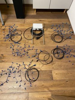

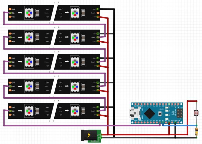

  • Witam,
    minęło parę lat od przedstawienia ostatniej wersji lampek choinkowych,
    Arduino + WS2811 - lampki choinkowe
    a ponieważ sprawdzały się przez te wszystkie święta, postanowiłem pokazać wersję mocno uproszczoną do sterowania drzewkiem na zewnątrz, gdzie po prostu włącza się to przed świętami i ma chodzić do końca stycznia.
    Tak więc tym razem odpada wszelkie zewnętrzne sterowanie, z praktyki wiem, że możliwość wybierania efektu, zmiany prędkości, itp. to "bajer" który szybko się nudzi i potem i tak wszystko zostaje w trybie demo.
    Tak więc co się zmieniło w stosunku do poprzedniego razu:

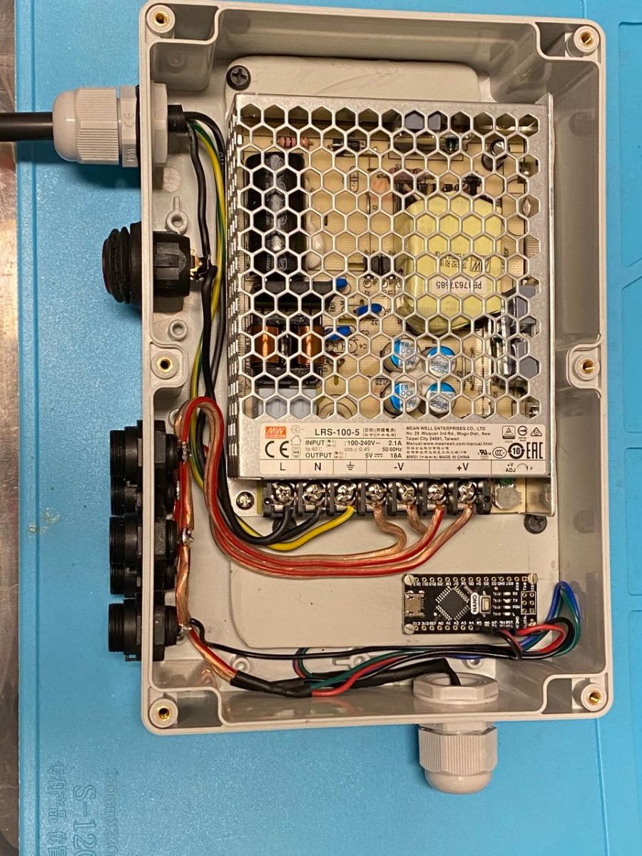

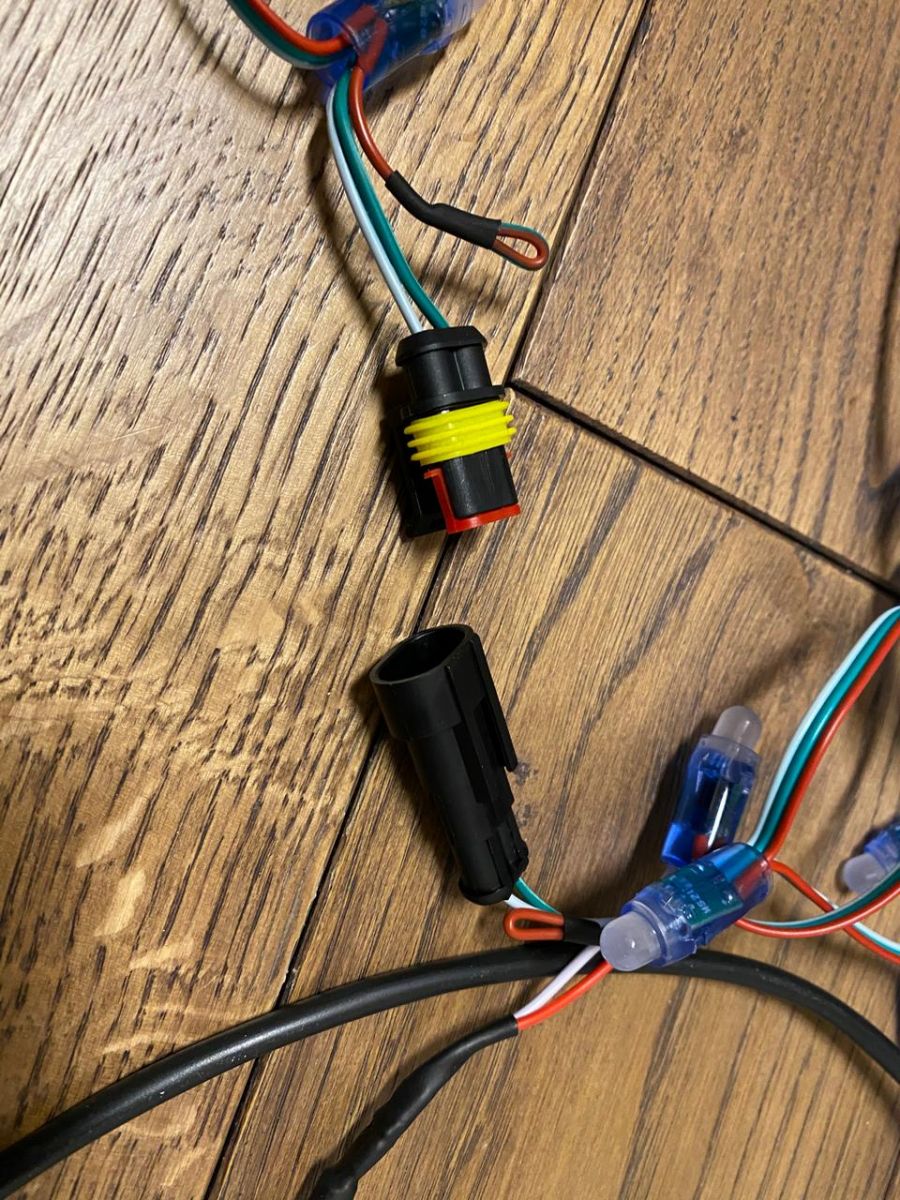

    jest to wersja zewnętrzna więc zmontowana w obudowie hermetycznej z poliwęglanu, z hermetycznymi złączami,
    program jest w dużej mierze przejęty z poprzedniego urządzenia, zmianie uległy dwa efekty i doszło reagowanie na światło
    nowa wersja funkcji wysyłającej dane do łańcucha, która potrafi składać dane z dwóch buforów i dodatkowo jeszcze sterować jasnością, wykorzystując do tego wolne cykle procesora podczas oczekiwania na wysłanie danych do łańcucha, samo przesłanie danych dla 250 diód łącznie z miksowaniem dwóch źródeł i uwzględnieniem jasności trwa poniżej 7ms.

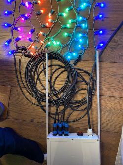

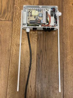

    Do obudowy zostały dokręcone "nogi" które pozwalają na łatwe umieszczenie skrzynki w ziemi koło drzewka. Wszystkie wypusty na kable zostały umieszczone od spodu, zaś z prawej strony wygląda na świat fotorezystor.

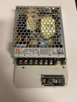

    Ten zasilacz to jakiej mocy jest? Zakładam, że pojedyncza dioda wymaga np. 2V i 20 mA co daje jakieś 0,04 W. Razy 250 to daje jakieś 10 W. Chyba, że te diody konsumują więcej. To popraw mnie.

    Ten zasilacz ma moc 90W na wyjściu, a co do diod, to dla jednego łańcucha (50 diod) podawana jest moc 15W, jedna dioda ma prąd typowo 60mA, max. 80mA, tutaj przy zastosowaniu pięciu łańcuchów po 50 diod potrzeba min 75W. Wybrany został zasilacz 90W ze względu na jego dosyć kompaktowe wymiary, wcześniejszy 80W miał większy rozmiar.
    Tutaj jest pięć łańcuchów po 50 diodek połączonych w jedną długą linię, ale każdy zestaw 50 diod ma osobne zasilanie. Dlatego jest pięć gniazdek na obudowie, a sterowanie jest tylko na jednym z nich. Pewnie 12V jest wygodniej stosować, ja akurat miałem jeszcze zapas 5V.
    Diody nie grzeją się za bardzo, są tylko ciepłe w dotyku.
    A co do maksymalnej długości to zależy od rodzaju oprogramowania sterującego, w moim przypadku było to robione pod max 250 diod. Ale spokojnie można to zrobić do okolic 600 diod (chodzi o długość bufora w RAMie, którego tutaj jest mocno ograniczona ilość).

    Tutaj raczej nie pomoże czyste C, Atmega 328p ma tylko 2048 bajtów RAMu, dla 600 diod potrzeba na bufor 1800 bajtów, co pozostawia dla reszty programu tylko nieco ponad 200 bajtów. Jeśli by trzeba było sterować większą ilością diod, to poszedłbym w ESP8286 gdzie RAMu jest 20KB.

    pytanie z innej bajki - można linka prosić do tych konkretnych diód zastosowanych :) ? bo widzę że wodoodporne i od razu kabelki a nie jakieś taśmy :)

    Ostatnim razem kupowałem u tego sprzedawcy: https://pl.aliexpress.com/item/32981560503.html?spm=a2g0s.9042311.0.0.118a5c0fxgD6v7, darmowa przesyłka kurierem pozwala szybko mieć towar u siebie (4 dni), ale wiąże się to dodatkowo z zapłatą podatku. Link kolegi wyżej wygląda zdecydowanie korzystniej.
