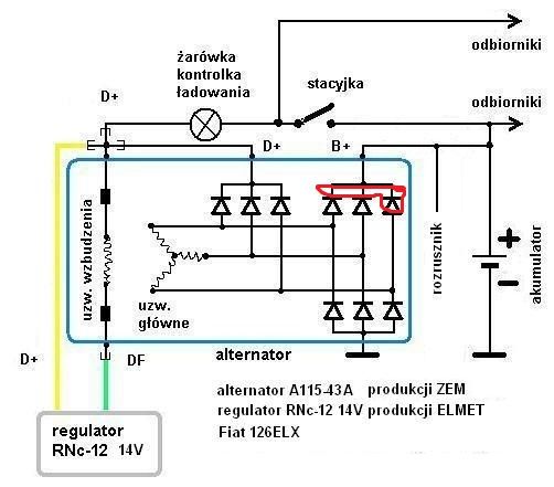

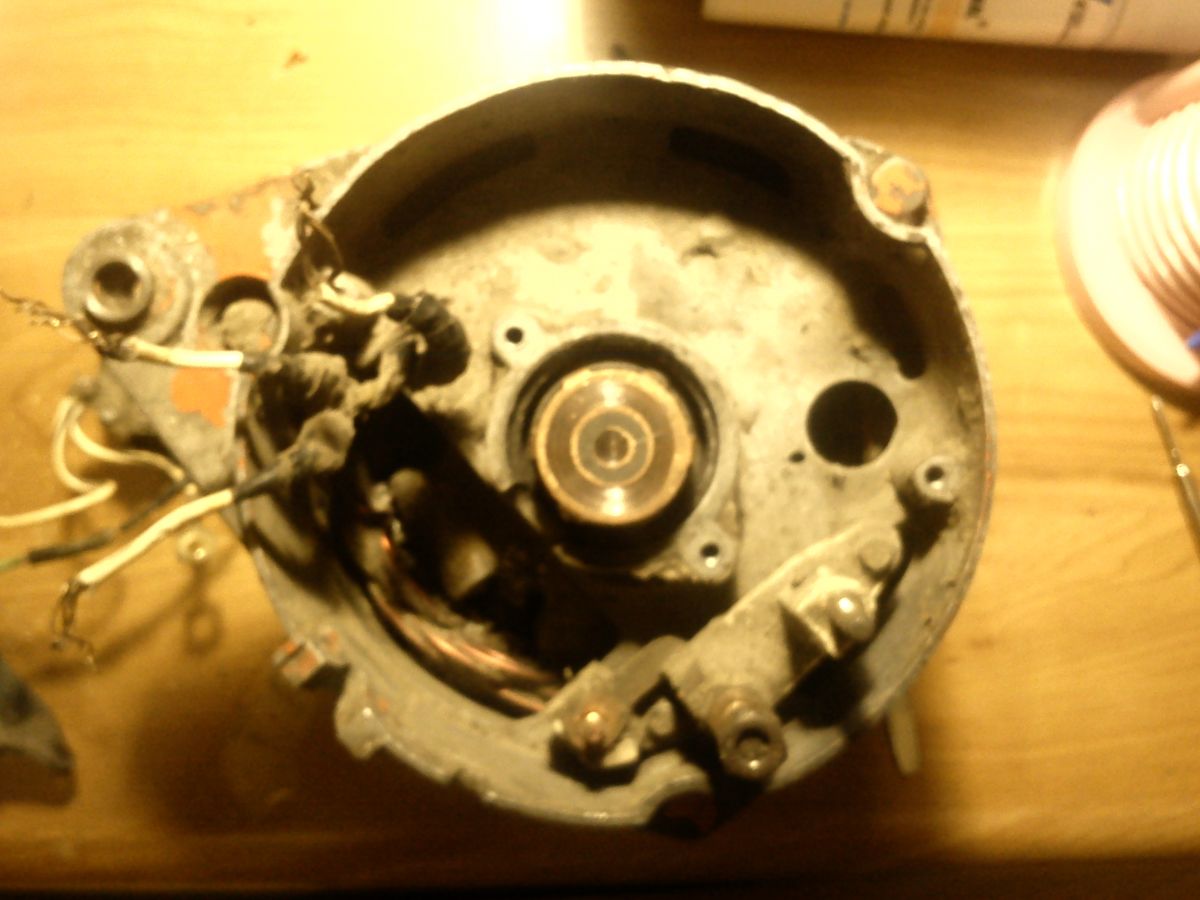

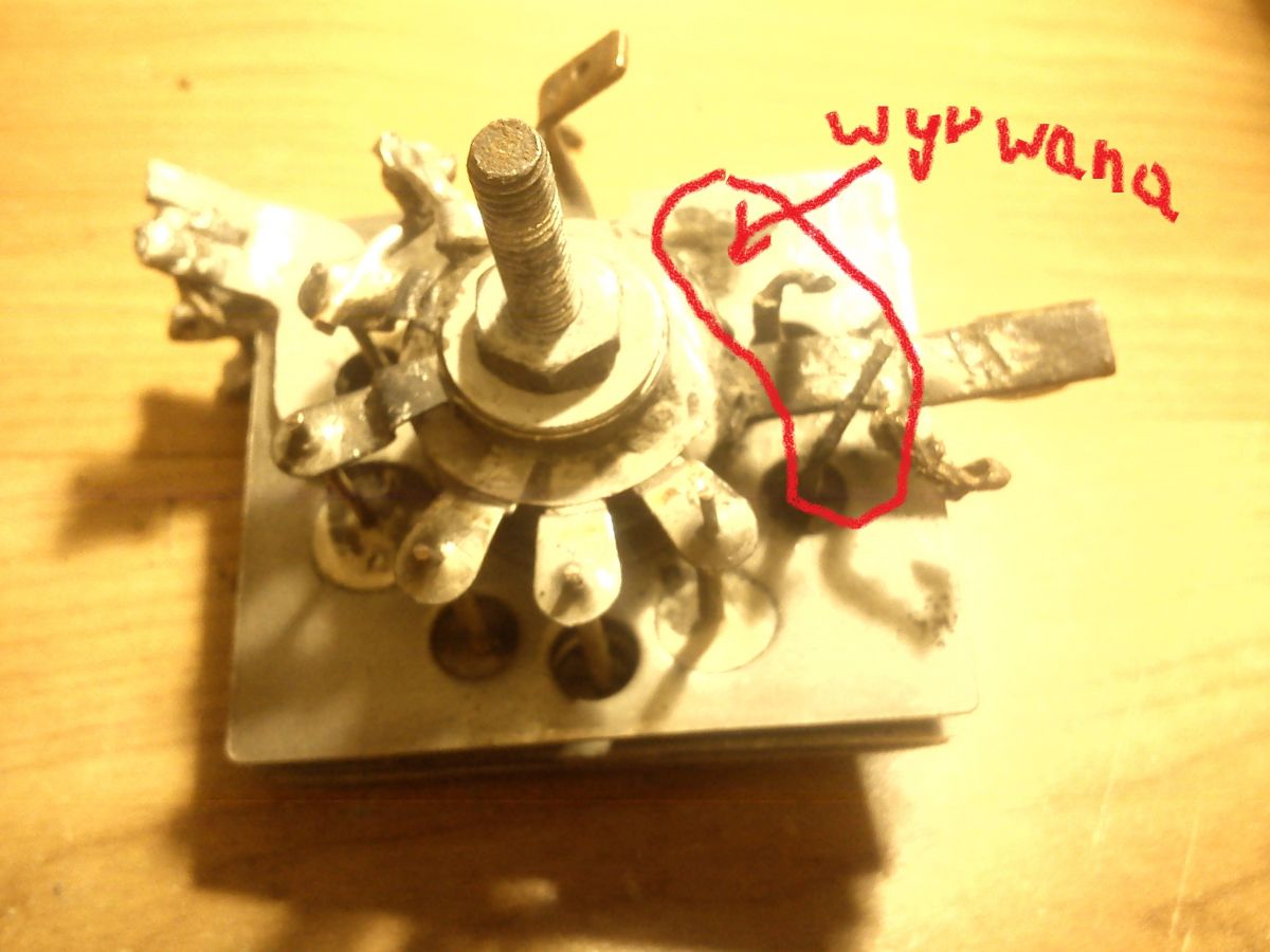

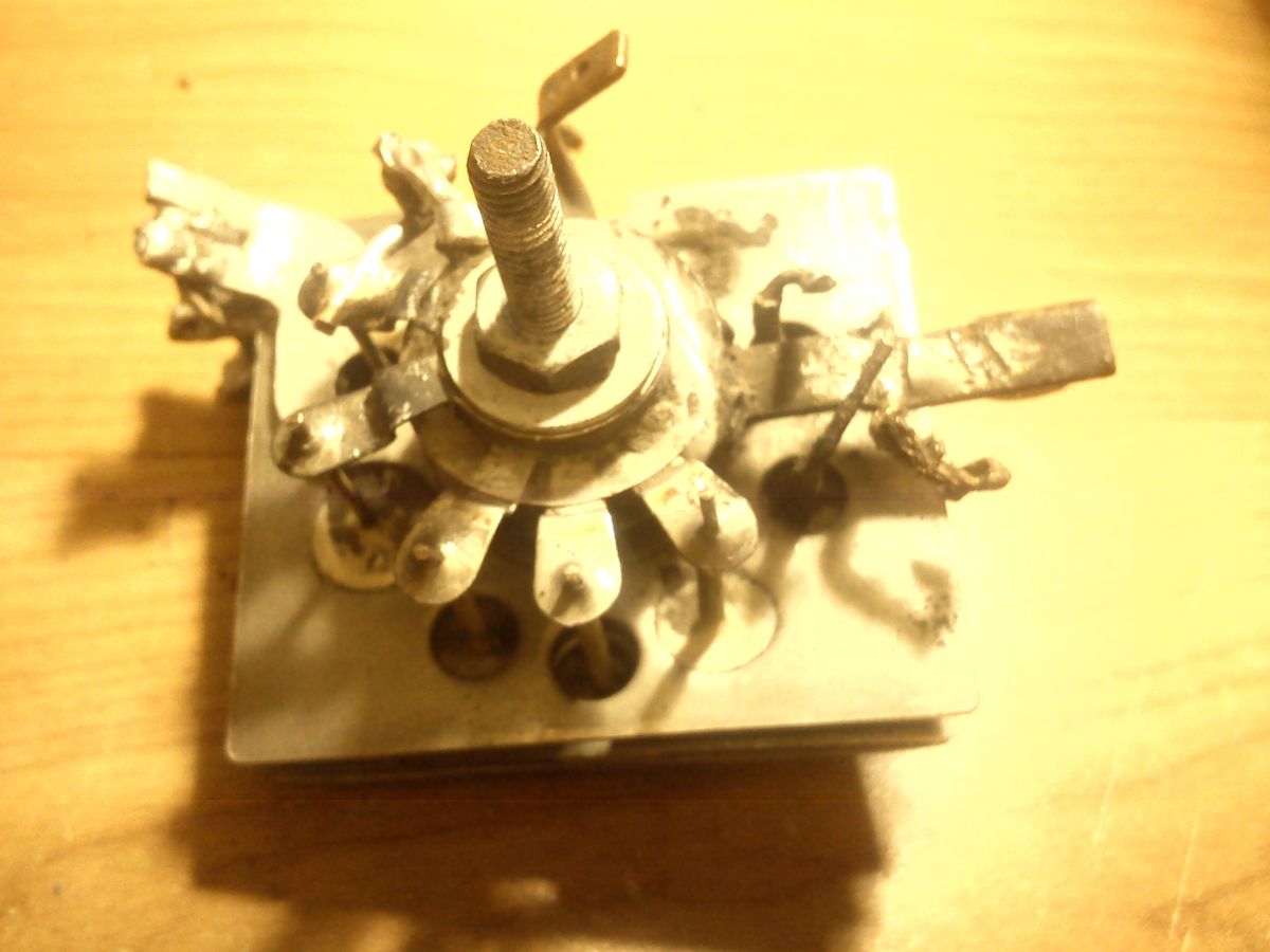

    Mam problem z alternatorem Lucas - oczywiście nie ładuje.
    Nigdzie w internecie nie mogę znaleźć takiego modelu mostka prostowniczego (nr z mostka: 83633A i 4579)
    Ktoś już w nim grzebał i zamontował regulator 15RAa 14V. Wszystko podłączone jest według schematu (zaznaczyłem na czerwono diody, których końcówki są "odlutowane" w tym jedna z nich wyrwana):
    Lucas - Niespotykany alternator i MOSTEK prostowniczy
    Jaką diodę zastosować zamiast tej uszkodzonej? - pozostałe raczej sprawne.
    Ktoś z Was spotkał się z takim mostkiem - warto go próbować naprawić?

    #2 18379583
    carrot
    Moderator Samochody
    Tak "na oko" powinno się udać bez problemu zamontować w tym alternatorze mostek z malucha

    #4 18379665
    andrzej20001
    Mostek 130646 cargo dostepny, regulator 130642 także jest dostępny.

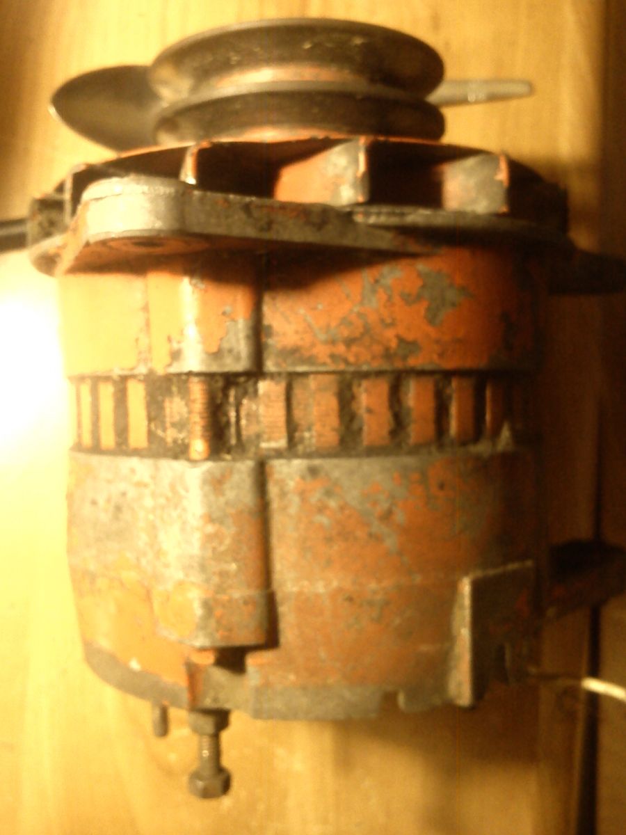

  • #6 18379699
    mruz12e
    Kurczaki, a ja nie mogłem znaleźć nic podobnego do mojego mostka.
    Miałeś do czynienia z takim alternatorem/ mostkiem?
    Nie wiem czy nie warto byłoby wymienić tego mostka na inny -standardowy (oprócz ceny nowego mostka) ten alternator pracuje w kombajnie zbożowym (pobór prądu jak w ciągniku rolniczym) i jest tam dużo pyłu, kurzu - mostek zabija się tym kurzem między tymi blaszkami i to może to spowodowało te przepalenia.
    Jeszcze jedno - słuchać, ze łożysko (te przy pierścieniach ślizgowych) już szumi - dużo jest zachodu z jego wymianą?
    Montaż innego alternatora może być ciężki co najmniej z powodu koła pasowego na dwa paski, które poruszają wentylator chłodnicy.i - alternator służy jednocześnie za napinacz tych pasków.
    Mój wygląda identycznie
    Link
    #7 18379743
    andrzej20001
    Części tanie jak barszcz , wymień wszystko i bedzie git.
  • #8 18380899
    mruz12e
    chyba tak zrobię.

  • #11 18619517
    mruz12e
    Mostek wymieniony, regulator został stary bo w sklepie internetowym w którym zamówiłem mostek i ten regulator okazało się (PO MIESIĄCU OCZEKIWANIA), że jest on jednak niedostępny.
    Ale najważniejsze, że alternator ładuje.
    Wielkie DZIĘKI wszystkim za pomoc
