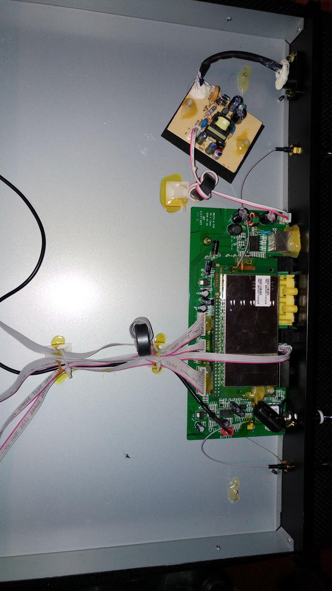

    Czy jest jakaś możliwość zrestartowania tunerów typu 2000, 2100. Tunery te po podaniu zasilania automatycznie ładują soft (podświetlają wyświetlacz logiem hama) i przechodzą w tryb standbay. Co zrobić, gdy nic się nie dzieje poza święcącą diodą standbay? Żadne przyciski tunera i pilota nie działają, nie daje się wybudzić.

    Prosze sprawdzic zasilacz.

    Zasilacz jest OK. Stabilnie trzyma 5,15V.

    Jaki jest pobor pradu przez procesor w trybie st-by ?

    Pobor pradu przez zasilany procesor - trzeba przerwac obwod zasilania procesora i polaczyc go przez amperomierz.

    Zmierzyłem. 25,4mA po ułamku sekundy od podłączenia wtyczki zasilającej. Wciskanie , przytrzymywanie któregokolwiek z klawiszy przy podłączaniu wtyczki i później nic nie zmienia.

    Jak już jestem przy poborze prądu z zasilacza, to sprawny tuner DIT2100MSBT po podłączeniu wtyczki zasilacza pobiera:
    - przez moment 54mA
    - podczas ładowania softu (podświetla wyświetlacz z czerwonym logiem hama) 58-72mA
    - w trybie st-by przy wygaszonym wyświetlaczu 55mA
    - włączony na internetową stację radiową przez Wi-Fi 100-115mA
    Jak już mam rozkręcony ten tuner to dorzucę fotki.

    Procesor ma styki od dołu (nie znam fachowej nazwy tej technologii). Chcąc reanimować tą płytkę piekarnikiem , czy mam szanse i na co powinienem zwrócić uwagę (czas i temperatura). Nigdy nie kombinowałem w ten sposób...

    Nie ma możliwości w moich warunkach.
