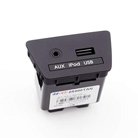

    Witam, chodzi mi o panele z USB, które są montowane fabrycznie w pojazdach (przykładowe zdjęcie poniżej)
    Fabryczne panele USB/AUX - Jakie napięcie wejściowe ?
    Jakie jest napięcie wejściowe dla USB w czymś takim ? Dochodzi tam 12V a sama ta kostka ma w sobie jakiś modulik jak ładowarka i konwertuje do 5v na wyjściu ? Czy może dochodzi tam już 5V, który wychodzi już z jakiegoś modułu czy radia samochodowego.
    Chodzi mi o zastosowanie takiej kostki w samochodzie zamiast zwykłych gniazd aux czu usb, które są generalnie słabszej jakości i wyglądają znacznie gorzej.
    Jeśli faktycznie ta kostka to same gniazda w plastikowej obudowie, to czy znacie jakiś panel z konkretnego modelu auta, w którym na wyjściu jest już 5V po podaniu 12v ?
  • #2 18380501
    DriverMSG
    Admin grupy komputery
    Jeśli gniazdo podłączone jest bezpośrednio pod radio samochodowe, to zapewne 5V wychodzi już z radia.
    Co innego, gdy gniazdo ma za zadanie służyć jako sama ładowarka.
    Aby poznać konkrety, trzeba znać model pojazdu z którego masz gniazdo.
