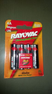

    Dostałem kilka kompletów baterii AA Rechargable Accu firmy RAYOVAC, są to baterie alkaliczne.
    Posiadam ładowarkę everActive NC 1000 PLUS i chciałem zapytać czy można nią ładować powyższe baterie.

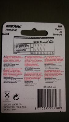

    Ładowarka obsługuje akumulatory Ni-MH/Ni-CD. Również na samych bateriach widnieje ostrzeżenie o dedykowanej ładowarce, więc póki co nie ryzykuje :)

    max-bit
    Poziom 33  
    Ładowane "baterie" alkaliczne to już mają oj mają dużo lat, pierwsze takie wynalazki to ja już widziałem coś w latach 90.
    Pytanie ile to wytrzymuje takich cykli jak pamiętam te z lat 90 nie dużo a teraz ?
    Ja bym nie eksperymentował, szkoda kasy.

    jancio1973
    Tylko ładowarka Pure Energy.
