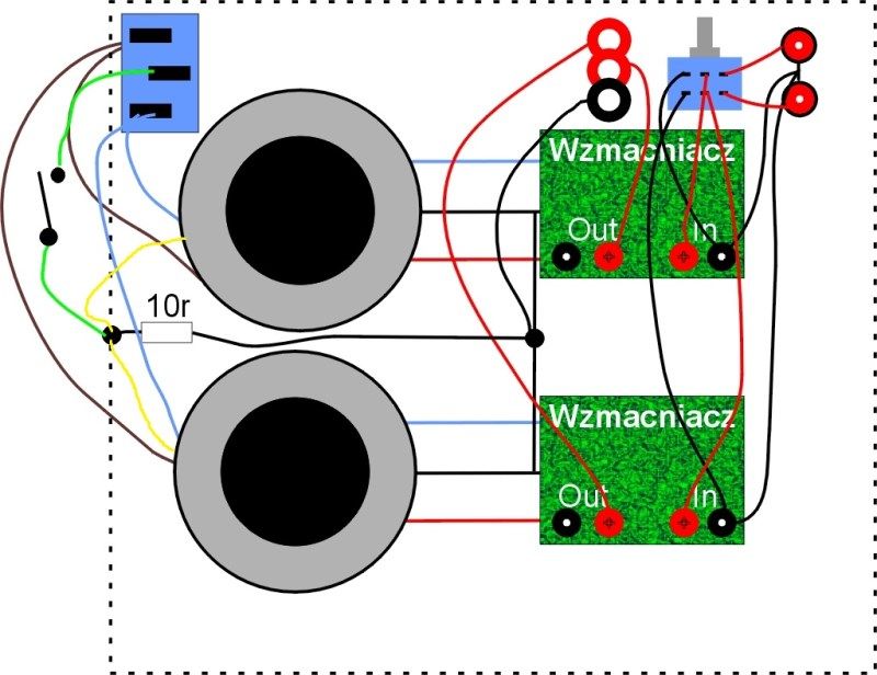

    Dzięki za porady. Postanowiłem trzymać się swojego wzorca przy tym projekcie tj. starego, dobrego wzmacniacza HK PM665vxi i rozwiązanie zasilania nieco z niego skopiować pod względem blokowym. Doczytałem także na przykładzie innych projektów Dual-Mono i nie tylko jak najlepiej rozplanować masę w całej obudowie i pomiędzy PCB.
    Na podsumowanie pozwolę sobie załączyć prosty rysunek, zapożyczony z innego forum, na którym będę się opierał w głównej mierze. Prowadzenie masy jest tutaj dosyć proste tj.
    -Łączymy wszystkie masy zasilaczy do jednego punktu (połączenie w gwiazdę) - bezpośrednio za głównymi kondensatorami filtrującymi zasilaczy
    -Masę zasilania podłączamy przez rezystor do obudowy
    -Wyjścia głośnikowe (-) podłączamy bezpośrednio do punktu centralnego gwiazdy
    -Masy sygnałowe łączymy bezpośrednio na wejściach sygnałowych (wejścia muszą być odizolowane od obudowy)
    -PE podłączamy przez włącznik do obudowy (w niektórych instalacjach podłączenie PE do obudowy może powodować pętlę -stąd włącznik)
    -Wszystkie złącza i potencjometry muszą być odizolowane od obudowy

  • #7 18389243
    bumble
    Poziom 40  
    Posty: 7189
    Pomógł: 608
    Ocena: 1184
    Czyli jednak masy w jednym punkcie. Jak pisałem.
  • #8 18389281
    robertpd
    Posty: 215
    Ocena: 15
    No tak, w zasadzie to tak. Nie będzie to co prawda w 100% konstrukcja dual-mono, jednak po przemyśleniu przy źródle sygnału które nie jest dual-mono rozdzielanie mas sygnałowych nie ma sensu. Zostaję przy konstrukcji bardzo zbliżonej do układów choćby z wyżej wspomnianego HK PM665vxi. Zobaczymy jakie będą efekty :)
