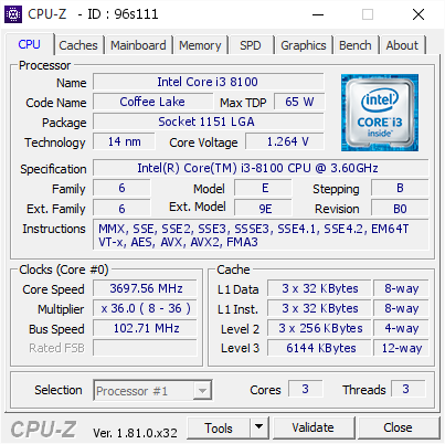

#1 18380403 04 Sty 2020 17:06 LISEK1134 LISEK1134 Poziom 5 #1 18380403 04 Sty 2020 17:06 Witam, Posiadam procesor Intel Core i3-8100 3.60GHZ coffee lake moja płyta główna to ASrock H310M-HDV/M.2 chciałbym sie zapytać czy da sie jakoś podkręcić ten procesor?
#2 18380480 04 Sty 2020 17:33 DriverMSG DriverMSG Admin grupy komputery Pomocny post? (0) #2 18380480 04 Sty 2020 17:33 Nie wiele, bo ma zablokowany mnożnik. Promuję tematy: 19.10.2020 Honda K20A4 - Autogas Italia PowerJet+ - utrata mocy i check engine 03.01.2020 Tuleje Poliuretanowe - Jak eksploatować, jak serwisować, czym smarować
#3 18380703 04 Sty 2020 18:48 dt1 dt1 Admin grupy komputery Pomocny post? (0) #3 18380703 04 Sty 2020 18:48 Na BCLK da się taki procesor minimalnie podkręcić, ale nie na tej płycie. Ogólnie zestaw zupełnie nie nadaje się do podkręcania.
