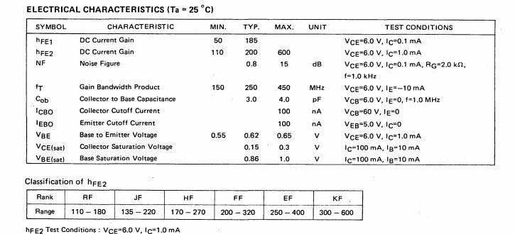

    Oto dane tego tranzystora
    Jak zmierzyć napięcie na tranzystorze względem masy? Interpretacja wyników.

    Jeżeli na B masz 12 V to jak napisałem jest do wymiany.
    Tu masz inne interesujące wartości jakie powinny występować na tym tranzystorze w czasie pracy w układzie.
