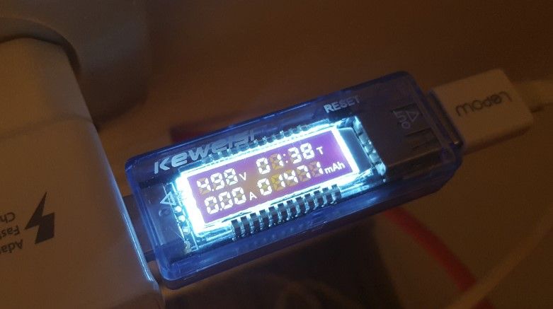

    Smartfon Samsung S6.
    Pojemność baterii nowej 2550 mAh.
    Bateria oczywiście padła. Działa, trzyma, ale szybko spada.
    Po 4 latach bateria ma pojemność niecałe 1500 mAh. (według miernika)
    Smartfon w rankingu zajmuje odległe miejsce z około 125 000 punktów.
    Dla porównania najnowsze smartfony osiągają 400 000 punktów.
    Smartfon spowolnił. Zastanawia mnie czy to kwestia podzespołów, Androida 7, dzisiejszych aplikacji, czy może mieć na to wpływ bateria ?
    Wpływ zużytej baterii na wydajność Samsung S6 - spadek mocy?
  • #2 18380882
    procsa
