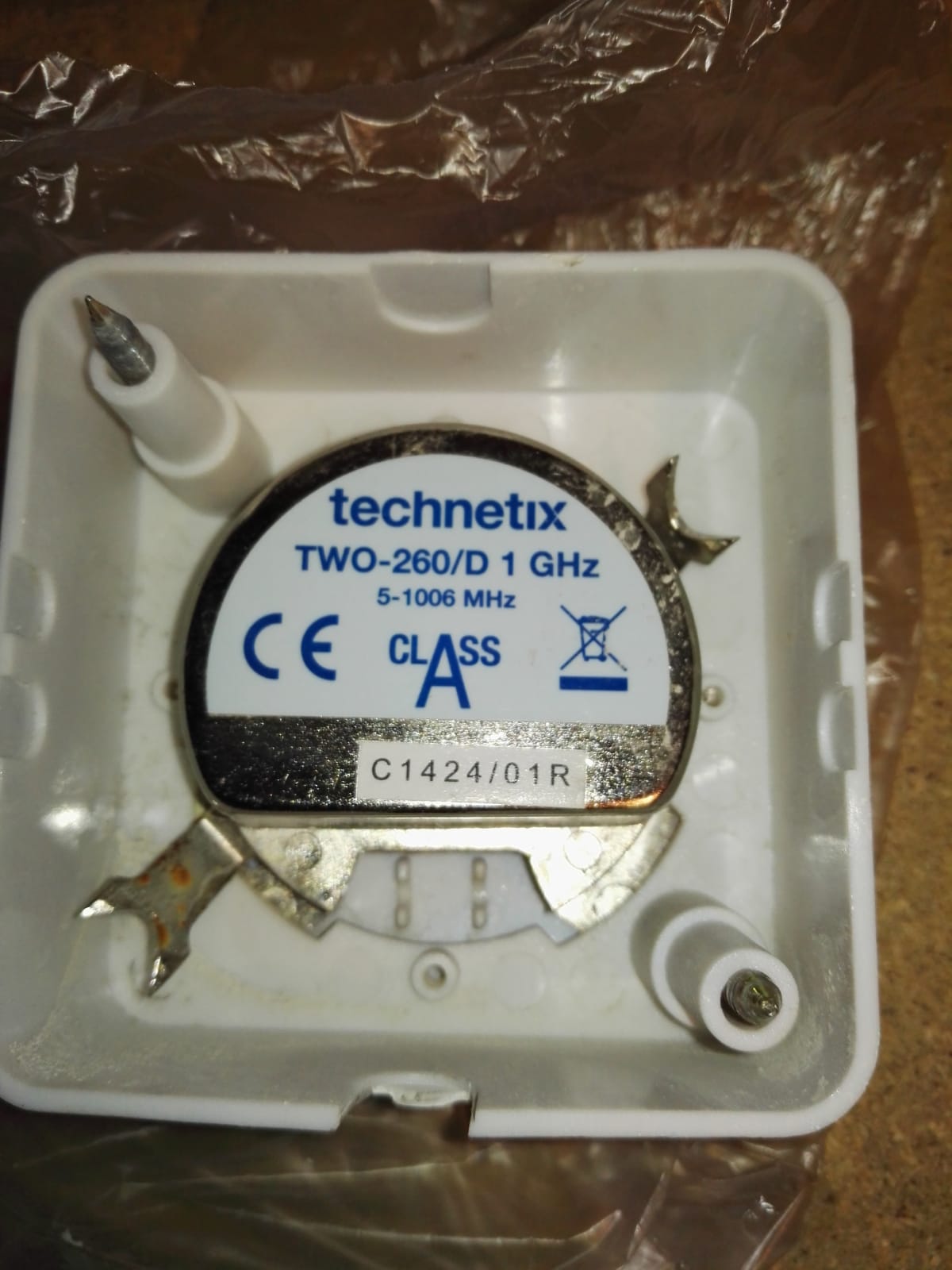

    W mojej spółdzielni AZART realizowany jest przez Vectre.
    "W ścianie" powinno być gniazdo technetix TWO-260/D 1GHz ale skoro go nie mam a internet jak narazie świadczy dla mnie UPC będę korzystać wyłącznie z telewizji.

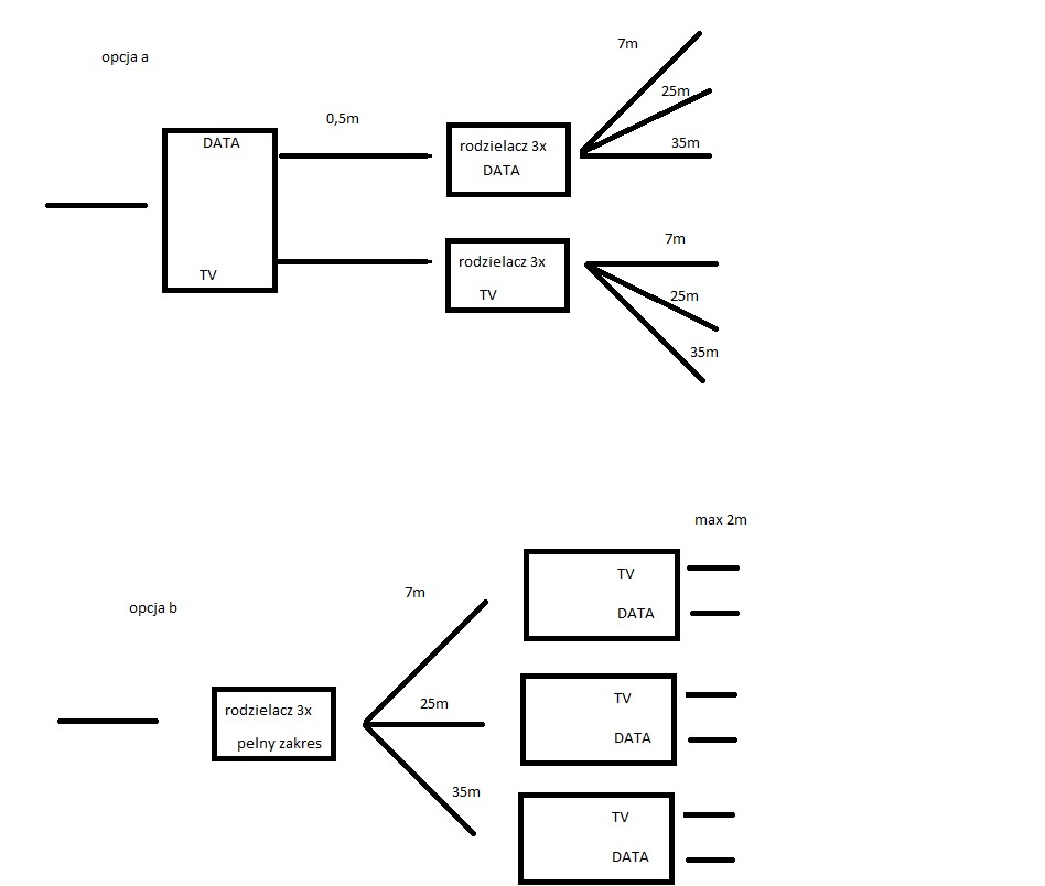

    Teraz pojawia się pytanie czy rozdzielić na wejściu sygnał czymś jak oryginał, który powinien być założony a później rozdzielić na 3 x DATA + TV (opcja a)
    lub
    Rozdzielić pełny zakres czymś nisko stratnym a później w kazdym pokoju założyć coś co rozdzieli sygnał na DATA i TV (opcja b)

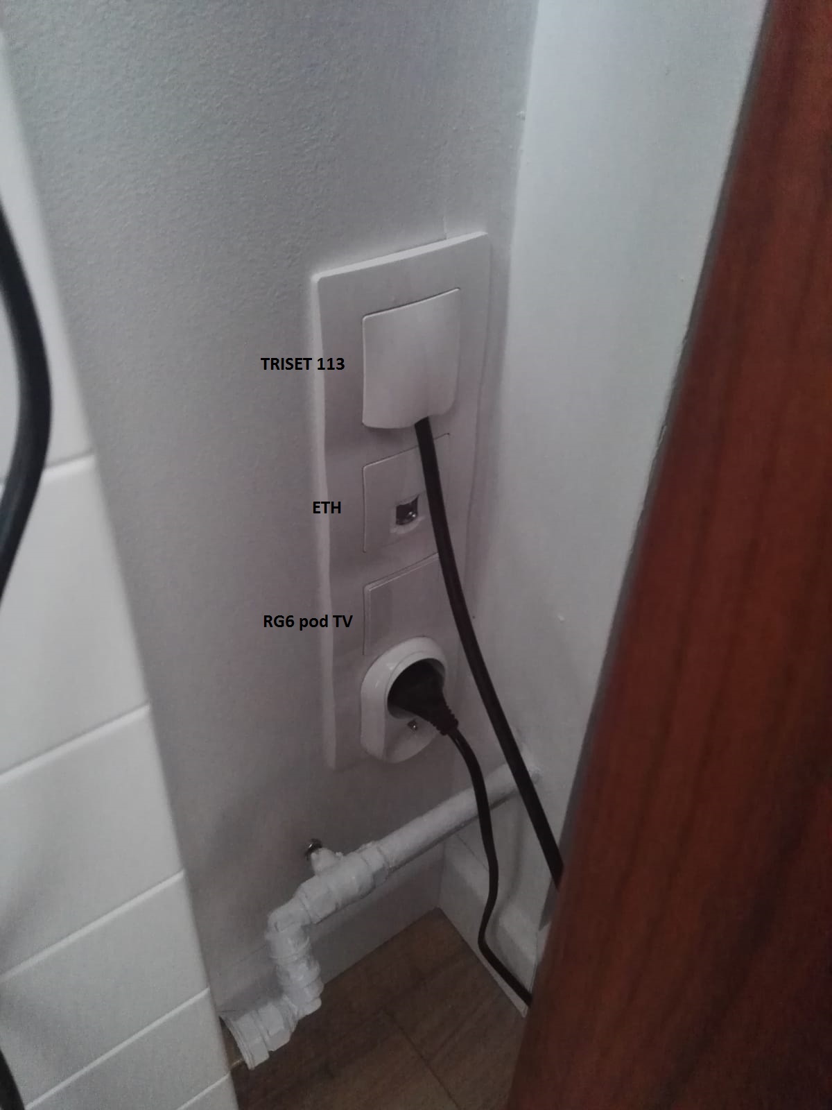

    Przewody mam już po mieszkaniu rozłożone. W miejscu gdzie wychodzą koncentryki ze ściany (vectra i UPC) wychodzą też 3x triset 113 dla data i 3x RG6 jakiś miedziany dla TV. W związku z tym przewody to już nie problem, jedynie sensowne ich połączenie. Mam zaciskarke kompresyjną wiec F-y zarobić to nie problem, doradźcie które rozwiązanie byście zastosowali na oko bez pomiarów i na jakim sprzęcie?

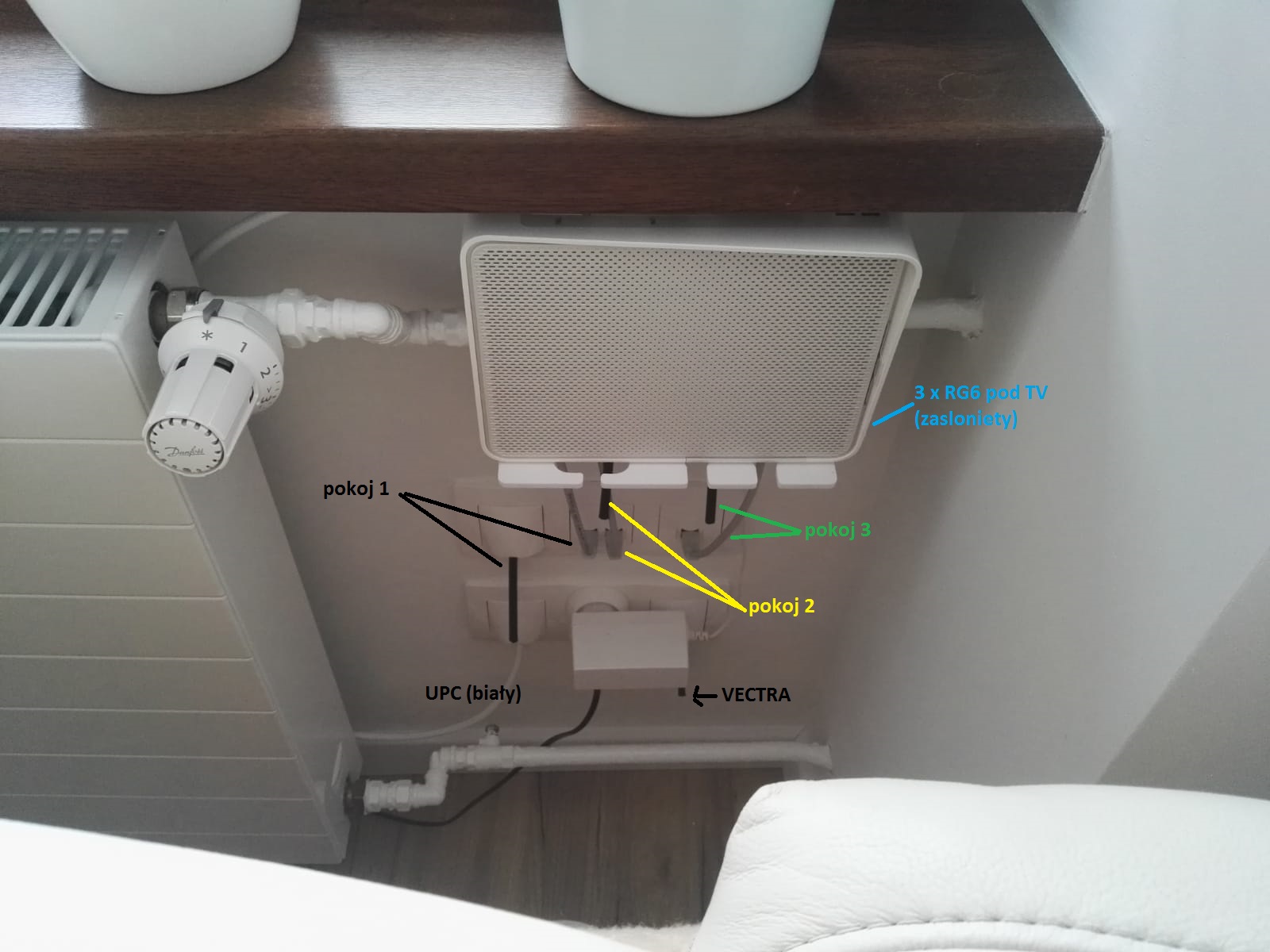

    Spróbuje jaśniej, pomińmy całkowicie UPC.
    Mając wychodzący koncentryk ze ściany (VECTRA) lepiej:
    a) założyć zwrotnice na TV + Data i od razu każdy powielić 3x tak żeby w każdym pokoju były w ścianie dwa przewody (Data + TV).
    b) rozdzielić sygnał czymś niskostratnym na 3 i później w każdym pokoju zamontować w ścianie zwrotnice (DATA + TV)
    Obecnie mam tylko położone w peszlach do każdego pokoju po dwa przewody i puszki podtynkowe z wypustami (gołe kable do niczego nie podłączone).
    zbiorczo:
    AZART (Vectra)zamiennik dla technetix TWO-260/D 1GHzzbiorcz..jpeg Download (216.25 kB)
