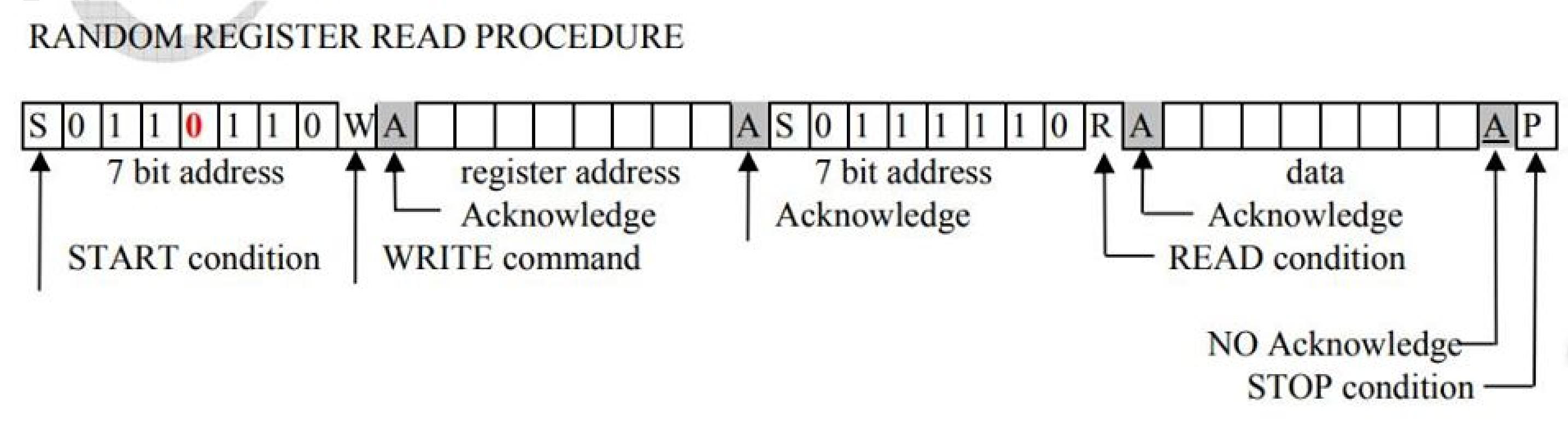

    Witam! Znalazłem u siebie układ scalony KT0806L, jest to transmiter radiowy FM. (Datasheet: https://datasheetspdf.com/pdf-file/851042/KTMicro/KT0806L/1) Używa on protokołu I2C do zmiany wartości w jego rejestrze. Zrobiłem dla niego należytą płytkę i chcę się z nim połączyć przy pomocy Arduino DUE (bowiem jest to jedyne arduino u mnie pracujące na logice 3.3V, tak jak układ scalony). Ale niestety nie jestem doświadczony w pisaniu kodu do protokołu I2C i moja próba dokonania tego się nie udała. (a co gorsza nie mam 100% pewności, że układ jest sprawny) Czy mógłby ktoś na podstawie tego datasheetu napisać przykładowy kod do odczytu wartości w rejestrze jak poniżej na scn. (jest to zrzut ekranu z datasheetu więc tam będzie więcej).

    Przecież nie musisz protokołu I2C robić na piechotę. Wykorzystaj biblioteki do obsługi, wysyłasz wtedy tylko komendy z adresem na magistralę ( a resztę robi sprzętowy I2C+biblioteka ).

    No właśnie to mam na celu, próbowałem z użyciem Wire.h ale ja nie miałem doświadczenia z I2C i nie udało mi się. Przede wszystkim nie wiem jak uzyskać bit ACK...

    Jak używasz biblioteki, to Cię wcale nie interesuje. Dajesz daną, rejestr, i adres komponentu na magistrali, i wyślij/odbierz. Sprzęt i biblioteka robią resztę. Przeczytaj ;https://www.arduino.cc/en/reference/wire i obejrzyj przykłady.

    Napisałem taki kod:
    #include <Wire.h>
    void setup() {
      // put your setup code here, to run once:
      Wire.begin();
      Serial.begin(9600);
      delay(500);
      Serial.println("begin");
      Wire.beginTransmission(0b01101100);
      Wire.write(0x00);
      Wire.endTransmission();
      Wire.requestFrom(0b01111101, 1);
      if(Wire.available())
        byte val = Wire.read();
        Serial.print(val);
    I nie działa, czy jest tu jakiś błąd?
    EDIT: Napisałem go na podstawie tego scn
    - Połączenie Arduino z układem przez protokół I2C.
    I problem jest taki, że odczyt nie jest dostępny.
