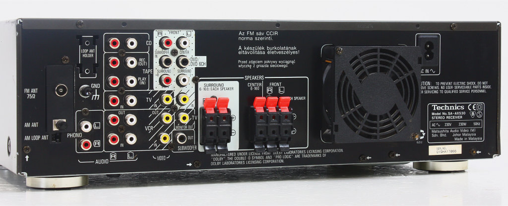

    Cześć wszystkim. Kompletnie się nie znam, a sytuację mam taką: PS4 podpięta jest tylko do TV (stara plazma Panasonic, ale z HDMI) - wszystko jest OK. Ale chciałabym dołączyć do tego zestawu (saboufer i kolumny KEF oraz stary, ale wciąż nie chcący się popsuć, świetny TUNER TECHNICSA, który niestety nie ma HDMI, tylko chinche :( I właśnie z tym TUNEREM mam zagwozdkę, JAK TO ZROBIĆ? Jest jakiś konwerter ? Co z czym ? Będę wdzięczna za podpowiedzi...

    Wszystkie urządzenia musisz podłączyć do wzmacniacza.
    Wzmacniacz zwykle ma selektor wejść.

    Ale skoro wzmacniacz nie ma wejścia HDMI, to powinnam użyć jakiejś przejściówki HDM-Chinch, prawda? Czy możesz mi coś konkretnego polecić?

    Najpierw napisz jaki to jest konkretnie wzmacniacz.

    Do tego amplitunera musisz podłączyć sygnał audio z pozostałych urządzeń.
    Sprawdź czy masz w telewizorze wyjście słuchawkowe.

    Ale za pomocą jakiej złączki mam podłączyć PS4 z tunerem, skoro tuner nie ma HDMI?

    Jeśli telewizor ma wyjście słuchawkowe, to wystarczy że tylko on będzie przez nie podłączony do amplitunera.

    Ma wyjście słuchawkowe, więc jakim złączem mam podpiąc go do amplitunera (jakie końcówki) i co z PS4 ? Zostaje jak jest podpiety do TV ?

    PS4 zostanie podpięte do telewizora.
    Amplituner trzeba podłączyć przewodem jack chinch do telewizora.

    Rozumiem. Ale mogę chinchami podpiąć TV z TUNEREM, zamiast (jack-chinch), a PS4 HDMI z TV ?

    A po jaką ch... chcesz TV do tunera podłączać?!? Oba te urządzenia będą dawać dźwięk do wzmacniacza... Albo po prostu kup porządny amplituner z HDMI to i tunera nie będziesz potrzebował....

    Sorry, źle sie wyraziłam chodzi o AMPLITUNER, nie wiedziałam że jest różnica...Technics jest AMPLITUNEREM :/

    Jakie wyjście słuchawkowe posiada telewizor?
    Podejrzewam że jack.
    Jeśli tak jest to musisz użyć takiego przewodu jak napisałem.
