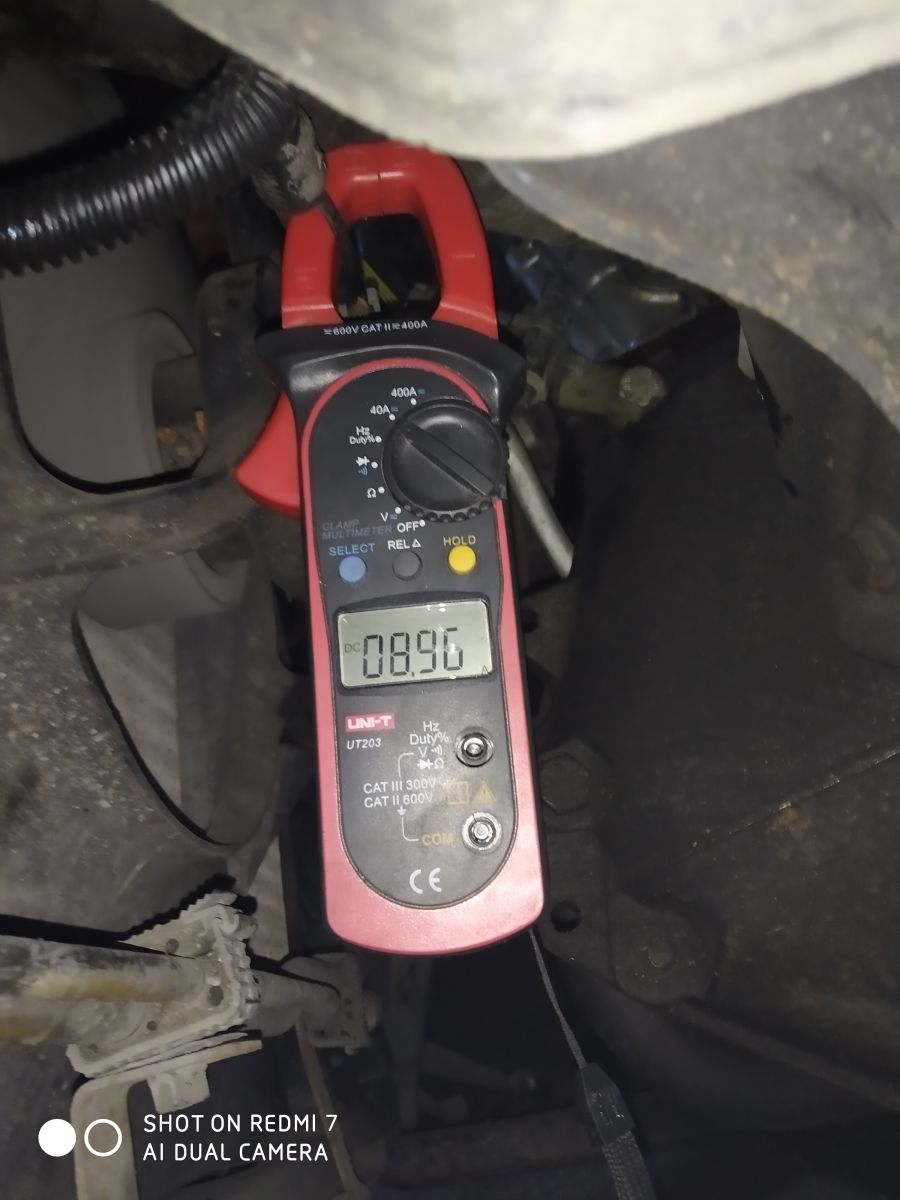

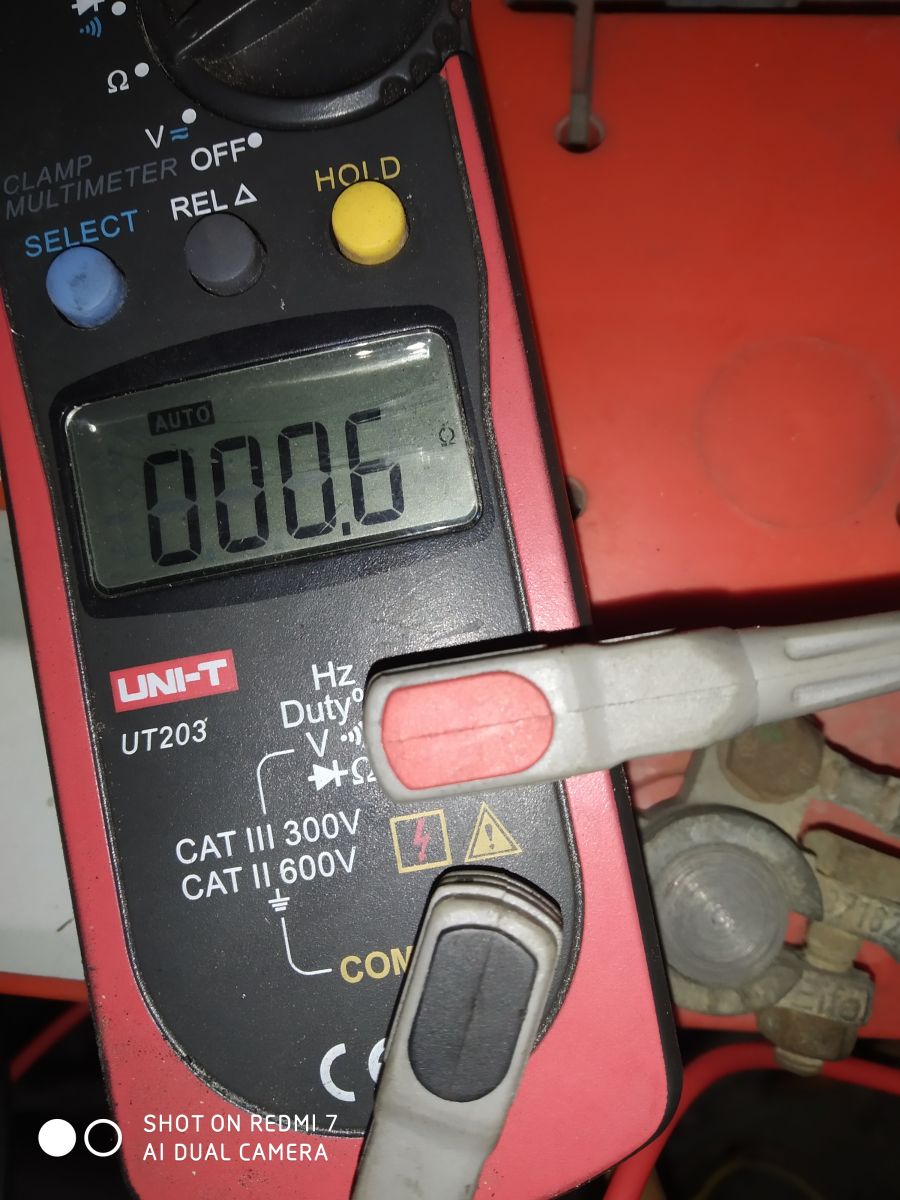

    W wyżej wymienionym samochodzie nie ma rezystora na pierwszy bieg pracy wiatraczka chłodnicy. Zmierzyłem opór silnika oraz prąd pobierany poprzez silnik na drugim biegu.
    Rezystancja silnika wynosi około 0.6 oma, prąd pobierany niecałe 9A.
    Czy ktoś jest mi stanie powiedzieć, czy rezystor 0.5 oma i o mocy 100W będzie odpowiedni aby zastąpić oryginał?
    Mógłbym kupić oryginał, ale nie mam zamiaru przepłacać, za coś, co jest już w standardzie awaryjne, wolę zastąpić czymś bardziej dostępnym oraz tańszym.
    Dodaje zdjęcia pomiarów.

    Moc z dużym zapasem (prawidłowo), ale oporność za mała. Skoro szybszy bieg pobiera 9A to wolniejszy powinien pobierać mniej, załóżmy 5A , więc myślę że musisz dać opornik powyżej 1 Ω. Pomiar oporności na szczotkach nic nie wnosi do tematu z zasady działania takiego silnika. Najlepiej dobrać taki opornik doświadczalnie.
    1 om oraz 1.5 om o mocy 100W działają należycie.
