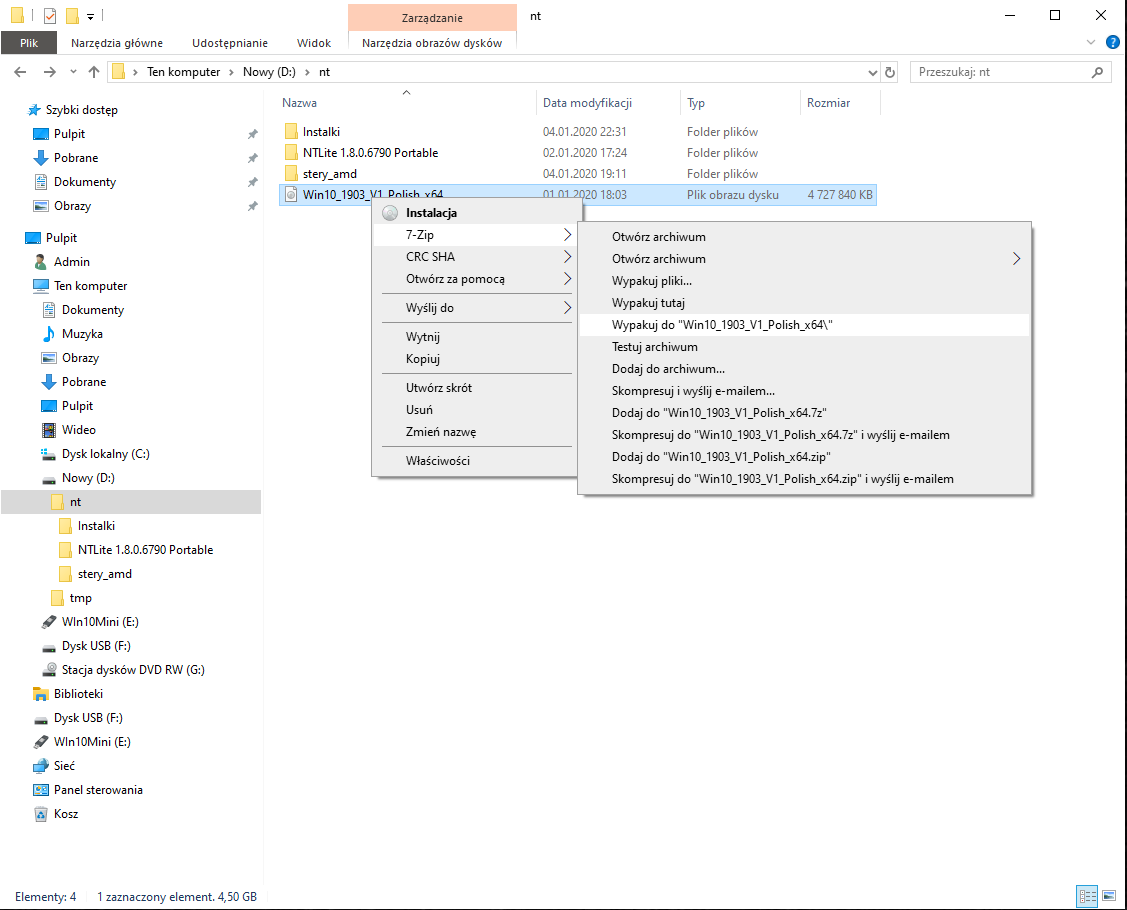

    Gdy mamy już zainstalowanego 7-zipa oraz ściągnięty obraz ISO przystępujemy do pierwszych kroków, czyli:
    1. Rozpakowania obrazu.
    2. Wybrania katalogu z plikiem install.wim
    3. Zamontowania obrazu (w moim przypadku Windows 10 Home).
    4. Załadowania pliku preset z ustawieniami wstępnymi.
