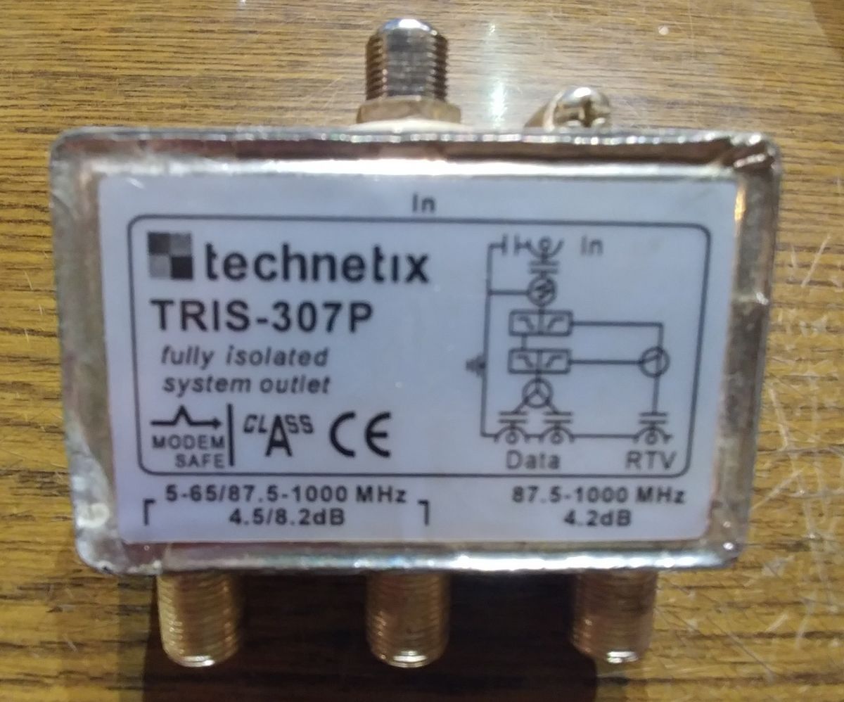

    Telewizja kablowa Multimedia.
    Komputer stacjonarny podłączony do monitora z tunerem TV.
    Do tunera podłączony "koncentryk" z kablówki.
    Takie podłączenie powoduje zadziałanie różnicówki w rozdzielni.
    Różnicówka działa nawet jak są wyłączone wszystkie bezpieczniki - czyli jest to spowodowane podpięciem masy kablówki z uziemieniem instalacji.
    Czy jest jakiś separator antenowy który separowałby też masę ?

    Ma kolega rację, ale problem też występuje gdy żadne z urządzeń nie jest zasilane (wszystkie bezpieczniki wyłączone).
    Wszystkie bezpieczniki wyłączone. tylko włączenie samej "różnicówki" powoduje już jej zadziałanie.
    Domniemam więc że jest coś od strony "kablówki".
    Bo mamy wtedy takie połączenie: uziemienie ze strony rozdzielnicy -> obudowa komputera -> "masa" karty graficznej ->
    masa telewizora -> masa gniazda antenowego ==> i tu połączenie z masą od "kablówki".
    Zakładam że Multimedia ma jakąś separację od strony wejścia do wzmacniacza.
    Prawdopodobnie jest taka możliwość, że ktoś ma w kamienicy jakiś uszkodzony odbiornik i on coś wprowadza do masy kablówki
    a na to kablówka nie ma już wpływu ( pamiętam jak kiedyś jeden "zły" telewizor wpięty do gniazdka anteny zbiorczej zakłócał cały budynek).
    Stawiam więc na ten separator który rozwiąże mój problem.
    Nie omieszkam się pochwalić rezultatami po zamontowaniu tego separatora.

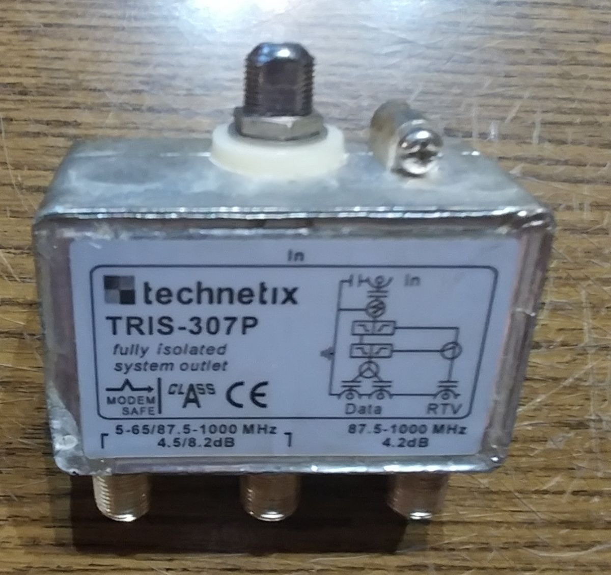

    Zdzisław1980
    To może ja się jeszcze wypowiem.
    Mieszkanie jest wynajmowane przez moja córkę (po kapitalnym remoncie 2 lata temu łącznie z nową całą instalacją elektryczną i przewodami antenowymi i internetowymi - te były tylko doprowadzone do gniazd ale nie podłaczone).
    Instalacja elektryczna moim zdaniem jest prawidłowa.
    Podłączenie które opisałem działało przez 3 miesięce prawidłowo bez problemów.
    Pewnego dnia córka wróciła do domu i brak światła.
    Próby włączenia w szafce bezpieczników nie udawały się.
    Powyłączałem wszystkie bezpieczniki od urządzeń - nic nie pomogło.
    Zacząłem więc wypinać urządzenia od gniazd.
    Po odłączeniu listwy od komputera problem znikł.
    Szukałem wiec dalej.
    Też podejrzewałem że zasilacz. Sam komputer podłączony OK.
    Monitor podłączony tylko do karty - źle.
    Monitor podłączony tylko do sieci - OK.
    Wszystko odpięte po wyjęciu przewodu antenowego - wszystko OK.
    Użyłem podanego przez kolegę _cheetah_ separatora - wszystko OK.
    Problem wiec rozwiązany..
    Nadal uważam że to jest wina kablówki.
    Podłączenie ekranu samego przewodu antenowego (metal wtyczki) do bolca uziemiającego powoduje zadziałanie zabezpieczenia - czyli jednak chyba kablówka.
    tak było 4 miesiące temu. Jak jest teraz - nie wiem - nie sprawdzałem. Działa.
