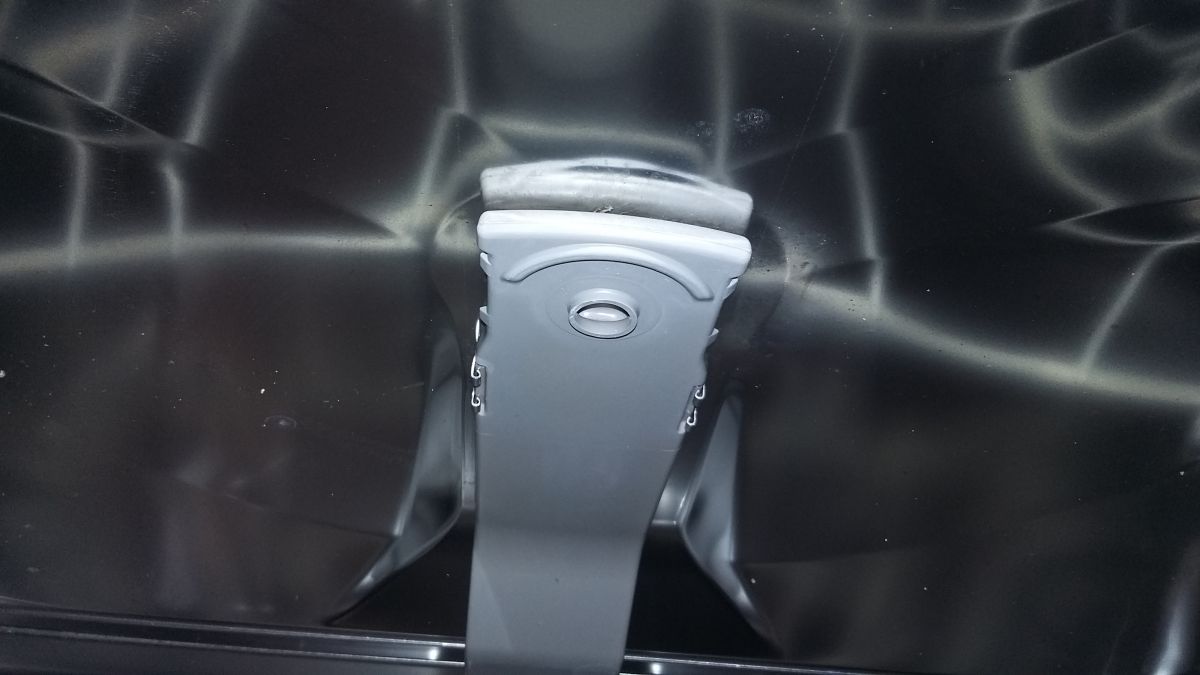

    A u góry masz tam sitko ? pod sufitem, taki tryskacz, bo może spadl i ktoś go po prostu wyrzucił , bo przecież czegoś takieo do mycia nie wkladał.
    Zdarza się wyrzucenie tego elementu ,który spadl po myciu!
    Inna sprawa to grzanie wody.
  • #6 18385982
    szmurot
    Poziom 6  
    mrice napisał:
    Mniej więcej winna sięgać górnej części filtra, takiego plastiku za który sie go odkręca, zrób foto
    Próbowałem zrobić zdjęcie, ale wody nie widać na nim za bardzo. Poziom faktycznie sięga prawie krawędzi górnej tego pokrętła od filtra.
    kecajk49 napisał:
    A u góry masz tam sitko? Pod sufitem, taki tryskacz, bo może spadl i ktoś go po prostu wyrzucił, bo przecież czegoś takieo do mycia nie wkładał. Zdarza się wyrzucenie tego elementu, który spadl po myciu!
    Na górze jest tylko otwór, nie wiem, czy tam jakieś sitko było. W instrukcji nie widzę takiego elementu.
    Zmywarka Bosch SMV 50E30EU/17 - Bardzo niskie ciśnienie w ramionach
  • #7 18386088
    kecajk49
    Poziom 36  
    Nestety jednak cosik wyrzuciliście, bo w ramieniu :oferta noth, co takiego tam jest a nie okrągła dziura jak na zdjeciu!
    Więc poszukj albo dokup !

    Natrysznica górna. Jak jej nie będzie też może słabo myć.
  • #9 18387501
    szmurot
    Poziom 6  

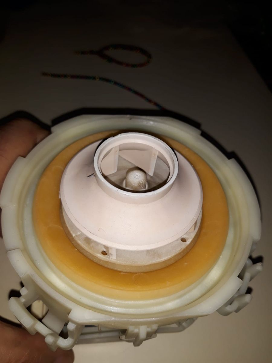

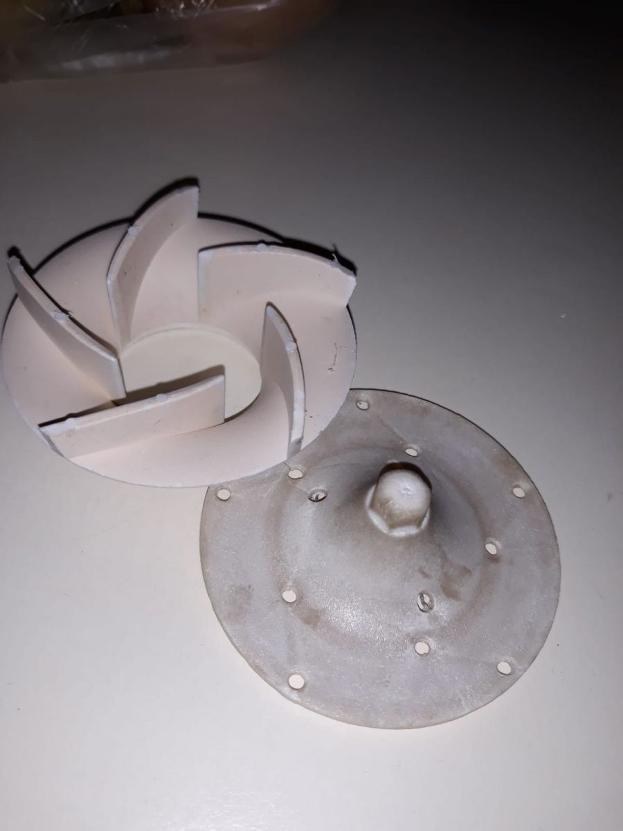

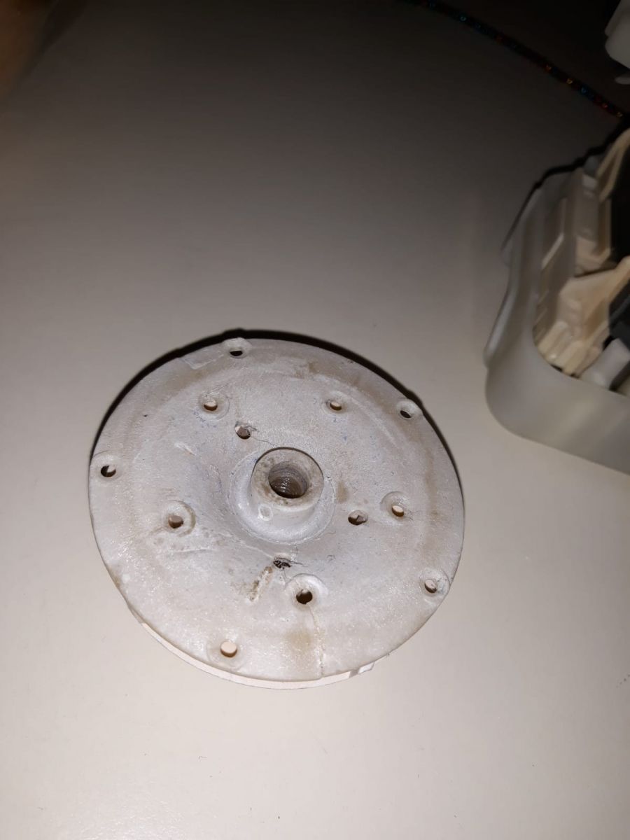

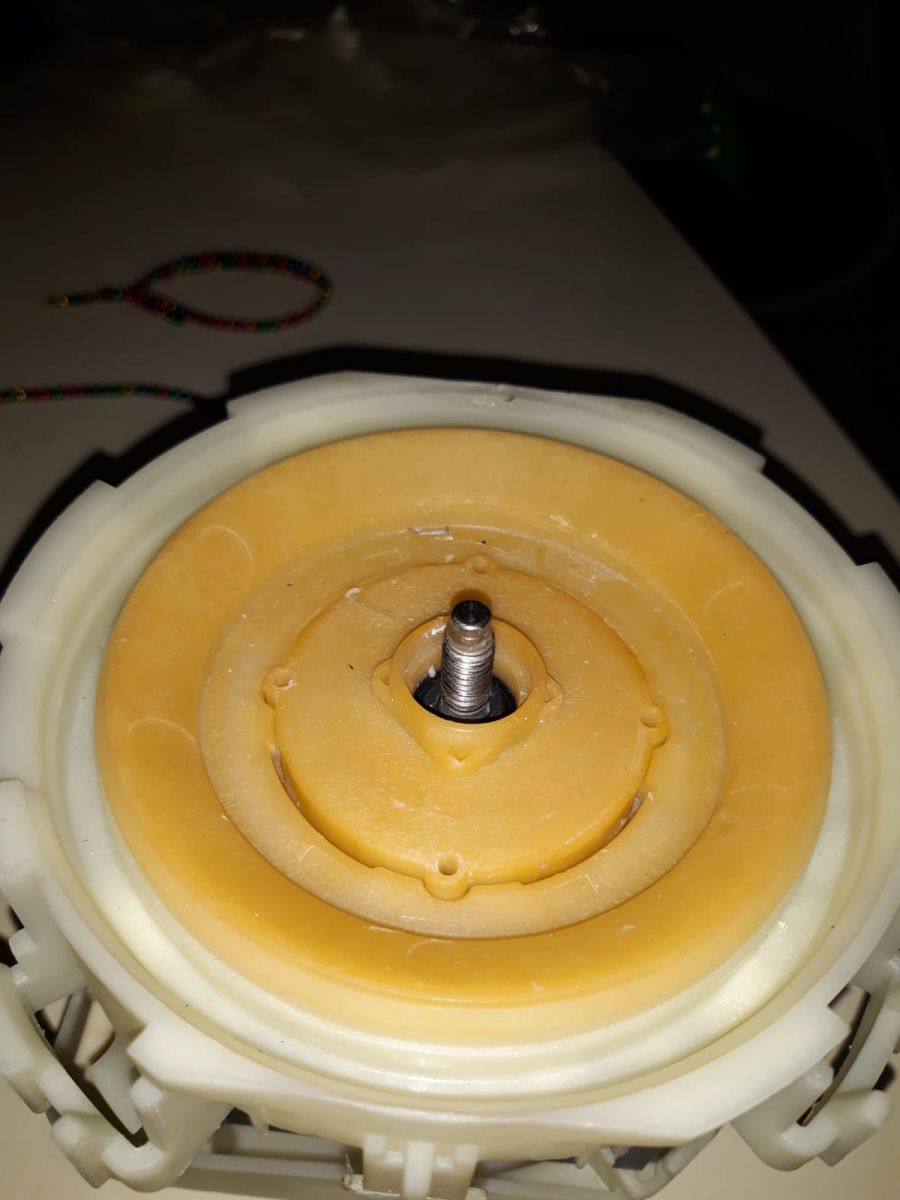

    Faktycznie brakuje natrysznicy. Uzupełnię ją, ale problem leży w turbince. Wyciągnąłem pompę i turbinka jest zerwana. Problem w tym, że do tego modelu ponoć nie ma zestawów naprawczych :(, więc chyba muszę zakupić całą pompę.
  • #10 18387647
    mrice
    Moderator AGD
    No nie ma, możesz kupić jakąś używaną czy nawet uszkodzoną pompę i przełożyć turbinę, ale przy tej konstrukcji rozważył bym na twoim miejscu jednak wymianę na nową. To kółko pełniące rolę pseudo natrysznicy możesz spokojnie poszukać z odzysku.
