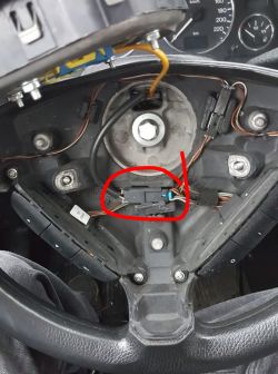

    witam chciałbym zasięgnąć troszkę wiedzy na temat podłączenia sterowania multifunkcji w astrze g w kierownicy mianowicie mam multifunkcje ale niedziala mi nawet z oryginalnym radiem aczkolwiek chociaż żebym podłączył zeby świeciły same przyciski jak to zrobić zalanczam zdjecia

    Sprawdź czy między pinem 1 a masą zmienia ci się rezystancja przy naciskaniu przycisków na kierownicy.
    Pinu 2 nie musi być.
    Do pinu 5 powinny dochodzić 2 przewody.
    Ogólnie przyjrzał bym się czy taśma w zwijaku kierownicy nie jest uszkodzona i czy jest od wersji ze sterowaniem radia.
    Podłączenie oświetlenia przycisków multifunkcji w Astra G
    Możesz dać dokładniejsze zdjęcie tego złącza, bądź powiedzieć ile jest żył w tym czarnym przewodzie?
    Przy opcji ze sterowaniem powinny być 4, bez niego tylko 2.

    Z tego co pamiętam to są 4 piny przy tej kostce oznaczonej na rysunku ale do 5-tego pinu jest tylko jeden kabelek jak pamietam.

    Pytałem o ilość żył w tym czarnym przewodzie a nie o ilości pinów w kostce, niestety ale na tym twoim zdjęciu nie widać tego dokładnie.
    Na pinie 5 w kostce radia może jednak być tylko jeden przewód, możliwe że jest to łączone gdzieś dalej, kojarzę że w Vectrze B były dwa.
    Sprawdziłeś czy zmienia się rezystancja między pinem 1 a masą?
  • #5 18388789
    junior299
    Jutro zobaczę dokładniej ale na obecną chwilę jak pamiętam to 4-ry żyły są w czarnym przewodzie czyli otulinie tej, nie sprawdzałem czy się zmienia rezystancja.

    Coś mi nie pasowało więc przejrzałem swoje schematy i wygląda na to że rozpiska pinów co wcześniej podałem jest błędna.
    Wedle tej rozpiski:
    oraz tego schematu:
    Astra G 20... Radio.pdf Download (151.74 kB)
    sygnał z przycisków jest na pinie 1 ale pin jest w inny miejscu, u ciebie akurat we wtyczce jest tam puste miejsce.
    Teraz pytanie czy masz ten pin wypięty i jest on gdzieś luźno, czy też w instalacji w ogóle brakuje tej linii.
    Warto by dostać się do złącza od zwijaka kierownicy i sprawdzić czy we wtyczce są przewody do pinów 3 (podświetlenie przycisków) oraz 4 (sygnał z przycisków)
    Tu jest schemat od kierownicy:
    Astra G 20...ownica.pdf Download (164.67 kB)
    Sprawa złącza i przewodów w samej kierownicy już mi się wyjaśniła, w wersji bez sterowania radia jest tylko wtyczka dwupinowa do klaksonu oraz przewód ze zwijaka jest krótszy i inaczej położony.
