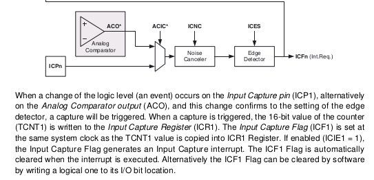

    No a kiedy się flaga tegoż przerwania ustawi? Bo w nocie jest taki rysunek:
    [ATmega88p] Timer zaczyna działać po około minucie
    Aha... bo tam jest tryb CTC. ;) A to faktycznie.

    Wektor jest OK. Nie ok jest to, że OCR1A i ICR1nie zostały skonfigurowane, a dokładniej, to że jest tam 0.
    ICR1 jest skonfigurowane w Timer_init()

    Problemem może być to że zapis do 16-bitowego rejestru np ICR1 musi być wykonany we właściwy sposób.
    U ciebie przy inicjalizacji timera jest tylko:
    Kod: C / C++
    Zaloguj się, aby zobaczyć kod
    spowoduje to że dana zostanie zapisana do tymczasowego rejestru i nie zostanie przepisana do rejestru ICR1.
    Zapis do docelowego 16-rejestru następuje dopiero w momencie zapisu do jego młodszej części.
    Prawidłowa sekwencja to :
    Kod: C / C++
    W przypadku odczytu kolejność jest odwrotna.
    Poza tym dlaczego OR a nie przypisanie konkretnej wartości.
    Są pewne wyjątki np odczyt OCR1A/B może być w dowolnej kolejności.
    Pełny opis znajdziesz w karcie katalogowej procesora, rozdział "Accesing 16-bit Registers"
