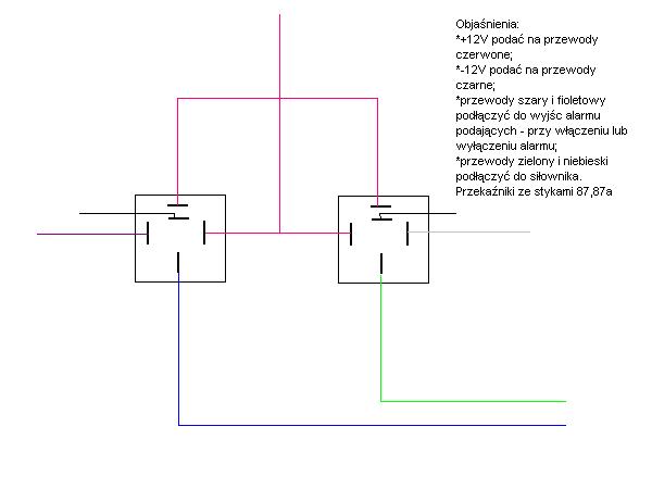

    mam lanosa z seryjnym centralnym zamkiem, i mam alarm firmy fox
    tylko senk w tym ze musze zamykac drzwi kluczykiem i dodatkowo załanczac alarm z pilota, czy da sie to jakos tak przerobic zeby centralny załaczał sie razem z alarmem z pilota?
    jesli tak to jak i za ile ? da sie to zrobic samemu ?

    Trzeba dołożyć siłownik w drzwiach kierowcy i wysterować go z alarmu

    W dzrwisch kierowcy masz stycznik zamiast siłownika. Będziesz potrzebował siłownika oraz 2 przekaźników żeby wysterować siłownik z alarmu.

    Montujesz siłownik slave w drzwiach kierowcy (koszt ok. 10zł)
    Przewody od niego podłączasz do lewy drzwi przednich (do siłownika).
    Z alarmu sterujesz centralką Lanosa (schowana po prawej stronie, nogi pasażera, po zdjęciu plastyku)

    Można jeszcze inaczej:
    -po podłączeniu siłownika(jego jednak MUSISZ dołożyć) trzeba tylko podłączyć dwa przekaźniki(w przypadku gdy twój alarm ma sterowanie zamkiem centralnym impulsami masy) w niżej opisany sposób, lub zastosować uniwersalną centralkę sterującą siłownikami zamka.
