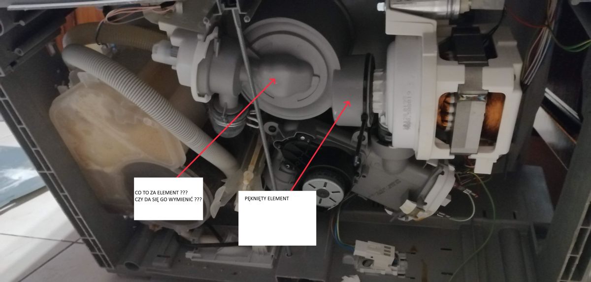

    Moja zmywarka ma już 9 lat. Niestety pewnie zmęczenie materiału (wibracje) doprowadziły do pęknięcia części na załączonym zdjęciu. Pytanie co to za element i czy da radę go wymienić? Z moich oględzin wnioskuję (może mylnie), że element jest stały i nie ma możliwości wymiany tej szarej obudowy. Jak na razie skleiłem pęknięcie i założyłem metalowe opaski. Woda nie cieknie i zmywarka działa prawidłowo. Może jeszcze trochę posłuży (może kolejne 9 lat). Czy warto wymieniać tą część?

    Nazwa to misa, wanna, zbiornik dolny, a tej części raczej nie dostaniesz.
    Postąpiłeś prawidłowo - sprawdzone. Nie potrzeba wymieniać misy.

    Kupiono nową.
