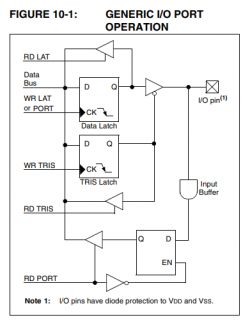

    Dla zainteresowanych; wewnętrzna struktura portu IO PICa wygląda tak:
    Tutorial PIC18F2550 + SDCC - Część 2 - Blink LED, piny IO, wejścia i wyjścia
    Piny IO mają diody ochronne do VDD i GND.
    O wiele więcej i bardziej szczegółowo o pinach PIC18F2550 można poczytać w jego nocie katalogowej - i to do niej zainteresowanych odsyłam. Sam tutaj skupię się już przede wszystkim na praktycznych przykładach użycia.

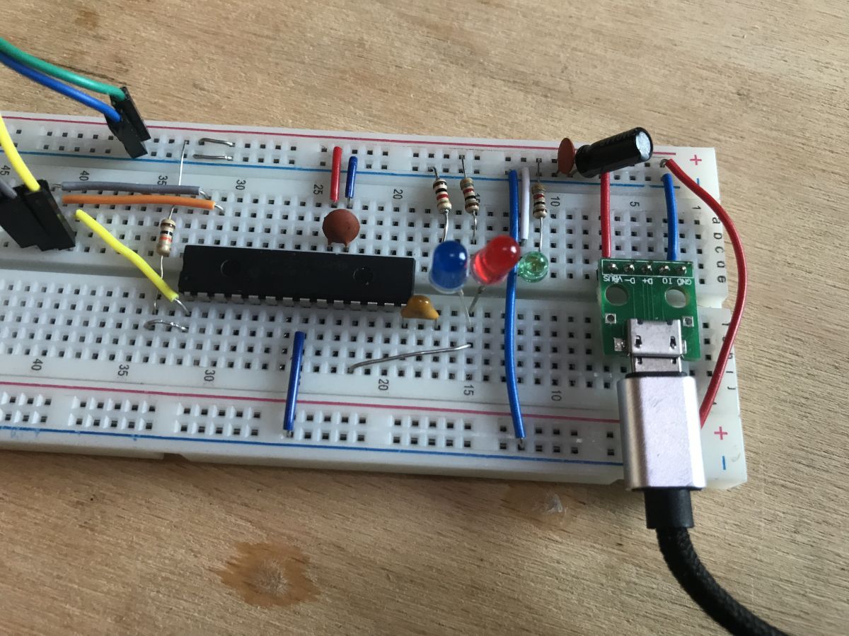

    Uruchomiliśmy go na PIC18F2550 na płytce stykowej w takim układzie:
    Tutorial PIC18F2550 + SDCC - Część 2 - Blink LED, piny IO, wejścia i wyjścia Tutorial PIC18F2550 + SDCC - Część 2 - Blink LED, piny IO, wejścia i wyjścia
    Schemat połączeń ze zdjęcia powyżej:
    (VDD i GND oczywiście zarówno podłączone jest do zasilania z USB jak i do ICSP z PICKIT3, co widać też na zdjeciu wcześniej).

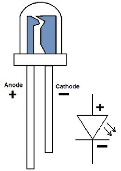

    Dla przypomnienia - piny diody LED:

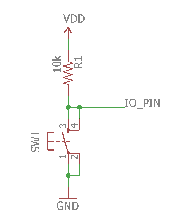

    Przycisk z pull-up wygląda tak:
    To jest przycisk z rezystorem pull-up. Pin IO mikrokontrolera podciągnięty jest do zasilania i ma domyślnie stan logiczne 1. Dopiero w momencie wciśnięcia przycisku jest zwierany do masy i przechodzi w stan 0.

    Na koniec jeszcze chciałbym podkreślić, że diodę LED można podłączyć zarówno między pinem wyjścia a masą, jak również między pinem wyjścia a zasilaniem. Piny PIC18F2550 mają te same wartości sink i source current.
    Można też podłączyć dwie diody na raz, w ten sposób:
    W praktyce wygląda to tak:
    Wtedy możemy użyć niezmienione kodu z ''''blink LED'''' i będzie on migać diodami na przemian:
