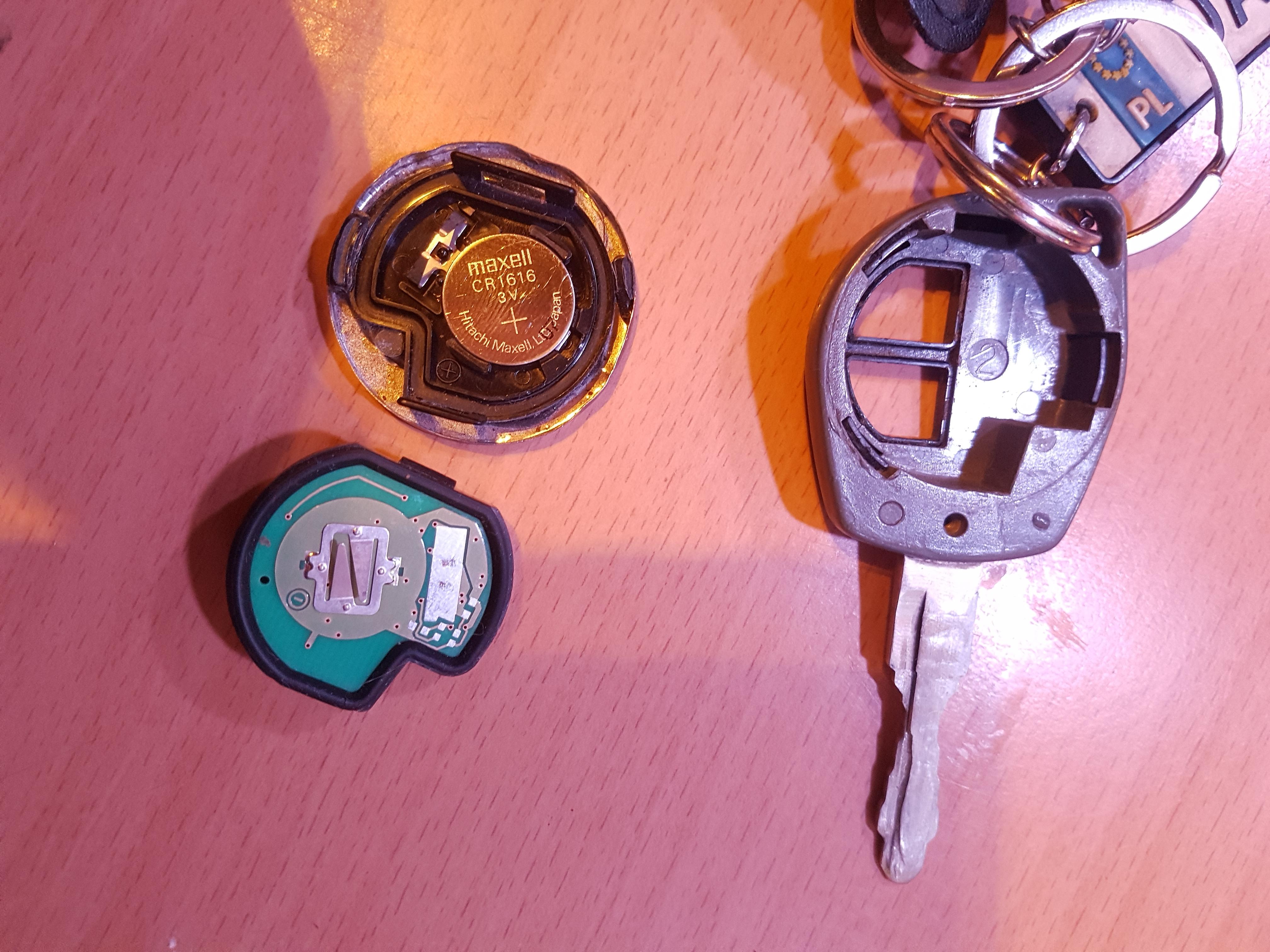

    Witam.Nie wiem jak zakodować pilota do centralnego zamka. Po wymianie baterii problem nie znika. Również próby kodowania poprzez wkładanie do stacyjki i przyciskanie klawiszy na pilocie według instrukcji znalezionych w innych tematach nic nie daje.

    Czy ten pilot u Ciebie przestał działać,czy tak zakupiłeś samochód z niedziałającym pilotem
  • #5 18389357
    mgif11
    Poziom 5  
    Samochód kupowała moja narzeczona. Twierdzi że w dzień zakupu jeszcze działał a później już przestał
  • #6 18389375
    adamski123
    Podejdź do punktu dorabiania kluczy i sprawdź czy pilot wysyła sygnał 433 mhz Agila A 2000 - 2007/434 mhz Agila B 2008 - 2015 Jeżeli pilot jest sprawny to zostaje programowanie pilota PIN i np.OP COM.
  • #7 18389384
    mgif11
    Poziom 5  
    Ok. A jak go zaprogramować
  • #8 18389386
    adamski123
    Musisz posiadać kod pin i sprzęt diagnostyczny
  • #9 18389387
    mgif11
    Poziom 5  
    No to nie posiadam. Czyli bez wizyty u elektronika sie nie obejdzie
  • #10 18389391
    adamski123
    Dokładnie podjedz do punktu dorabiania kluczy i spytaj ile kosztuje dopisanie pilota
