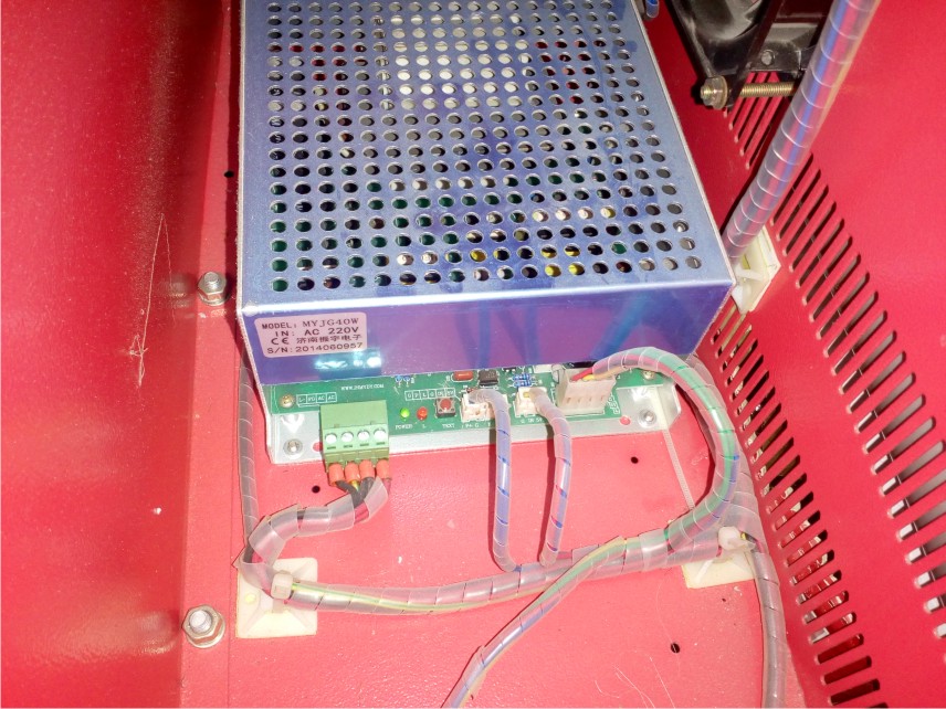

    Laser odmówił posłuszeństwa w postaci:
    Podczas pracy zatrzymał się silnik krokowy i zgasły cyfry na wyświetlaczu mocy lasera.
    - pompy działają próżniowa/wodna
    - oświetlenie wewnątrz też
    - wiatraki też działają
    - tuba wygląda na sprawną, rdzeń szczelny nie ma przecieków do soczewki
    Coś zaśmierdziało i wydaje mi się że to nie z zasilacza a raczej z tego kontrolera co USB się podłącza
    Co nie działa na pewno to:
    - silniki krokowe
    - wyświetlacz mocy lasera
    Zrobiłem test tuby przyciskiem "TEST" to słychać głośny syk lasera coś jakby 100% ale na materiale nie było śladu !

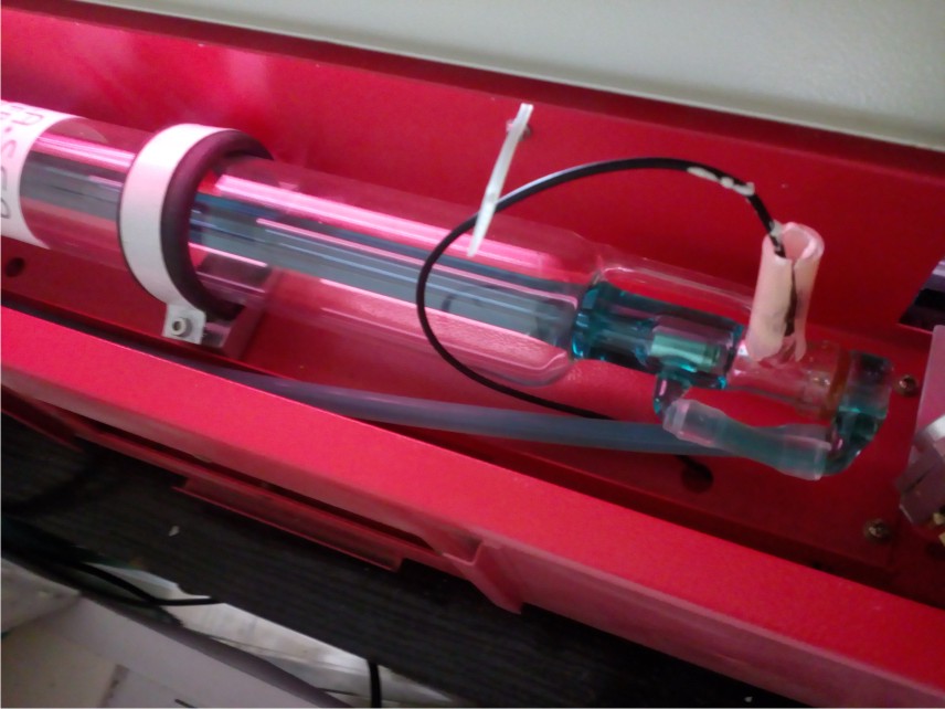

    Chyba znalazłem powód awarii upalone jedno lutowanie elektrody tuby wygląda jakby się upaliło
    Co mogło się jeszcze zwalić z tego powodu?
    Parę miesięcy temu wymieniałem tubę i chyba słabe lutowanie zrobiłem !
