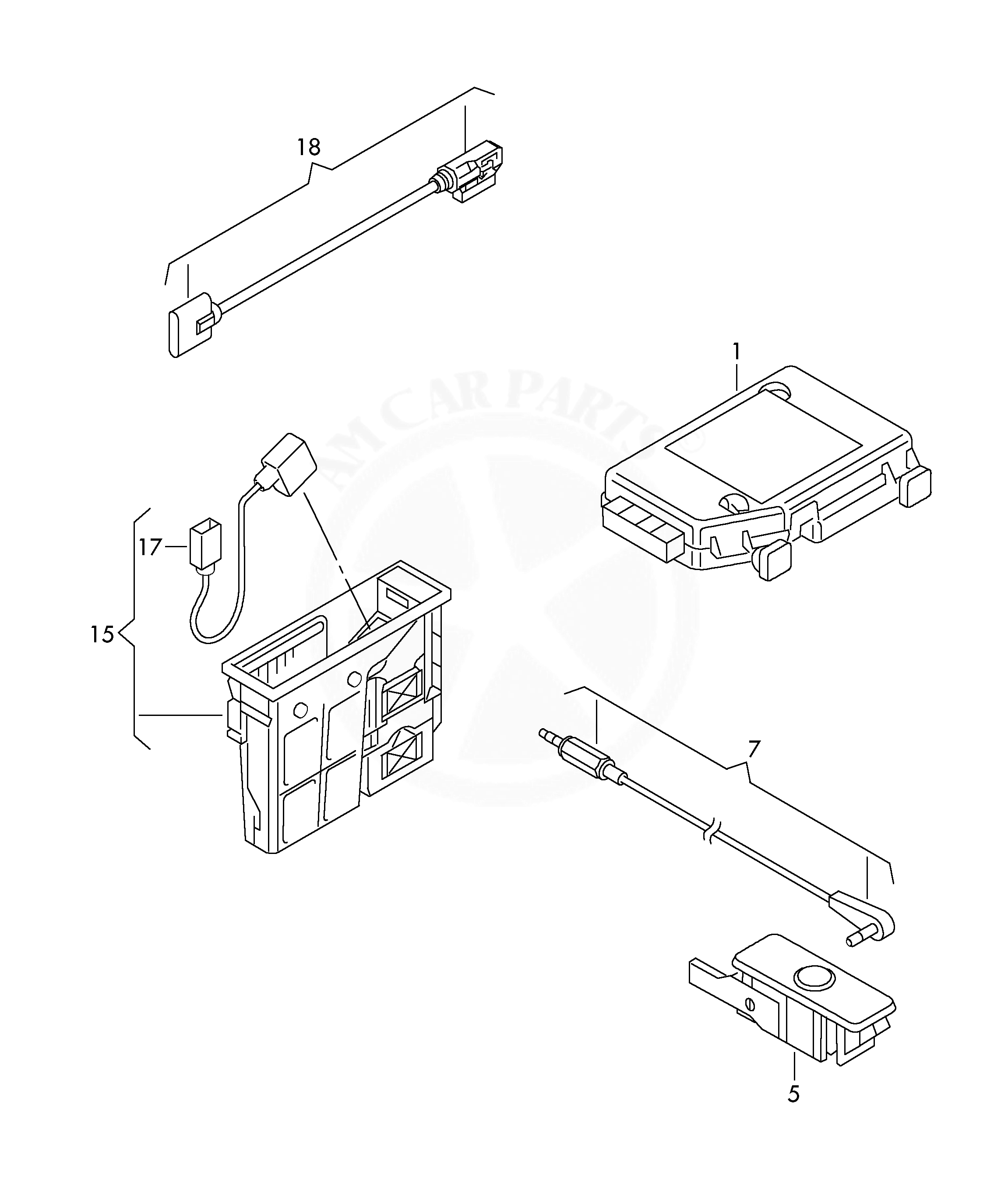

    chciałbym dołożyć port usb do mojego radia fabrycznego w ibizie 6j. Posiadam standardowe radio i znalazłem ,że w niektórych ibizach z mojego roku był montowany moduł 6J0035342B lub 6J0035342E ( czym się różnią te moduły nie wiem) . W moim aucie mam tylko auxa. Zastanawiam się jakim kablem podłączyć jak dokupię ten moduł. Jest ktoś w stanie pomóc mi?

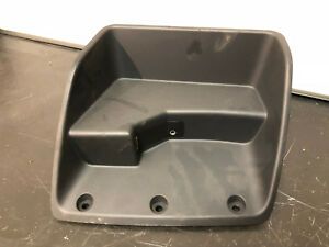

    Na alledrogo widzę że sprzedają moduł z obudową i przewodem łączeniowym.
    Sprawdź jaki masz przewód .

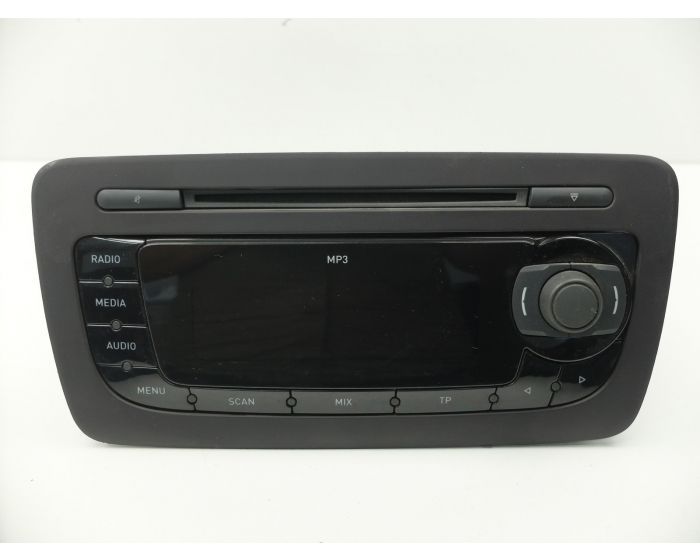

    Seat ibiza 6j orginalne radio - jak założyć usb
    a część wygląda tak
    samochód z 2010 roku
    z tego co doczytałem to tylko 6j0035342b i 6j0035342e . A tych modułów nie znalazłem z kablem

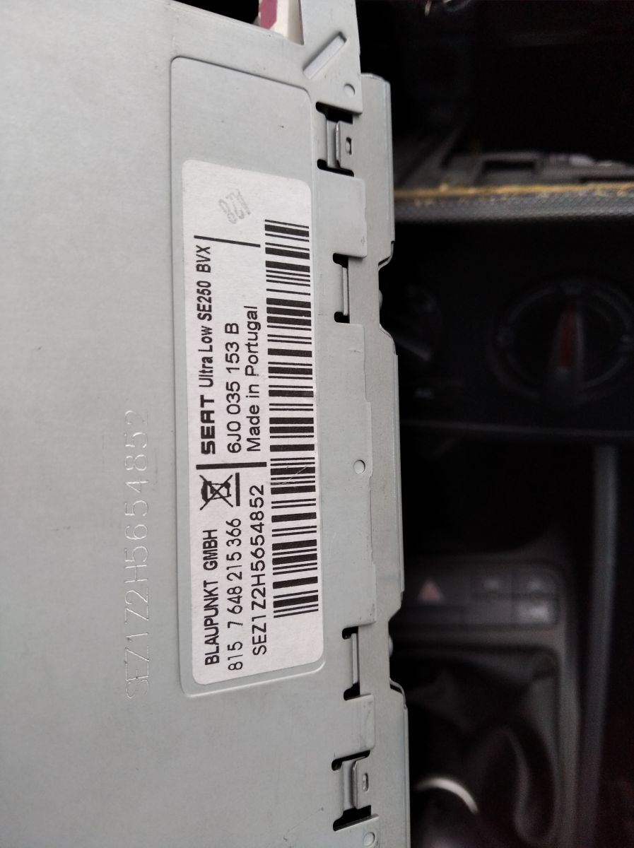

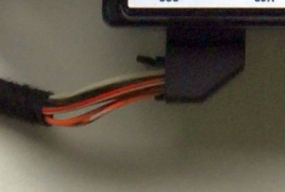

    Dołączam się do tematu czy udało Ci się podłączyć ten moduł ??? Posiadam kostki do modułu i radia , zostały połączone ze sobą , w efekcie radio nadal nie widzi USB, kostka od modułu kupiona z uciętymi kablami być może są źle podpięte piny z kostką od radia.
  • #7 18577945
    gradek83

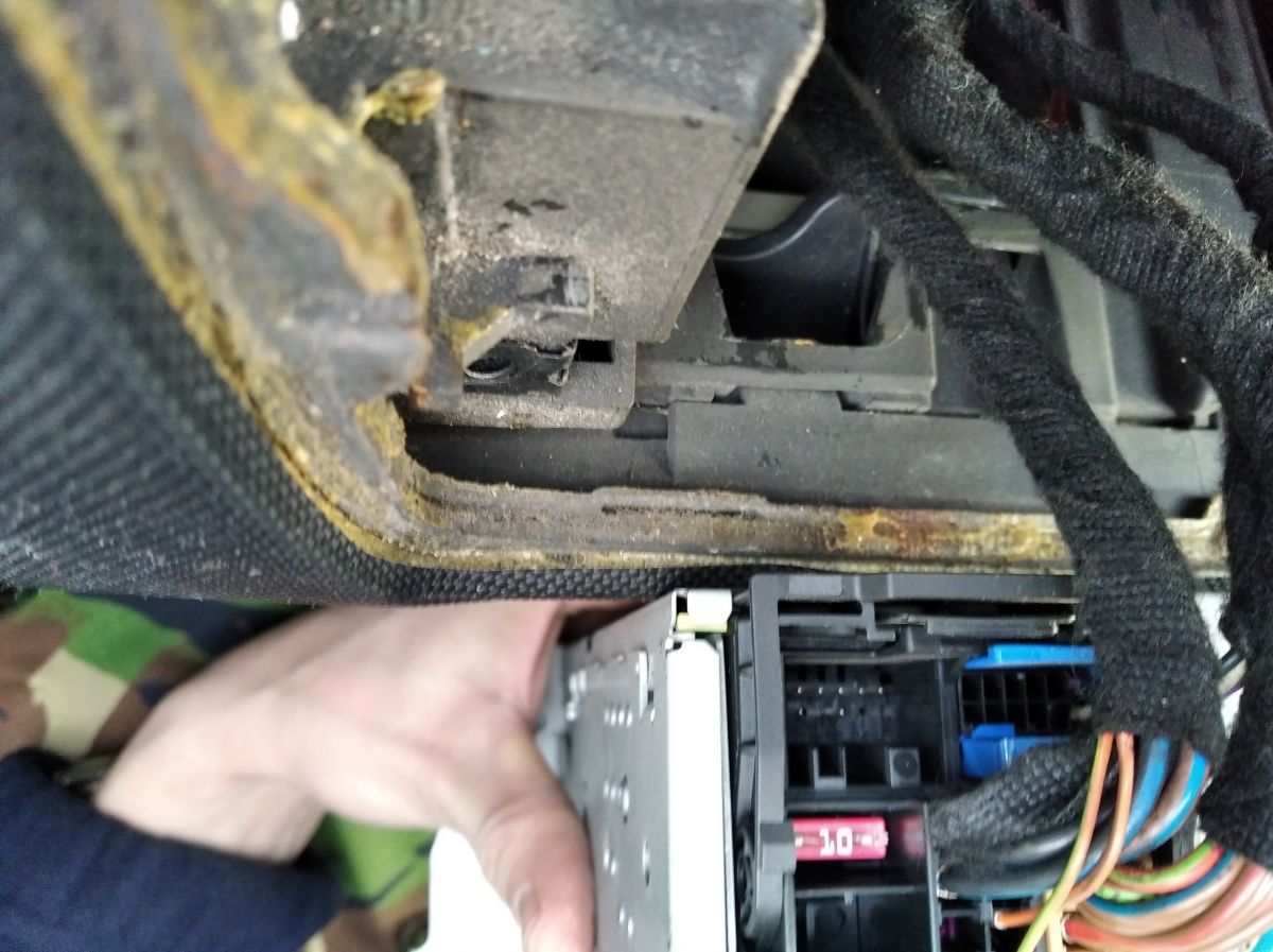

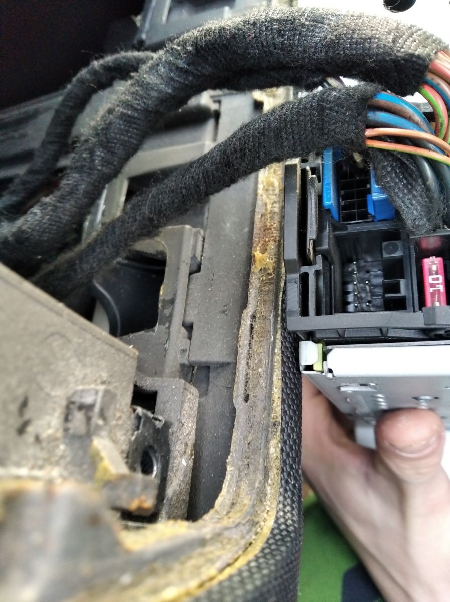

    Podeślij zdjęcie radia z tyłu od przodu i nalepkę informacyjną.
  • #8 18578390
    dominatorpwasg
    Seat ibiza 6j orginalne radio - jak założyć usb Seat ibiza 6j orginalne radio - jak założyć usb Seat ibiza 6j orginalne radio - jak założyć usb Seat ibiza 6j orginalne radio - jak założyć usb Seat ibiza 6j orginalne radio - jak założyć usb
  • #9 18605184
    brn.
    I co z tematem też mam to radio, da radę podłączyć usb ?
  • #10 18606495
    dominatorpwasg
    Jest możliwość podłączenia , potrzebny jest tylko schemat jak połączyć moduł z radiem
  • #11 18606703
    gradek83
    Podaj VIN pojazdu.
  • #12 18606741
    dominatorpwasg
    VSSZZZ6JZ9R012205
  • #13 18606946
    gradek83

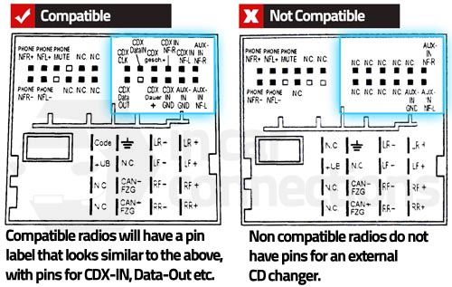

    Nie jestem pewny na 100% ale na alledrogo jest coś takiego jak "Adapter USB SD AUX MP3 dla VW / SKODA / SEAT 12pin"
    Niby w opisie aukcji jest model tego radia ale czy to będzie kompatybilne na 100% musiał byś zapytać sprzedawcę.
    Ale coś mi się wydaje że twoje radio SE250 po prostu nie jest kompatybilne i nie podepniesz pod nie USB.
