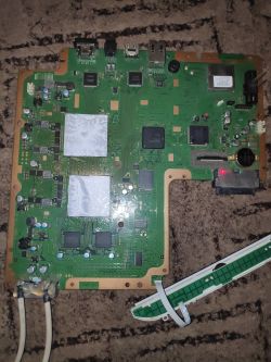

    Witam wszystkich.
    W skrócie... Mam PS3 CECH 2503A z CFW. Działała dopóki jej nie rozebrałem. Nałożyłem nową pastę termoprzewodzącą. Dałem też wentylator z drugiej PS3. Przy składaniu uszkodziłem taśmę od płytki POWER/EJECT.
    Konsola więc nie do uruchomienia. Zakupiłem nową taśmę. Po podłączeniu nowej taśmy i podłączeniu zasilania na płytce POWER zapaliła się na czerwono dioda POWER, znaczy konsola już miała by działać. Po naciśnięciu POWER zapala się zielona dioda i startuje wentylator. Po sekundzie dioda gaśnie, podświetlenie przycisku power świeci jeszcze tylko 2 sekundy i w tym czasie gaśnie wentylator. Sygnał z HDMI na tą sekundę wychodzi, bo na TV pokazuje się czarny ekran. Podłączałem zasilacz z drugiej konsoli i jest bez zmian. Taśma dobrze podpięta, bo diody się zapalają. Po naciśnięciu EJECT słychać trzykrotne pipnięcie, ale napędu nie podłączałem, ale bez napędu powinna i tak wystartować. Co mogę zrobić i co się stało. Czy może to być efekt jakiegoś zwarcia? Nie ma różnicy, czy startuję z HDD, czy bez.

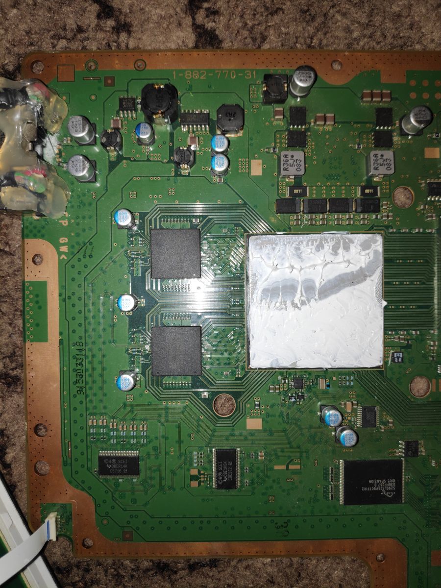

    Może zdejmij radiator i pokaż jak nałożyłeś tą pastę?
    Bo trzeba zrobić to umiejętnie - nadmiar pasty, szczególnie jeśli to jest taka przewodząca prąd ("lepsza", "srebrna", droga) to prosta droga na cyfrowy cmentarz.
    Jeśli przewodząca pasta dostanie się gdzieś pod układy BGA, to usunięcie jej stamtąd nie będzie łatwe. A nawet jeśli się uda, to możliwe, że procesor, pamięć, albo inny wrażliwy układ to już trup.

    Po wystąpieniu awarii, rozebrałem konsolę zdjąłem obie blachy: górną i dolną, zdemontowałem radiatory. Obecnie IHSy pokryte są pastą bez radiatora, ale nie nagrzewają się, bo konsola wyłącza się po sekundzie. To nie będzie kwestia ilości pasty.

    Oglądałem chwilę temu filmik na youtube, w którym widziałem, że pod radiatorami to co myślałem, że jest główną powierzchnia procesora jest nazywane IHS. Pod tym IHS, który się odkleja, bo jest przyklejony jest dopiero właściwy dużo mniejszy rdzeń procesora, na którym również jest pasta termoprzewodząca. Ten kwadratowy kawałek metalu zwany IHS jest przymocowany do tego rdzenia i nawet jeśli odrobina pasty się tam dostała, to krzywdy powinna nie uczynić.

    Rozbierz konsolę i zamieść na forum dobrej jakości zdjęcia płyty. Ciężko wywróżyć co się stało nie widząc urządzenia i nie robiąc pomiarów ale może uda się zlokalizować usterkę. Zawsze można oddać sprzęt do serwisu na diagnozę.

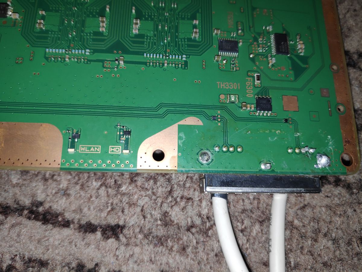

    do USB są dolutowane przedłużenia (zrobione w serwisie GSM). Z ciekawostek dodam jeszcze, że przy zdejmowaniu zasilacza ciężko się go ściąga z tych 2 długich pinów i tak samo ciężko nakłada na te piny.

    Również uważam że to może być YLOD, na PCB nie widzę żadnych uszkodzeń.
    W tym przypadku należy się zastanowić nad opłacalnością naprawy takiej usterki, jeżeli GPU jest sprawne to reball to koszt ok 150-250zł (zależy od serwisu). W tej cenie można kupić używaną konsolę.

    Wylaczanie sie konsoli po krotkim czasie oznacza zwracie lub brak pewnych napiec.
    To nie jest kwestia temperatury, bo uklady nie zdarza nagrzac sie tak szybko (zanim to by nastapilo to bys zobaczyl obraz z konsoli na TV, a pozniej bys uslyszal sygnal dzwiekowy i konsola by sie wylaczyla)
    Zwarcie moze byc w:
    1)tej przerobce USB

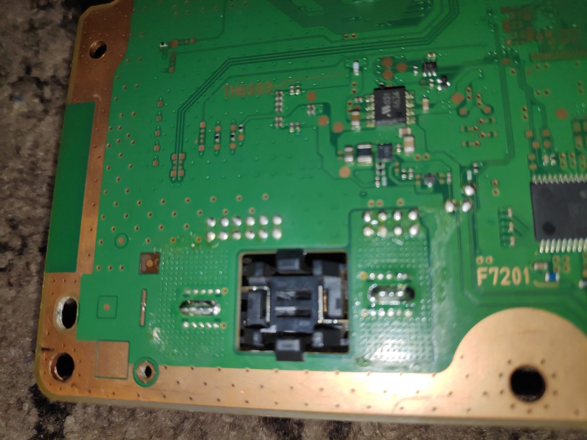

    2)w slocie od tasmy POWER/EJECT (sprawdz czy tam nie zostal kawalek sciezki z uszkodzonej tasmy)
    3)w kondesatorach lub regulatorze napiecia tam gdzie zrobiles zwarcie tasma POWER/EJECT
    Jest mozliwosc ze konsola ma problem z peknietymi lutami BGA pod CPU/GPU.
    PS. Na tych fotkach nic nie widac, nastepnym razem rob fotki na wprost plyty glownej, a nie pod skosem.
