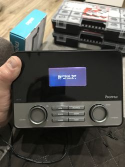

    Witam, mam radio cyfrowe Hama IR110. Radio włącza się i pojawia się komunikat „Waiting for PC Wizard” Jak na załączonym zdjęciu. Czy ktoś wie co mogę z tym zrobić? Firma Hama odmówiła pomocy jeśli jest po gwarancji. Mam programator może ktoś ma wsad z tego radia. Po podpięciu kablem USB komputer wykrywa radio. Hama IR110 - Jak usunąć komunikat Waiting for PC Wizard?

    markokon
    remiqeu napisał:
    Witaj, niestety nie udało się.
    Czekam aż komuś się uda. Nigdzie też nie znalazłem żadnego opisu.
    Znalazłem opis że należy wgrać oprogramowanie do wyjętej płytki (rozłączonej od reszty radia) programatorem CH341A Programmer v1.4.
    Skąd oprogramowanie?-- z serwera Frontiera
    Example for Download URL
    All parameters except f are optional http://update.wifiradiofrontier.com/Update.as...FS2026-0500-0084.2.11.16.EX69632-2A10.isu.bin
    Update script
    Run update.py to automatically check for updates of existing firmware files.
    pod ir-mm az do konca podstawić nazwę oprogramowania dla IR110
    Np. ir-mmi-FS2026-0500-0084.2.11.16.EX69632-2A10.isu
    Ciekawostka
    4. Jeśli radio nie jest jeszcze w trybie aktualizacji (pokazuje „oczekiwanie na PC Wizard”–Waiting for PC Wizard), otwórz tryb aktualizacji oprogramowania poprzez odłączenie zasilania przytrzymując klawisze jednocześnie <skip backward> oraz <skip forward> w momencie, gdy ponownie włączysz radio.
    5. Aktualizacja automatycznie się rozpocznie, zajmie to około 2 minut.
    6. Po skończonej aktualizacji, radio automatycznie się zrestartuje i załaduje nowe oprogramowanie.
    I jeszcze coś takiego
    Aktualizacja poprzez USB.
    1. Podłącz radio do PC używając kabla USB.
    2.Otwórz plik upgade.exe na Twoim PC.
    3. Aplikacja zapyta,czy uruchomić aktualizację oprogramowania w radiu WiFi.
    Jak się połączysz z Frontierem najpierw ściągnij z niego oprogramowanie i porównaj z plikiem z netu zawartość komórek bo niektórzy z dwóch plików robią jeden w edytorze uzupełniając uszkodzony fragment z nowego, nie wiem czy to ma sens ale podobno tak bo sa jakieś zabezpieczenia. Tyle teorii reszta pokaże się w praktyce.
    Właśnie zamówiłem programator i będę próbował. Jak tobie się uda to daj znać.

    Skoro po podpięciu przez USB komputer wykrywa radio, to spróbuj użyć dfu-util. W przypadku korzystania z windowsa trzeba podmienić sterownik (jeżeli windows w ogóle wykrywa podłączone urządzenie. Ja użyłem zadig-2.8.exe, podmiana na WinUSB).
    dfu-util.exe -l - zwróci nam listę podłączonych urządzeń.
    dfu-util.exe -d ****:**** -U wsad.hex pobierze zawartość pamięci urządzenia "****:****" do pliku wsad.hex
    Zgrany wsad otworzyłem po prostu w notepad++. W gąszczu znaków da się jednak znaleźć treść "FS2026" i resztę nazwy firmware. W moim przypadku FS2026-0500-0653xxxx2.11.19.EX70719-1B2, gdzie xxxx to garść nieistotnych znaków. W każdym razie po usunięciu tych nieistotnych znaków mamy nazwę firmware.
    Dalej korzystamy z instrukcji przedstawionej przez C. Weiske - https://github.com/cweiske/frontier-silicon-firmwares . Dopasowujemy adres przedstawiony na githubie do nazwy znalezionej we wsadzie i voila - możemy pobrać firmware ze strony frontier silicon.
    Jednak ten firmware trzeba edytować przed wysłaniem go do urządzenia. W tym celu wystarczy otworzyć oba pliki w notepadzie (wsad z urządzenia i pobrany z FS) i porównać ich początek. Z początku pliku pobranego z FS należy usunąć taki kawałek, żeby początki obu plików wyglądały identycznie (o ironio - w usuwanym fragmencie jest zawarta nazwa firmware). W moim przypadku były to 124 znaki, ale podobno to nie jest reguła).
    Dopiero tak przygotowany plik (załóżmy że zapisujemy go jako test.isu.bin) jest przyjmowany przez urządzenie jako prawidłowy firmware (aczkolwiek w niektórych modelach podobno trzeba więcej treści zmieniać, dlatego warto zapisać oryginalną zawartość pamięci).
    dfu-util.exe -d ****:**** -D test.isu.bin wyśle plik test.isu.bin do urządzenia.
    Choć nie wiem, czy nie lepiej dfu-util.exe -d ****:**** -D test1.isu.bin -R - powinno wywołać reset po przesłaniu pliku (ja musiałem wyłączyć i włączyć radio przyciskiem odcinającym zasilanie, nie wiem czy Twoje taki posiada).
    U mnie zadziałało, na innym modelu radia, ale też z układem od Frontier Silicon.
