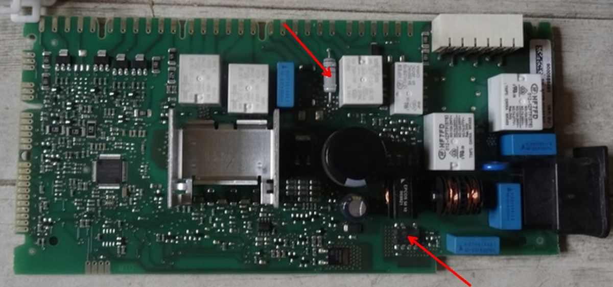

    Witam serdecznie.
    Problem polega na tym że zmywarka wcale nie reaguję na żadne przyciski nie zapalają się żadne diody tak jak by była nie podłączona do gniazdka. Po wstępnych oględzinach tzn. rozkręceniu przewody sterujące wyglądają jak nowe nie ma śladu wilgoci czy też zalania. Na dole w rogu ma moduł o symbolu 9000 588 493. Bardzo proszę o pomoc może ktoś miał taki problem.
    Serdecznie pozdrawiam.

    Sprawdź rezystor 100Ω 2W na płytce (strzałka). Jeśli spalony (rozwarcie) to do wymiany również układ TNY264GN (strzałka).
    Bosch SMS50E88EU - nie reaguje tak jak by nie była podłączona do sieci.

    Kolega alekt77 miał 100% racji, układ TNY264GN był uszkodzony po wymianie zmywarka działa bez zarzutu. Serdecznie dziękuję Ci kolego alekt77 i pozdrawiam.
