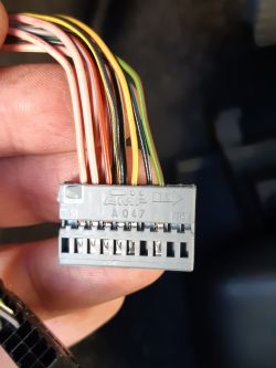

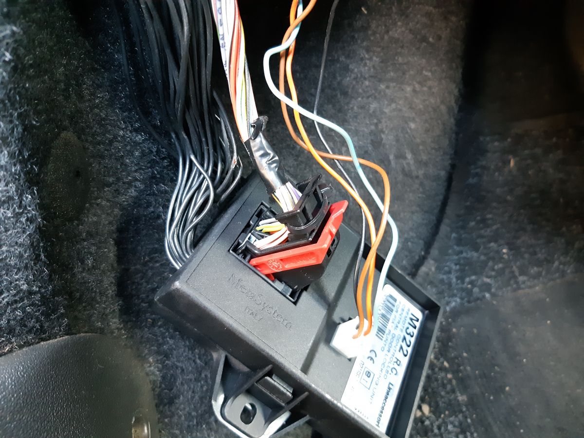

    Witam. Posiadam Fiata Punto 2003 r. 1.2 3 drzwiowy. Wyposażony w moduł sterowania centralnym zamkiem Meta M322. Sterowanie z kluczyka działa natomiast mam do niego jeden pilot który nie działa i nigdy nie działał. Chcę wymienić cały moduł na nowy chiński uniwersalny z pilotami w komplecie. Tylko kwestia jak go podłączyć. Od strony przegrody czołowej wychodzi wiązka kolowych przewodów zakończonych wtyczką. Wtyczka ta wchodzi to sterownika a z niej wędrują czare kable również zakończone wtyczką wpiętą w tablicę bezpieczników. I jeszcze zastanawiam się czy wymiana tego sterownika może mieć wpływ na immobilaizer? Fiat Punto '03: Montaż uniwersalnego sterownika zamka - wpływ na immo? Fiat Punto '03: Montaż uniwersalnego sterownika zamka - wpływ na immo?
    Nie, chociaż może współpracować z innymi modułami MetaSystem (np.zewnętrzny immobilizer):
    czarny - masa,
    niebieski - kierunkowskazy,
    pomarańczowy - +12V,
    brązowy - komunikacja z innymi modułami MetaSystem.

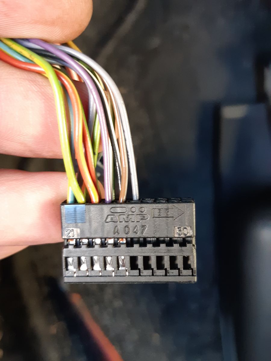

    Czy w prosty sposób można zamienić sterownik widoczny na zdjęciu z uniwersalnym? Jeżeli tak to proszę w przystępny sposób podpowiedzieć jak. Tzn odpinam sterownik MetaSystem i mam dwie wtyczki. Jedną z kablami czarnymi a druga z kolorowymi. I co z czym połączyć żeby działało? A. Jeszcze jest wtyczka z czterema przewodami opisanymi przez CameR.
    Nie będzie to "plug'n play"
    Demontujesz sterownik Meta.
    Przywracasz instalacje do stanu fabrycznego i podłączasz uniwersalny sterownik:
    sterowanie impulsami masy,
    błękitno / biały pin nr 34 (zamykanie),
    błękitno / żółty pin nr 24 (otwieranie),
    w 40-stykowym czarnym złączu w skrzynce bezpiecznikowej.
    Do przewodu pomarańczowego zasilanie sterownika +12V ,
    przewód czarny - masa sterownika.
    Pomogłem? Kup mi kawę.

    Mam odpiąć sterownik Meta i tę wtyczkę 40 pinową z kolorowymi kabelkami wpiąć w gniazdo bezpieczników? Czy wtedy podłączam się przewodami ze sterownika uniwersalnego do tych kabli wpiętych kostką w gniazdo?

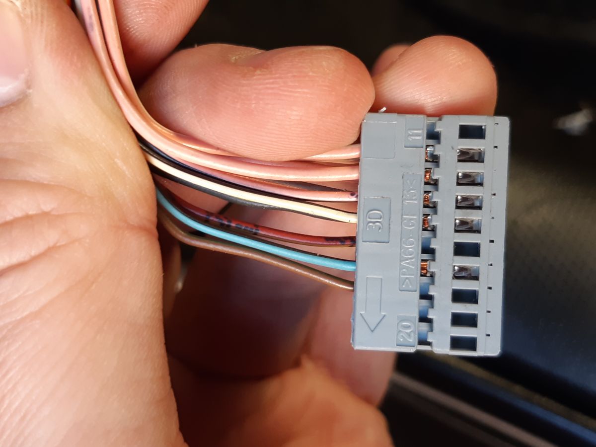

    Inne są kolory kabli pod podanymi pinami. Trzmać się numeracji Fiat Punto '03: Montaż uniwersalnego sterownika zamka - wpływ na immo? Fiat Punto '03: Montaż uniwersalnego sterownika zamka - wpływ na immo? Fiat Punto '03: Montaż uniwersalnego sterownika zamka - wpływ na immo? Fiat Punto '03: Montaż uniwersalnego sterownika zamka - wpływ na immo?

    Zamontowane i działa. Kable do otwierania/ zamykania 24 / 34. A jak podłączyć kabel do domykania szyb?
