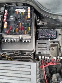

    Moje pytanie dotyczy przekaźnika R30 jak wynika to w/g schematu komputera, który podaje napięcie na sterownik świec żarowych na pin 87. Gdzie on znajduje się w samochodzie i jakie ma oznaczenia producenta i u mnie jest brak tego napięcia +12v i drugie pytanie, czy jest za tego typu uszkodzenie odpowiedzialny komputer silnika na podszybiu samochodu? O ile posiadam dobry schemat jaki był w internecie. Dziękuje z góry!

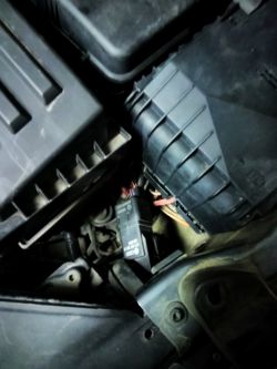

    W komorze silnika nie ma takich przekaźników, natomiast po prawej jest skrzynka z bezpiecznikami jest przekaźnik R1 (100)a przekaźnik to mam na wierzchu poza tą skrzynką. A jak wynika ze schematu przedstawionego wcześniej jest to R30 i o ten mi chodziło? Jest to zwykły przekaźnik dołączany masą z komputera tak wygląda skrzynka: VW Passat B6 2.0TDI BKP 2006 - Grzanie świec żarowych VW Passat B6 2.0TDI BKP 2006 - Grzanie świec żarowych może ten przekaźnik jest pod kierownicą, ale o innym oznaczeniu? Dziękuje za dobre chęci!
    Dodam, że jest bardzo skomplikowany elektronicznie sterownik świec 038 907 281 B ten numer części jest w rzeczywistości modułem J179 w tym przypadku. Ten J179 jest w rzeczywistości rodzajem „inteligentnego przekaźnika”, który działa jak przekaźnik, ale jest sterowany przez ECU (jednostkę sterującą silnika), ale wciąż ma w sobie swój mały świat, ponieważ siedzi uC układ. G1 to G4 - Świeca żarowa, 87-zasilanie do urządzenia, 31-GND, 30-bateria +, styk diagnostyczny DI, styk kontrolny SI. Przekaźnik 100% sprawny, a brak jest zasilania na (pin 87)

  • #4 18395192
    fructon
    Poziom 33  

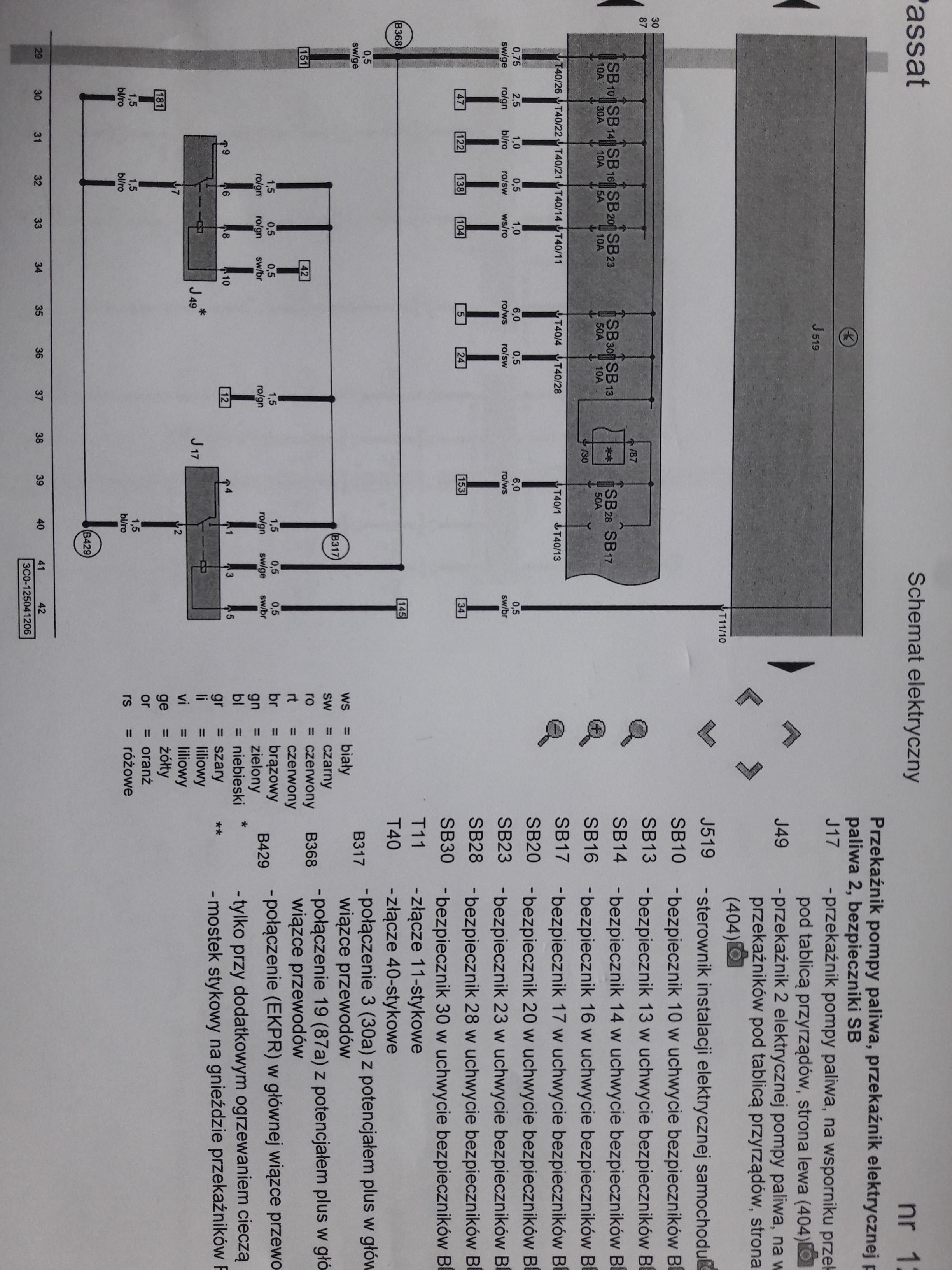

    Zasilanie pinu 87 wychodzi bezposrednio z bezpiecznika sb10 masz go w skrzynce tej której zdjęcie wrzuciłes polegaj raczej na tym schemacie w koncu to serwisówka VW Passat B6 2.0TDI BKP 2006 - Grzanie świec żarowych

    Może wszystkiego nie pisałem, ale większość rzeczy już sprawdziłem. Na razie nie miałem czasu, ale jutro sprawdzę metodą omomierza może i z komputerem sil. tylko nie wiem, czy starczy mi czasu. Po południu już mam czas zagospodarowany, ale dam znać do czego doszedłem oraz może mi uda się dokończyć diagnozować usterkę?
    Właśnie do tego bezpiecznika SB10 już nie dochodzi napięcie - bezpiecznik jest dobry i moim zdaniem może być albo ten przekaźnik R30 jak wynika to z tego schematu lub nie ma kontaktu na bezpieczniku od spodu. Także może być lub jest coś we wiązce pomiędzy tym przekaźnikiem?
    Pin i Funkcja oraz okablowanie komputera Passat B6 od 2005r.
    A03 Centralka elektroniczna sterowania silnika – zasilanie +12 V
    A05 Centralka elektroniczna sterowania silnika – zasilanie +12 V
    A06 Centralka elektroniczna sterowania silnika – zasilanie +12 V
    a SB28 Bezpiecznik 50 A na tym styku 6 (30) przekaźnika świec ze zdjęcia - napięcie jest +12V, dlatego nie będzie ten bezpiecznik.

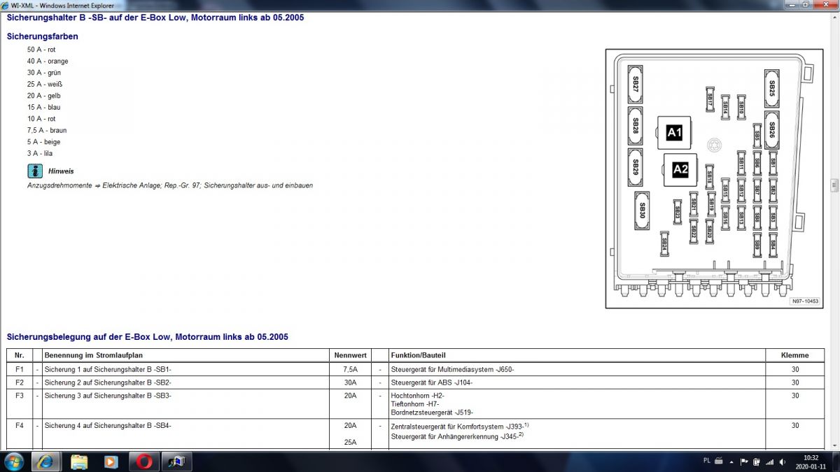

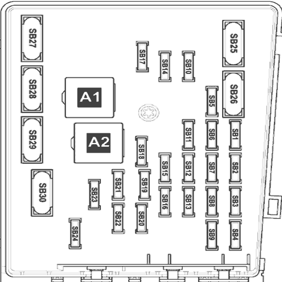

    Opis bezpieczników Volkswagen Passat B6 (2005-2010), typ 3C, komora silnikowa (rozmieszczenie poszczególnych bezpieczników może się różnić w zależności od wersji silnikowej), wersja trzecia:
    taki typ skrzynki z bezp.
    bez przekaźnika A1
  • #9 18403438
    fructon
    Poziom 33  
    Ponieważ auto jest po 2006 więc zmieniono zasilanie sb10 i w tym przypadku idzie z przekaznika a2 który zasila też sb 14/16/2o/23 ,z reguły nie ma tu przekaznika a1 bo styki są zmostkowane zworą.

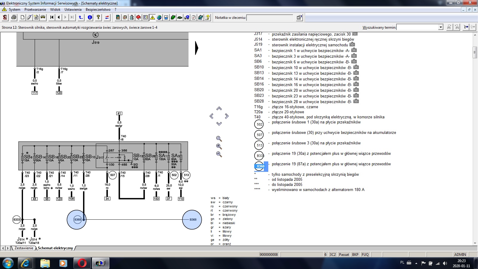

    Znalazłem jeszcze taki schemat i właśnie jest brak napięcia pin 87a. Nie wiem skąd idzie ten przewód zaznaczony [17] na schemacie. Dość ciężki temat, dużo szukania!

  • #12 18406556
    andwak
    Dziękuję za podpowiedź.
    Jak widzę to te schematy się bardzo różnią, bo wszystkie tu z zamieszczonych na jednych podawane jest jako zasilanie [17] na innych [29] i tak na prawdę to niczym konkretnym nie można się sugerować, każdy ma inne oznaczenia i tak naprawdę wprowadza się pospolity galimatias. Tak na prawdę to robi Firma Volkswagena, bo nie ma do konkretnego modelu, typu etc. wszystko jest w formie zbliżonej i nie ma żadnych konkretów?
    Usterka usunięta!
    Okazało się przerwa pomiędzy komputerem, a przekaźnikiem świec żarowych.
