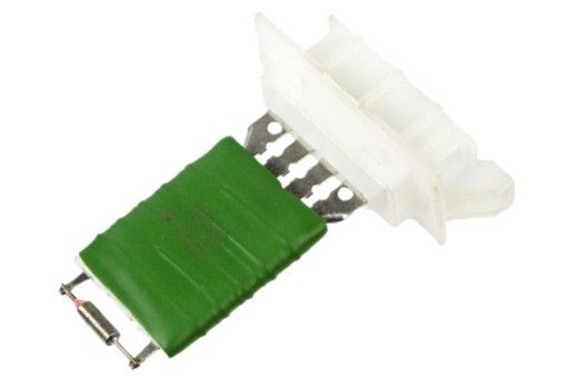

    Czy regulator pwm można podłączyć do tego przełącznika ? Lub jeśli ktoś mógłby podesłać link do oporników

    znalazłem taki opornik jak go podłączyć ? podłączenie przełącznik 5 pozycyjny do dmuchawy 12v

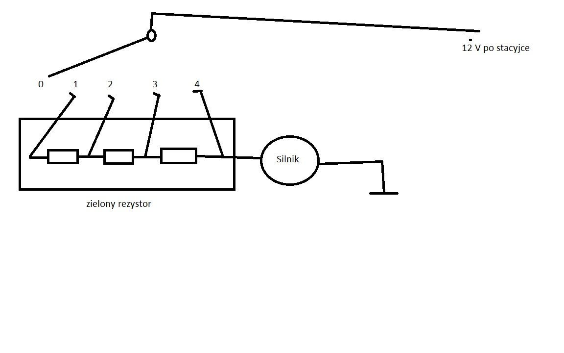

    Poziom 40  
    Ten rezystor da Ci tylko 4 biegi. Ostatni, najwyższy to bezpośrednie zasilanie bez opornika. Rozrysuję jutro ogólny schemat, ale kolejność pinów na rezystorze nie znam. Rezystor musisz umieścić w kanale powietrznym za dmuchawą, inaczej szybko się przegrzeje i spali.

    Poziom 4  
    źle napisałem ponieważ przełącznik ma 4 biegi a jest 5 pozycyjny ponieważ liczy się też 0 jako pozycja a rezystor jest od opel corsa c
