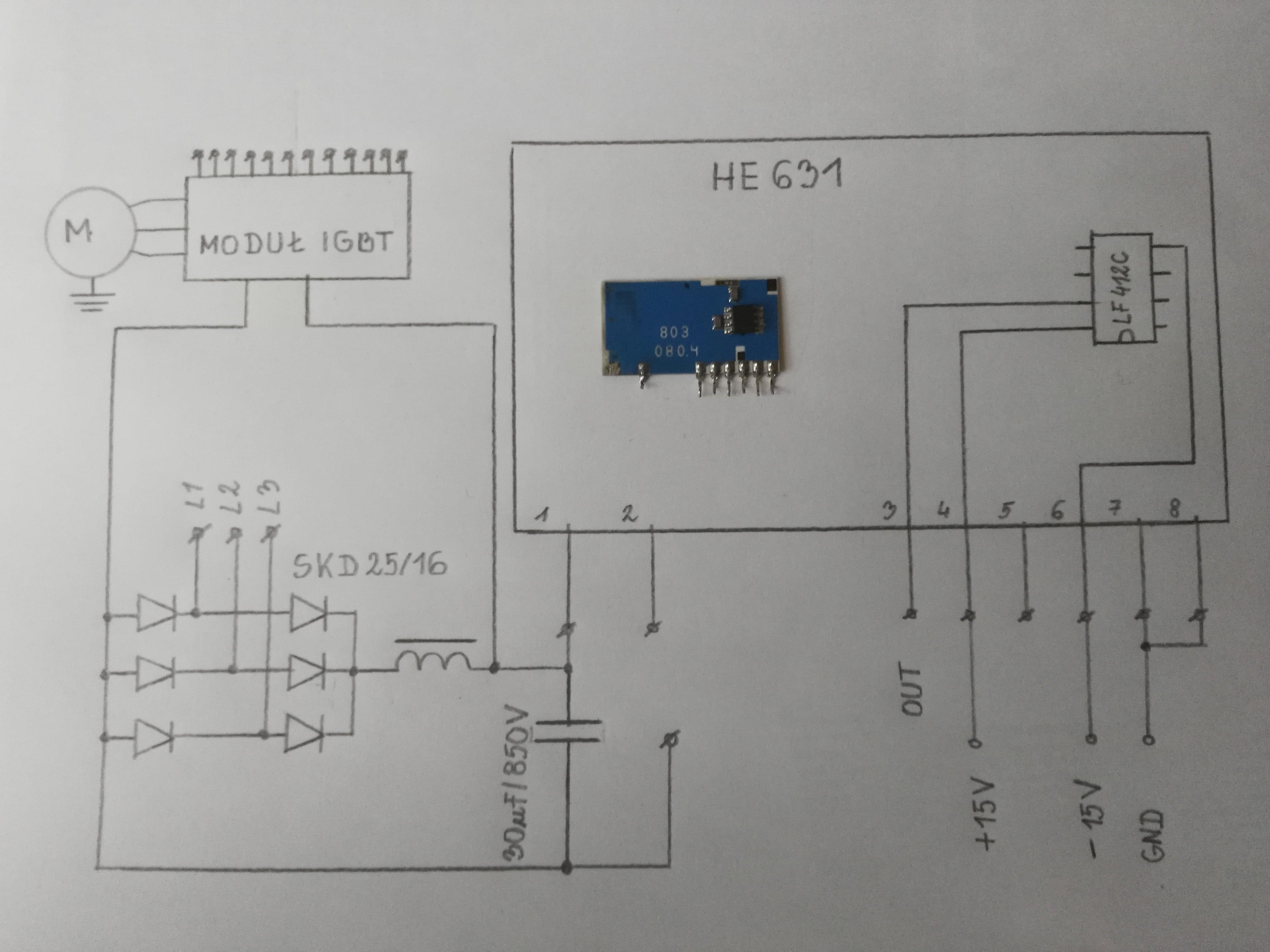

Szukam noty katalogowej układu HE 631 z falowników SEW Eurodrive
krzycho114 11 Sty 2020 13:49 294 0
  • #1 18395576
    krzycho114
    Parę lat temu pisałem odnośnie zakupu układu hybrydowego HE 631 występującego w falownikach SEV EURODRIVE i całkiem niedawno udało mi się ten układ kupić na allegro od RGB ELEKTRONIKA. Teraz chciałbym zdobyć notę katalogową tej hybrydy aby się coś więcej na jej temat dowiedzieć a nigdzie jej nie mogę znaleźć .Coś mi się udało rozszyfrować i przedstawiam to na moim schemacie odręcznie wykonanym. Sercem hybrydy jest wzmacniacz operacyjny LF 412C , który jest zasilony napięciem symetrycznym (+15 , -15V) z małej przetworniczki falownika . Według mojej narzuconej numeracji są to piny (4 i 6 ) , (7 i 8) to masa , (3) wyjście z wzmacniacza operacyjnego. Pin (1) jest wpięty do plusa wysokiego napięcia ( ponad 500V) a (2) wydaje mi się że do minusa wysokiego napięcia bo pomiędzy pinami (1 i 2) jest wyfrezowanie w PCB ale czy aby tak na pewno jest chciałbym się dowiedzieć . Opiszę problem . Jak falownik rozebrałem okazało się że uszkodzeniu uległ 3 fazowy mostek prostowniczy na wskutek zwarcia jakie spowodowała hybryda HE631 co widać po jej upalonym pinie oraz wydmuchanej ścieżce w środkowej warstwie PCB wokół pinu (2). Przez to fragment środkowej ścieżki wokół wyfrezowania uległ uszkodzeniu nie widzę dokładnie z czym miał by być połączony pin (2) tylko się domyślam że z minusem wysokiego napięcia i dlatego pomocna by mi była nota katalogowa tej hybrydy. Czy ktoś posiada taką notę katalogową ?
    Z góry dziękuję za ewentualną pomoc i podpowiedzi.
