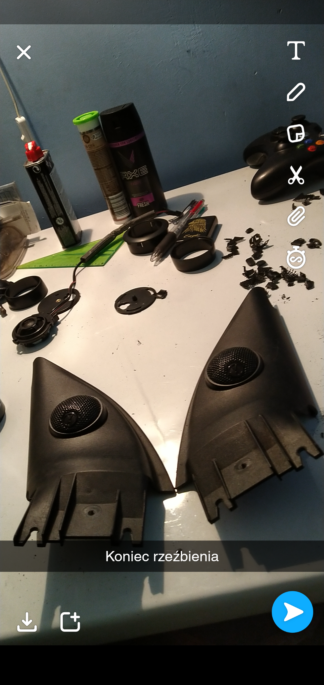

    Stachuskyy napisał:
    Witam Po 19 latach padły mi membrany w głośnikach poczciwego paska dlatego szukam wymiarów.
    Wiem że w drzwiach jest to 165 mm ale nie znam wymiarów Tweeterów w słupkach.
    oraz co sądzicie o takim zestawie:
    Przód
    https://allegro.pl/oferta/jbl-stage3-607c-glosniki-samochodowe-system-160mm-8531183298
    tył
    https://allegro.pl/oferta/jbl-stage3-627-glosniki-samochodowe-160mm-16cm-8531148758
    W zestwie masz twetery (syczki) i zwrotnice glosnikowa .Jesli masz glosniki w slupkach to pewnie beda mialy jakies 2 cm srednicy i te co sa w zestawie montujesz bez obudowy. W wiazce przewodow glosnikow wysokotonowych jest na pewno umieszczony gdzies na kablu minusowym kondensator bipolarny sluzacy jako zwrotnica okolo 6,8 uF-10 uF i musisz ja ominac wykorzystujac nowe przewody z zestawu by poprawnie dzialaly.Kondensatory moga byc na stale przyklejone do korpusu starych glosnikow wysokotonowych (oryginalnych ) .
    Oczywiscie nie zapomnij o dystansach dla glosnika dolnego 165 mm by go dopasowac z nowym glosnikiem .

    Od tych zestawów lepiej kup audio system mx165evo. A fo tyłu nic nie kupuj i zaoszczędzone pieniądze przeznacz ma wygluszenie przodu.
    Z tweeterem trochę się namęczysz ale dasz radę. Klej na gorąco najlepiej.

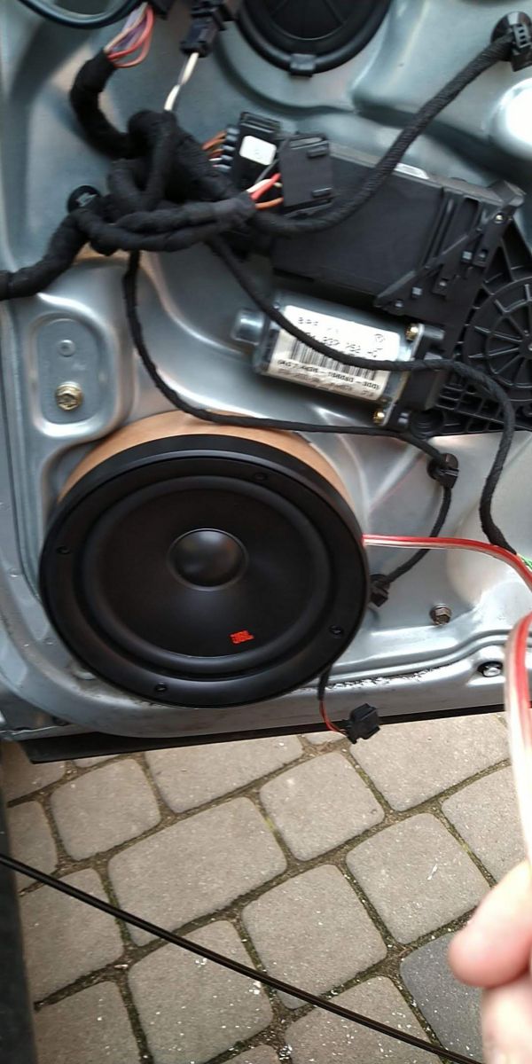

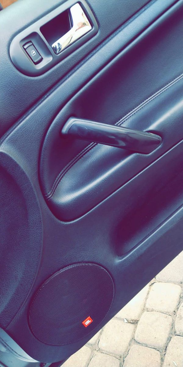

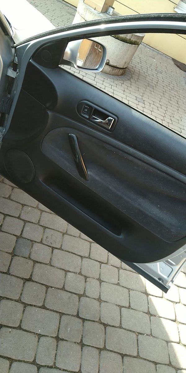

    Witam. Po 19 latach w poczciwym passacie membrany głośników zakończyły swój żywot
    Wymiary tweeterów w Passat B5FL i opinie o zestawie JBL Stage3

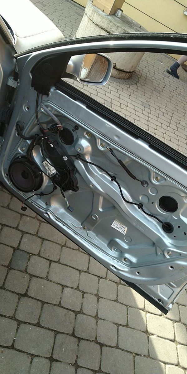

    Dlatego stwierdziłem ze pora odłożyć pieniądze i spróbować zrobić małą rzeźbę.
    Prawy bok przed i po
    Wymiary tweeterów w Passat B5FL i opinie o zestawie JBL Stage3 Wymiary tweeterów w Passat B5FL i opinie o zestawie JBL Stage3

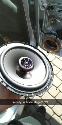

    Głośniki które postanowiłem zamówić do tego projektu to
    Przód JBL stage 2 604c
    Tył JBL stage 2 624

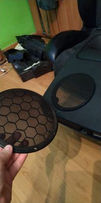

    Dodatkowo maskownice z boczków zostały zmienione na metalowe dołączone do głośników (wymagało to trochę zabawy z rozgrzanym nożem żeby wyciąć dziury na mocowanie).

    Gwizdki z racji rozmiaru zostały wklejone w poprzednio powiększone otwory po fabrycznych.

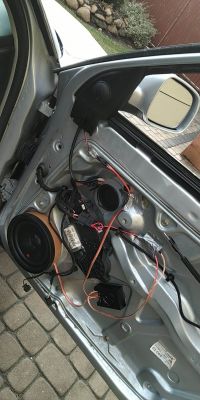

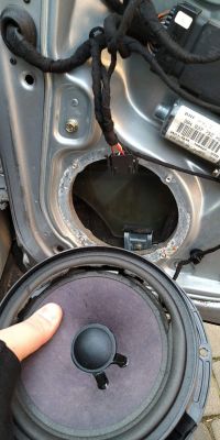

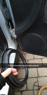

    Po roznitowaniu starych głośników warto zabezpieczyć blachę jeśli pojawiła się w tym miejscu korozja, a przy montowaniu nowych dystansów użyć pianki lub czegoś co dodatkowo uszczelni połączenie.
    Wymiary tweeterów w Passat B5FL i opinie o zestawie JBL Stage3 Wymiary tweeterów w Passat B5FL i opinie o zestawie JBL Stage3 Wymiary tweeterów w Passat B5FL i opinie o zestawie JBL Stage3 Wymiary tweeterów w Passat B5FL i opinie o zestawie JBL Stage3 Wymiary tweeterów w Passat B5FL i opinie o zestawie JBL Stage3

    Jest to moja pierwsza zabawa z car audio i wiem ze pewnie popełniłem parę błędów lecz głośniki grają i nie mam z nimi żadnych problemów więc mogę czuć się dumny.
