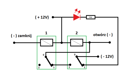

    Postanowiłem wykorzystać ujemne impulsy 0,5s idące do modułu centralnego zamka. To są dwa osobne przewody. Raz na jednym raz na drugim pojawia się masa w zależności czy zamykamy, czy otwieramy auto. Chcę do tego wykorzystać mikro przekaźniki z cewką na 12V. Jak je chcę połączyć przedstawiam na rysunku poniżej.
    Jak podłączyć diodę LED pod nowy sterownik centralnego zamka w Astra F?
    Schemat przedstawia stan "samochód zamknięty" dioda LED świeci. W momęcie otwarcia auta impuls masy na wej. "otwórz" uruchamia przekaźnik 2 zwierając styk 0-2. W tym momencie przekaźnik 2 jest stale załączony po przez styk 0-1 przekaźnika 1. Dioda LED nie świeci. Gdy zamykamy auto podawany jest impuls masy na wej. "zamknij" uruchamia się przekaźnik 1 rozwierając styk 0-1, tym samym przerywa podtrzymanie przekaźnika 2. Dioda LED świeci.
    Mam nadzieję, że to będzie dobrze działało. Co o tym sądzicie. Może ktoś z Was ma lepsze, prostsze, inne rozwiązanie to proszę o wypowiedzenie się.

    Na tym schemacie nie widzę podtrzymania przekaźnika.Po drugie podtrzymany przekaźnik pobiera prąd.Wykorzystaj styki siłownika które podają masę jako masę diody.

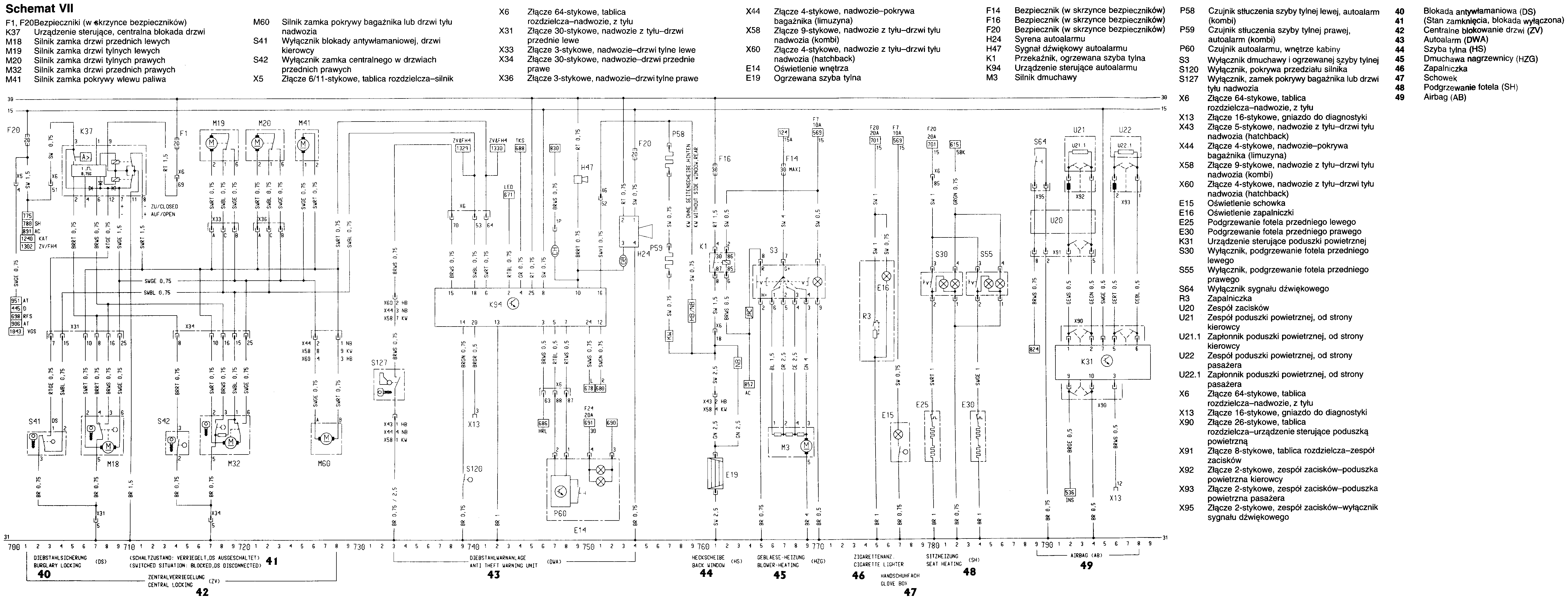

    Zobacz czy przypadkiem na styku 2 lub 6 modułu centralnego zamka nie masz potrzebnego gotowego sygnału.

    Jak nie ma podtrzymania przekaźnika jak jest podtrzymanie. +12V jest z przed stacyjki na stałe. Jak impuls masy zostanie podany na wejście "otwórz" przekaźnik 2 się zamknie i -12V przez styki 0-2 przekaźnika 2 i styki 0-1 przekaźnika 1 będzie zasilać cewkę przekaźnika 2 do momentu aż podany zostanie impuls masy na wejście "zamknij" . Wtedy przekaźnik 1 rozewrze styki 0-1 i przerwie zasilanie cewki przekaźnika 2. Gdy samochód jest zamknięty przekaźniki nie pobierają żadnego prądu tylko dioda świeci. Po otwarciu auta tylko jedna cewka jest zasilana ale wtedy przeważnie auto jest uruchomione i nie grozi mu rozładowanie akumulatora. Astra z właścicielem już dawno odjechała dlatego nie mam dostępu do jej instalacji. Zbuduję to co na moim schemacie i jak kolega znów się u mnie pojawi to mu to podłączę.

    Faktycznie źle spojrzałem z podtrzymaniem.Ale i tak prościej zrobić jak mówię.
