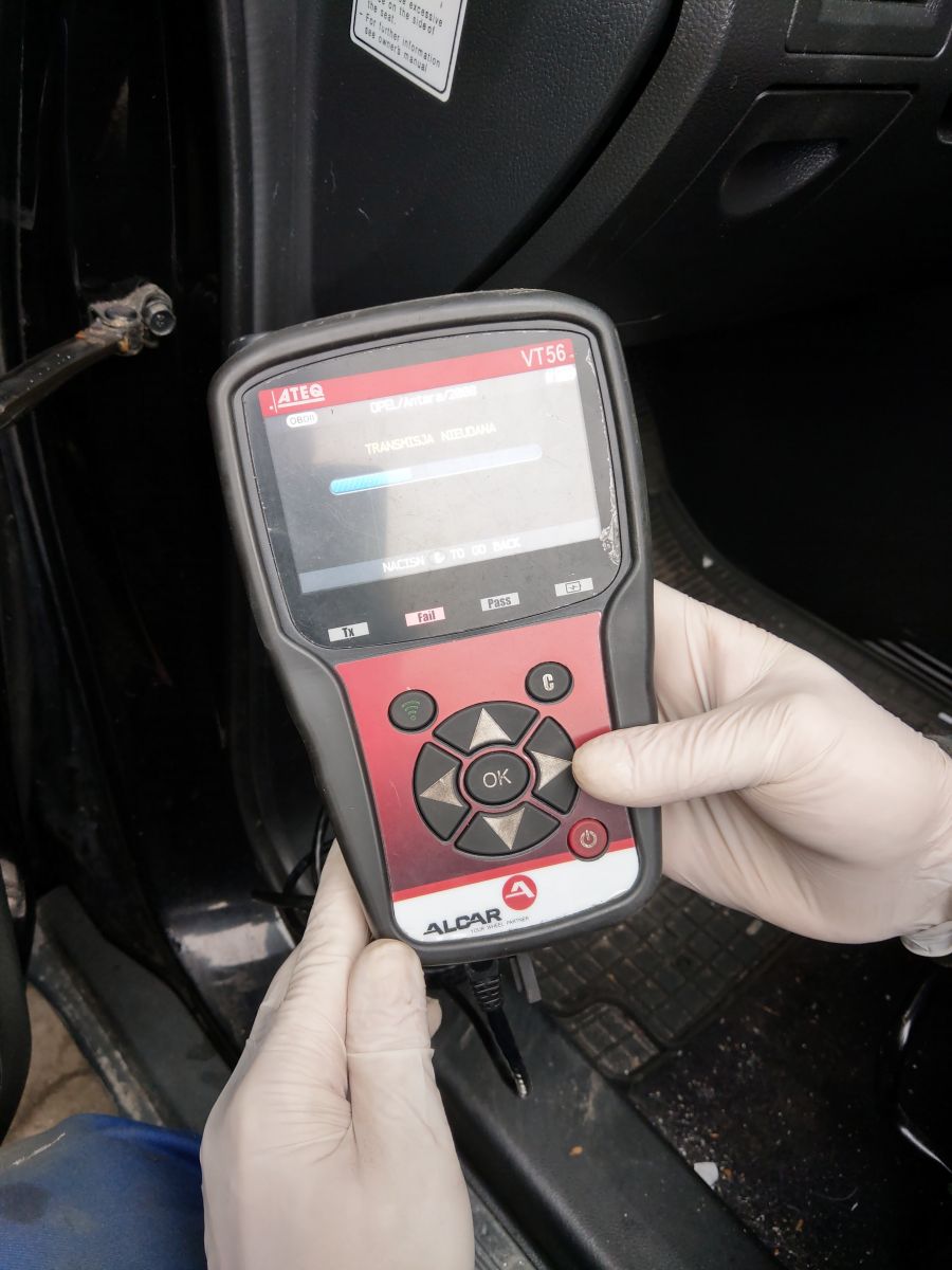

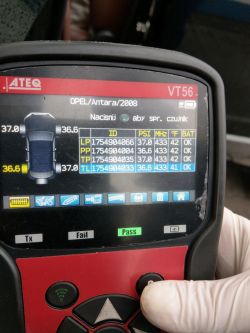

    Tak orginalne czujniki z od firmy Schroeder OEM zgodny odczyt że żyją prawa strona coś tam wskazuje pp 0.1 pt 0.1 lewa strona pusta .Odczyt na komputerze wskazuje że są żywe ale z chwilą podłączenia do komputera w samochodzie adoptuje do połowy i błąd. Serwis przez tel.mowil że jest walnięty komputer komfortu .ja z tym się nie zgadzam ponieważ wszystko działa normalnie .

    U mnie jeden z czujników uszkodził wulkanizator i po zakupie nowego zgodnego z numeracją miał się sam za adoptować po przejechaniu paru km. Jeździłem około miesiąca i nic. Dzwoniłem do serwisu i pan powiedział że trzeba go zaprogramować. Pojechałem do chłopców co zajmują się głównie diagnostyką. Podszedł do każdego koła z odpowiednim sprzętem przyłożył do wentyla czyli czujnika i tak te trzy stare działające miały temperaturę około +30 stopni a ten nowy -50 stopni czyli uszkodzony. Reklamację uznali i drugiego już nie chciałem. Kupiłem z alle... zielonego z oznaczeniem AC. Po zamontowaniu za adoptował się po 100 metrach. Jeżeli u Ciebie było wszystko OK a po zmianie czujników już nie to albo coś nie tak z czujnikami albo trzeba je zaprogramować. Do zaprogramowania TPMS-u w Oplu jest potrzebny TECH 2

    Ja miałem ten sam problem i udałem się do serwisu opla i tam w dwie minuty adopcja przeszła.A chodzi o to ,że komputer pokładowy jest zablokowany i tylko serwis może go odblokować dlatego widać czujniki ale nie przyjmie ich bo działa w jedną stronę .Koszt odblokowania komputera pokładowego to 100zl.i nie ma problemu z czujnikami bo akceptuje tyle razy ile ich wymieniasz To trik opla dla dodatkowej kasy.
