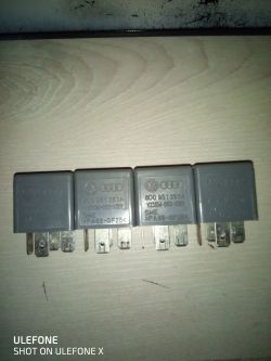

    Czarny i czerwony Przekaźnik jest od fiata seicento na każdym z Przekaźników jest
    opis 86,87,30,85 jak by któryś z Przekaźników się nadawał to jak byś mógł narysować schemat nie wiem czy zastosować oddzielny Przekaźnik na każdą z żarówek.
    #2 18396930
    daroka14
    Schemat masz na tym białym. 85 i 86 to cewka pozostałe 2 to styki robocze.

    Chodzi mi gdzie podłączyć żarówki do którego ze styków i pod jaki styk podłączyć do stacyjki czy bezpiecznik zastosować jak tak to ile amper 15 A chyba starczy i 1 Przekaźnik na światłą mijania i 2 na światła krótkie zastosować
    #8 18396983
    ewoo
    Poziom 30  
    Ze stacyjki przewód wychodzi do krótkich . Przecinasz go i ten od stacyjki do 85. 86 do masy. Do 30 zasilanie poprzez bezpiecznik. Do 87 ten kabel co szedł do żarówek. (Biały przekaźnik) Do długich tak samo jeśli przekażnik taki sam.

    Jest 12V więc rada o łączeniu dwu przekaźników szeregowo jest bezsensowna . Każdy z przekaźników który ma obciążalność styków 20A i ma styki zwierne będzie się nadawał. Jeden przekaźnik wystarczy na dwie żarówki - czyli musisz mieć dwa przekaźniki - na mijania i drogowe.

    Obciążalność styków powinna wynosić min. 20A. Czyli potrzebne są dwa przekaźniki takie jak ten popielaty. Z takim układem styków

  • #22 18397068
    zworys
    ewoo napisał:
    Bo myślałem że jeśli na przekaźniku pisze 20A to myślałem że prąd przez niego płynący to max 20A a nie min.
    Dobrze kolego myślałeś, dlatego na przekaźniku dla autora tematu powinno pisać 20A, lepiej jak będzie 30A a jeszcze lepiej jak pisze tak jak na tym popielatym - 50A. Podkreśliłem te 20A bo są przekaźniki 15A i one tu mogłyby się grzać.

    zworys
    Potrzebne dwa bo każdy obsługuje jeden rodzaj świateł jeden dla mijania drugi dla drogowych.
    inst C3...pdf Download (8.6 MB)
    Tu masz kolego pokazane jak to należy zrobić. Zaznaczony na czerwono przewód ciągniesz z akumulatora czyli z głównego przewodu prądowego idącego na rozrusznik, można go podłączyć przy samym rozruszniku. ( możesz a nawet powinieneś na nim założyć bezpiecznik 30A) i podłączasz go na styki nr 30 obu przekaźników (powinien mieć 4mm przekroju ) . Do styków 85 na przekaźnikach opisanych jako M i D podłączasz odpowiednio przecięte obecne przewody oświetlenia mijania M i drogowych D idące ze stacyjki Zaznaczone na niebiesko i fioletowo przewody ze styków 87 przekaźników podłączasz do żarówek do włókna mijania i drogowego. Zaznaczone bezpieczniki powinny być także założone.[/b] Styki 86 łączysz z masą.

  • #30 18403384
    zworys
    ma1233 napisał:
    Jaki przekrój przewodów zastosować do h4 długie i krótkie do przekaźnika
    Te 2,5mm minimum, zawsze będzie mniejszy spadek napięcia. Jeśli te przekaźniki mają schemat na obudowie to zrób zdjęcie tego schematu bo niektóre mogą nie pasować. One mają ok 20A więc pod względem obciążenia będą się nadawały.
