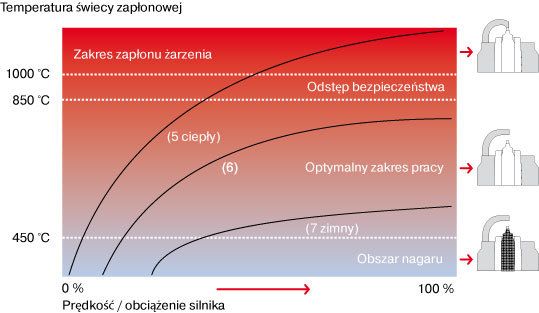

    Istnieje coś takiego jak temperatura samooczyszczania świec zapłonowych i wcale ona do niskich nie należy zaczyna się od temp. 450°C i idzie w górę do ok 800°C. W skrócie im niższa temperatura tym więcej nagaru więc teoria z chłodzeniem komory wstępnej jest niezasadna. Współczesne silniki z wtryskiem bezpośrednim mają problem z nagarem po części z tego powodu, że wtrysk bezpośredni nadmiernie wychładza silnik (drugą składową jest pobierany olej).
    Świece strumieniowe czy na pewno kit?
    https://autokult.pl/14101,wlasciwosci-temperaturowe-swiec-zaplonowych

    Współczesne silniki z wtryskiem bezpośrednim mają problem z nagarem po części z tego powodu, że wtrysk bezpośrednim nadmiernie wychładza silnik (drugą składową jest pobierany olej).
    Problemem jest głównie nagar na trzonkach zaworowych, które nie są obmywane z nagaru za pomocą mieszanki.
  • #19 18399453
    RitterX
    Problem z czyszczeniem dotyczy świec strumieniowych. W rozwiązaniu z dużą komorą pośrednią będzie to zupełnie inna bajka gdyż w komorze pośredniej po zapłonie w komorze głównej będzie powstawało na chwilę niższe ciśnienie jak w cylindrze, w skutek ruchu wirowego zapalonej mieszanki w cylindrze. Tym samym cząstki będą zasysane do cylindra. W tym rozwiązaniu jest klasyczna świeca, która będzie znacznie lepiej poddawana procesowi wypalania nagaru jak taka z zakrytą elektrodą wyładowczą i otworkami w zakrywającym denku.
    Oba rozwiązania, komora wstępnego zapłonu i świeca wirowa tylko z pozoru wyglądają bardzo podobnie.
