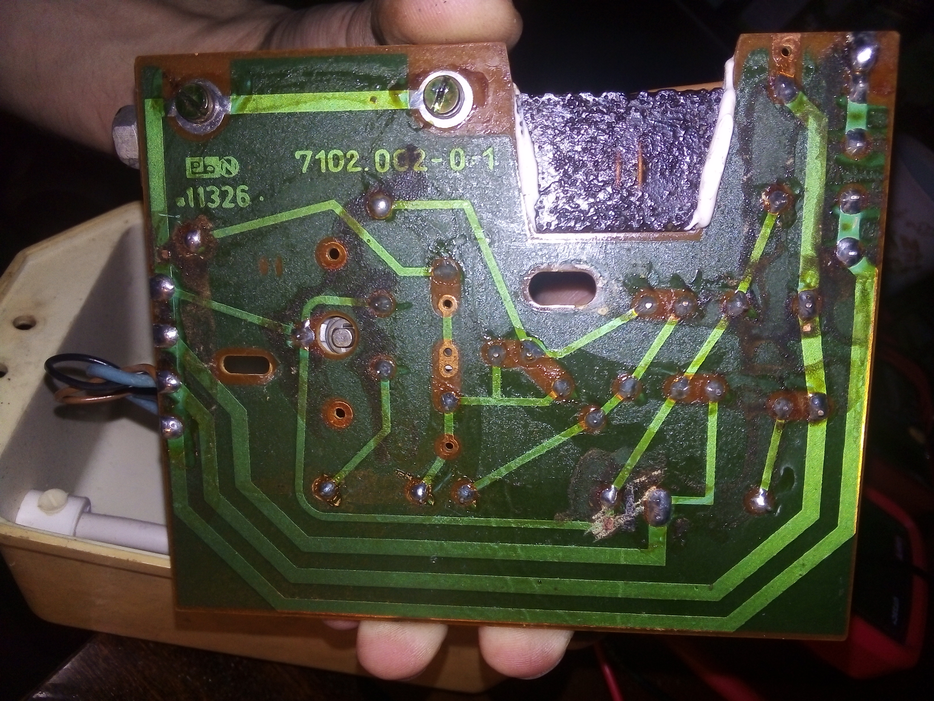

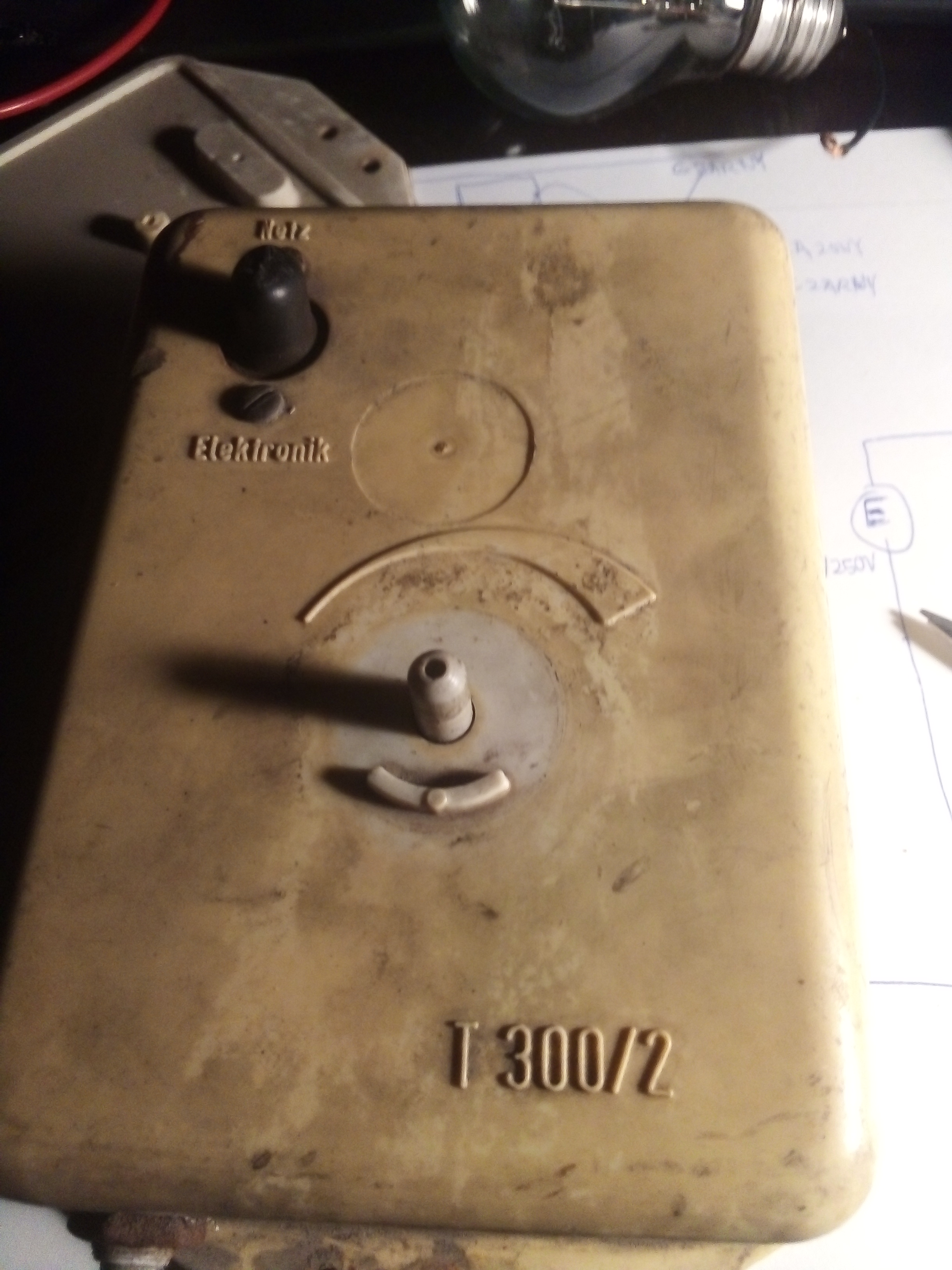

    Witam. Znalazłem takie oto cudo. Ze wstępnych oględzin i pomocy wujka Google wychodzi na to, że jest to regulator fazowy prawdopodobnie stosowany w stomatologii. Chciałem wykorzystać go do regulacji silnika szczotkowego prądu przemiennego ale nie wiem jak podłączyć go pod regulator. Dotychczas miałem do czynienia ze ściemniaczami wpinanymi szeregowo gdzie podpinało się dwa kabelki. Tutaj wychodzą trzy(niestety przewód ktoś uciął ☹️). Rozrysowałem sobie wstępnie schemat ale nic mi nie mówi. Proszę o pomoc. Pozdrawiam.

    Jakby co dorzuciłem dwa zdjątka tzn. przełącznika i 3 kabelki wychodzące z regulatora. W internecie znalazłem inny regulator tej firmy i rzeczywiście miał 4 przewody niestety ten ma 3 i nie mogę znaleźć w internecie jego specyfikacji. Pozdrawiam

    Czarny na płytce L-zasilanie,
    Brązowy L'-wyjscie na odbiornik,
    Niebieski wiadomo N.
    Włącznik służy do pomijania regulatora i daje pełną moc.
    Oczywiście zauważ że przewody na włączniku są zamienione kolorami!
    Chociaż uważam że powinny być podłączone tam 4 przewody a ten mostek podłączony do N usunięty.
