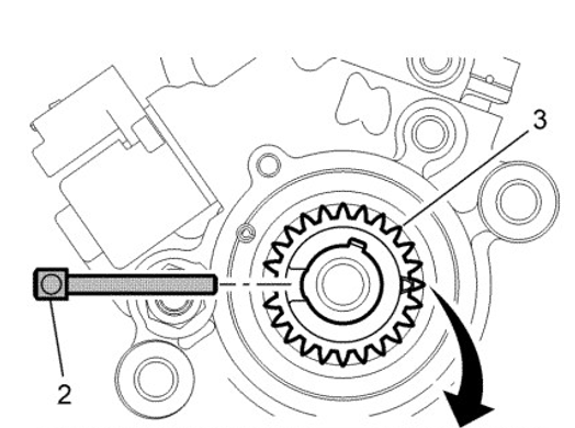

    Panowie czym grozi nie ustawienie pompy CR na blokadzie +/- 1 ząbek w lewo lub prawo na wałku.
  • #7 18458181
    pp_pablo
    Przecież nie ustawia się pompy w tym silniku (2.3). Pompa napędzana jest z wałka rozrządu (wydechowego).
  • #8 18458470
    sikor
    Poziom 19  
    Oj kolego ustawia się trzpieniem odkręcając śrubę z tyłu głowicy. W 2.3 150 na pompie boscha się nie ustawiało.Silnik jak jest z osprzętem dostęp do śruby kłopotliwy dla tego odpuściłem i ustawiłem na oko .

    I jak dałeś radę na tym parkingu?
    Ustawiales pompę na blokadzie?
