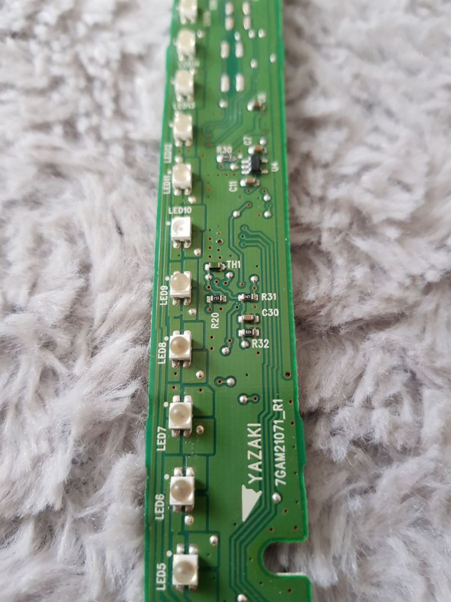

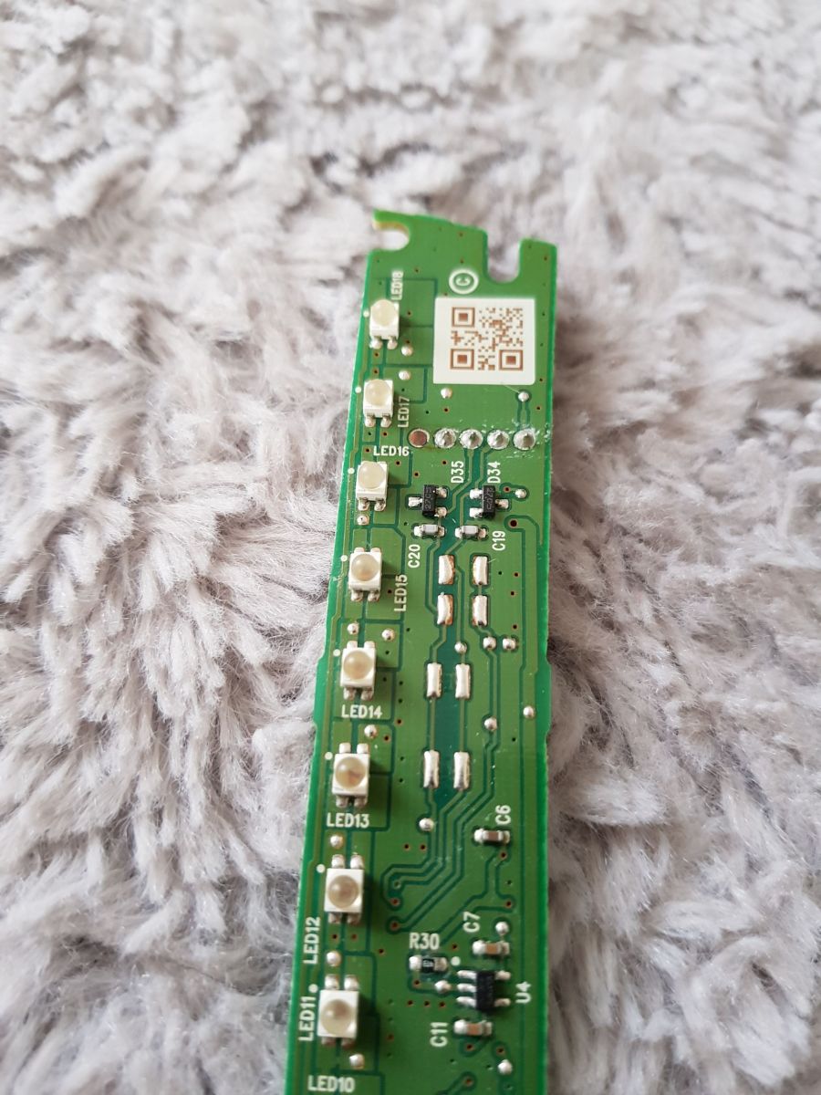

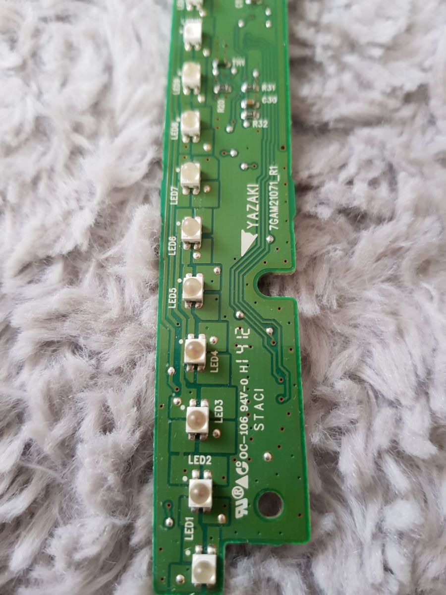

    Witajcie,
    Jestem Posiadaczem Forda mondeo MK5. Auto jest wyposażone w aktywny tempomat wraz z systemem ostrzegania/zapobiegania kolizji. System ten objawia się tym, że jak auto wykryje przeszkodę/kolizję zaraz za wysokością zegarów kierowcy na desce rozdzielczej migają na czerwono diody. Problem polega w tym, że ostatnio prawie połowa diod nie działa.
    W załączniku przesyłam foto samego moduł. Czy jest mi w stanie ktoś powiedzieć co to mogą być za diody ?. moduł jest niestety trudno dostępny na rynku więc myślę o jego naprawie w jakimś serwisie tak by wymieniono mi diody na nowe bo być może coś tutaj się uwaliło.

    Wygląda na np. LYE65F PLCC4.
    To w serwisie będą wiedzieli na co wymienić. Zwykłe diody LED.
    A jak wymienią i dalej nie będzie działać to wyślij do mnie albo kogoś innego kumatego z forum, prosta sprawa.
