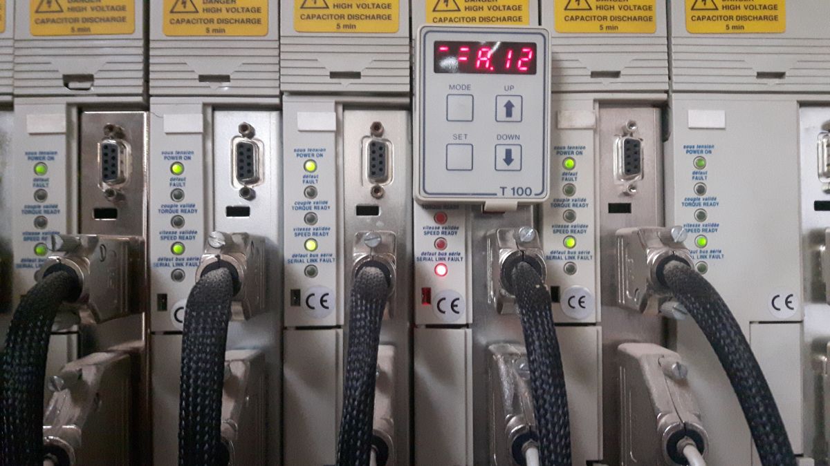

Błąd A12 w sterowniku Num MDLA2014Q00 w maszynie Balestrini - co sprawdzić?
Bodzio82 13 Sty 2020 16:32 756 4
  • #1 18400499
    Bodzio82

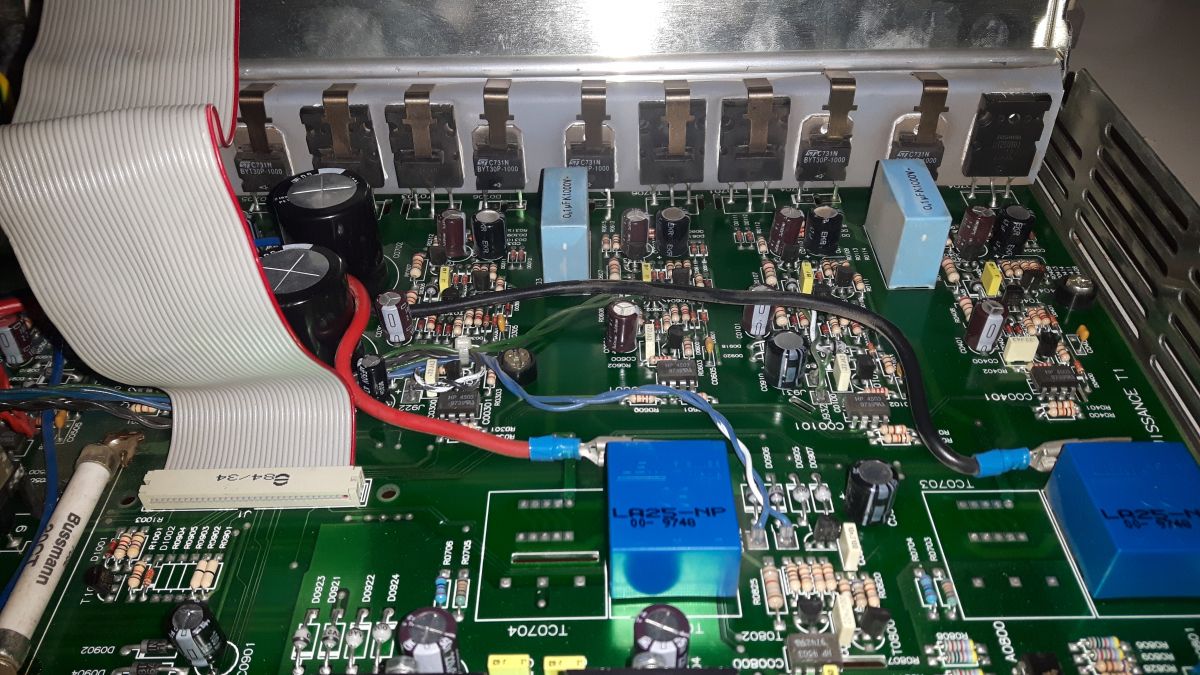

    Posiadam 9-osiową maszynę włoskiej firmy Balestrini i mam od pewnego czasu problem z pozycjonowaniem tej maszyny ponieważ wyskakuje błąd na Sterowniku (A12). Jeśli sterownik się podgrzeje to zaczyna normalnie się zerować i później, już maszyna pracuje bez problemu.Po rozebraniu tegoż sterownika zostały prze-lutowane nie które punkty (tranzystory przy radiatorze) ale dalej bez zmian wymienione elektrolity ale nie wszystkie i dalej to samo,ewidentnie pomaga nagrzanie całego sterownika.Proszę o poradę co jeszcze sprawdzić lub wymienić. Błąd A12 w sterowniku Num MDLA2014Q00 w maszynie Balestrini - co sprawdzić? Błąd A12 w sterowniku Num MDLA2014Q00 w maszynie Balestrini - co sprawdzić?

    Wymień pozostałe elektrolity, ewentualnie jeszcze inne kondensatory jeśli są. Jeszcze rezystory mogą reagować na podgrzanie ale ja szukał bym uszkodzonego kondensatora.

    Jestem po wymianie wszystkich elektrolitów ,prze-lutowaniu trafa, tranzystorów na radiatorze i dalej to samo. Co jeszcze morze być do prze-lutowania lub przemierzenia

    1. Pomierz napięcia w układzie zasilacza na zimno i ciepło
    2. Spróbuj selektywnie wymrażać zamrażaczem.

    Trwało to długo ale udało się naprawić moduł. Powodem usterki był Przetwornik prądu LA 25-NP .Do naprawy zostały jeszcze kolejne moduły, które tez maja taki sam błąd. W jednym z tych modułów jest przetwornik HTP25NP czy to jest to samo co LA 25-NP?i co mogło być powodem uszkodzenia tych przetworników czy tylko starość?
