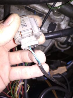

  • #5 18402015
    bergolc
    U mnie niema żadnej wiązki pod akumulatorem ani koło rozrusznika wiązka znajduje się po stronie silnika na grodzki między akumulatorem a podszybiem kostka od g28 jest po stronie kierowcy na tej właśnie wiążące i idzie w dół.
    Rozrusznik po drugiej stronie silnika.
    Może miałeś silnik w popszek albo w innym samochodzie i biegła gdzie indziej.
    Powiedz mi tylko czy zasilanie ma tam być odrazu po włączeniu zapłonu?

  • #7 18403736
    bergolc
    Kod silnika teraz jest 2.8 amx wcześniej był 2.4 alf
    Instalacja jest od alf
    Spinacz napisałeś że
    pin 1 12v
    pin 3 masa
    Czyli wychodzi ze
    czarny 12v
    Niebieski sygnal
    Szary masa
    Czy się zgadza

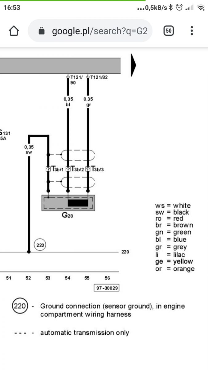

  • #9 18405039
    bergolc
    Audi A6 C5 2.8 V6 - Brak zasilania czujnika G28, silnik nie odpala
    Znalazłem schemat od pasata i wychodzi na to że czarny przewod to minus i by się chyba zgadzało
    Mierzylem co mam u siebie na szybko przed pracą i wychodzi ze czarny w stosunku do plusa akumulatora 14.7v
    A szary w stosunku do plusa 12.3v
    Wychodzi na to że na szarym jest rezystancja do minusa podejrzewam za przez jakiś czujnik który też pewnie zasila ten sam przewod lub jest przetarty w środku wiązki
  • #10 18406613
    bergolc
    Pomierzylem wszystko u siebie
    Czy jesteście pewni że na czujnik g28 powinno być zasilanie?
    Mierzylem w pasacie u brata taka sama wtyczka i czujnik i czarny przewod masa a niebieski i szary idą bezpośrednio do ecu miema +12
    U mnie jest tak samo.
    Wydaje mi się że przyczyną nie odpalania musi leżeć gdzie indziej?
    Co o tym myślicie?

  • #18 18436047
    bergolc
    Sprawa rozwiązana
    Czujnik g28 niema zasilania jest to czujnik indukcyjny
    Jego działanie widać w grupie 2 wskazuję obroty silnika nawet podczas kręcenia
    Powodem nie działania g40 jak i nie odpalania był przestawiony rozrząd o 1 ząbek na łańcuchu w głowicy (rozsypał się napinacz)
    Temat zamykam samochód sprawny.
