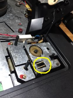

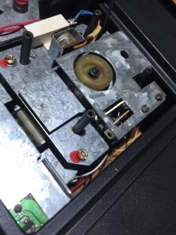

    Mam winowajce, dokładnie prześledziłem tor odkąd ramie zaczyna wędrówkę, widać to nawet bez rozbierania. Po wciśnięciu przycisku start prawa zapadka wysuwa się do góry i blokuje mechanizm ramienia tak by zatrzymało się na początku płyty 12”, lecz ramię nie ma takiej siły by to pokonać, moim zdaniem powinno się to od razu schować w dół, natomiast druga zapadka (lewa) cały czas jest w górze i odpowiada za zatrzymanie się płyty 7” gdzie przy wciśniętych obrotach 33 powinna być schowana w dole, nie wiem na jakiej zasadzie to działa ale wydaje mi się ze przez ta sprężynę zapadki powinny oddziałowywać względem siebie, ale czemu tak się nie dzieje

    Dobra temat zamknięty, załatwiłem sprawę trochę na skróty, podgiąłem delikatnie blaszkę od mechanizmu i już nie blokuje
