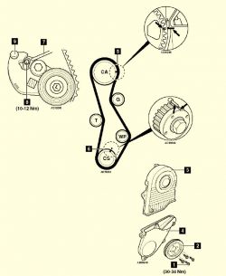

#1 18403126 14 Sty 2020 18:28 Kireczka Kireczka Poziom 2 #1 18403126 14 Sty 2020 18:28 Gdzie znajdują się znaki na silniku 2,2 crdi hyundai santa fe II z 2007r
#2 18404623 15 Sty 2020 13:06 DriverMSG DriverMSG Admin grupy komputery Pozytywne oceny Pomocny post? (+10) #2 18404623 15 Sty 2020 13:06 Odpowiedź znajdziesz na obrazku poniżej: Promuję tematy: 19.10.2020 Honda K20A4 - Autogas Italia PowerJet+ - utrata mocy i check engine 03.01.2020 Tuleje Poliuretanowe - Jak eksploatować, jak serwisować, czym smarować
