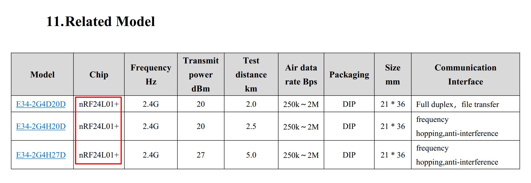

    Częściowo. W opisie trybu half i full duplex jest już napisane jak działa to naprawdę i działa w trybie half duplex. Wysyła paczki i przełącza się na odbiór. Cyklicznie. Jakbyś puścił ciągły strumień danych z maksymalną prędkością na dwa współpracujące ze sobą moduły to byś położył transmisję. Zresztą w nocie jest napisane, że zrobili to na chipie nrF24L01+, a ten jak już ustaliliśmy - nie działa w trybie full-duplex.
  • #12 18405921
    khoam
    Bezprzewodowe przesyłanie UART w wersji full duplex na nRF24L01, da radę?
  • #13 18405926
    excray
    Poziom 41  
    I teraz doczytaj co sam załączyłeś - czyli sprawdź opis trybu 0.

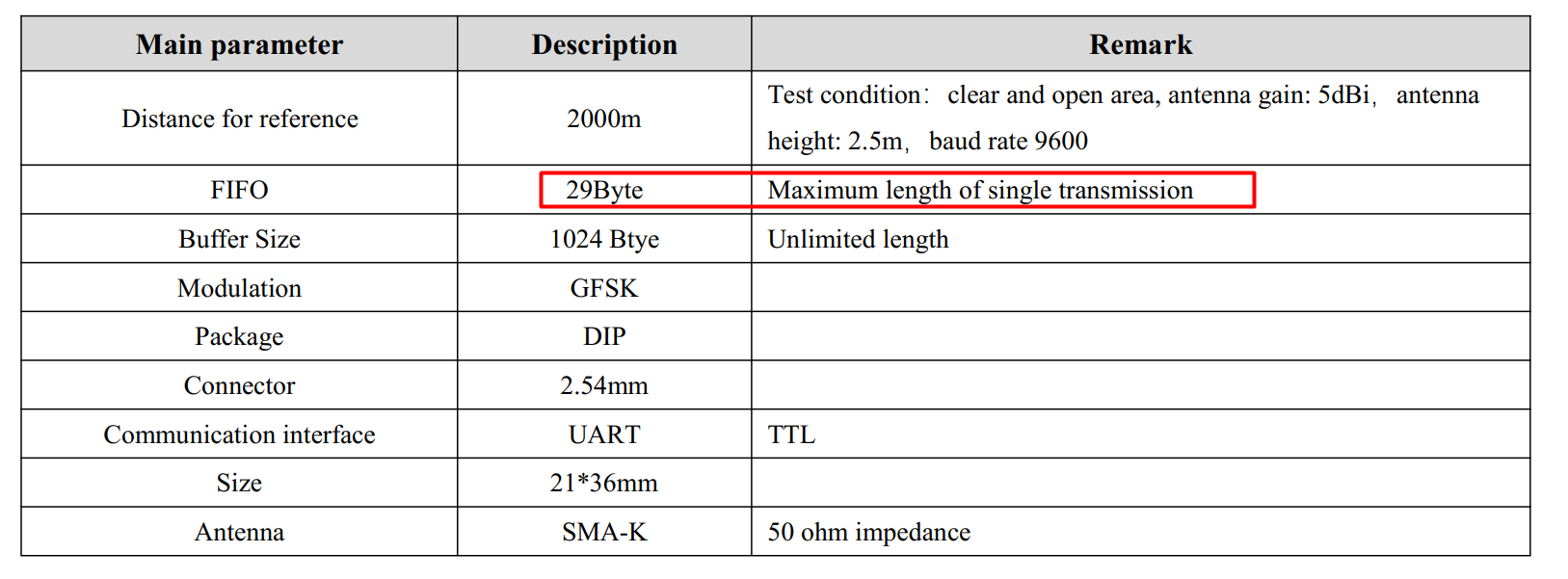

    I pamiętaj o takim "smaczku" na stronie 15:
  • #14 18405933
    khoam

    Full duplex jest wtedy kiedy informacje są przesyłane JEDNOCZEŚNIE bez spadku transferu. A tutaj masz half-duplex czyli transmisja naprzemienna. Masz w nocie na to wiele dowodów. Choćby ten:

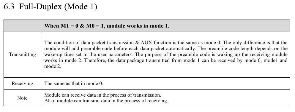

    @khoam @excray Poruszyliście interesujący temat. Z jednej strony mamy zapis w sekcji 6.3. dokumentacji:
    Module can receive data in the process of transmission.
    Also, module can transmit data in the process of receiving.
    Z drugiej strony, patrząc na rozmiary modułu i dodatkowe zapisy... Nie ma tam miejsca na 2 układy nRF24L01+ z torem analogowym, a opis wskazuje na protezy programowe. Sensowne wydaje się przyjąć, że moduły przesyłają krótkie pakiety z relatywnie dużą prędkością w trybie ping-pong, co pozwala uzyskać pozorny full-duplex. Tym mniej widoczny, im niższa prędkość transmisji.
