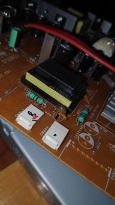

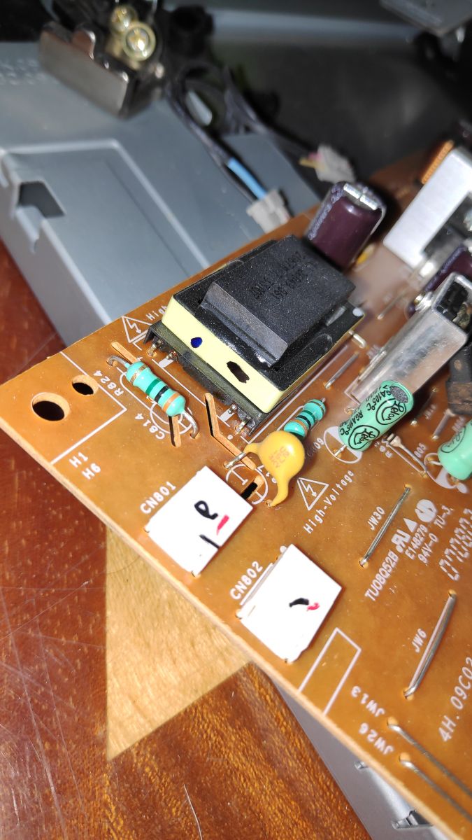

#1 18405130 15 Sty 2020 17:50 cr4sh cr4sh Poziom 12 #1 18405130 15 Sty 2020 17:50 Witam. Padł mi taki kondensator w sekcji podświetlenia. Nigdzie go nie mogę znaleźć. Mogę go czymś zastąpić ? Podpisany U2 15J 3KV. Z góry dzięki za pomoc Promuję tematy: 28.04.2021 Dobór zasilacza do taśmy LED 2812 - bezpieczne zasilenie chmurki LED na suficie
#2 18405147 15 Sty 2020 17:59 wojtasdm wojtasdm Poziom 27 Pomocny post? (0) #2 18405147 15 Sty 2020 17:59 15pF 3kV np.: https://sklep-elektronik.pl/kondensatory/kondensator-15pf-3kv-ceramiczny.html
#3 18405148 15 Sty 2020 18:00 cr4sh cr4sh Poziom 12 Autor tematu Pomocny post? (0) #3 18405148 15 Sty 2020 18:00 Super. Dzięki! Promuję tematy: 28.04.2021 Dobór zasilacza do taśmy LED 2812 - bezpieczne zasilenie chmurki LED na suficie
