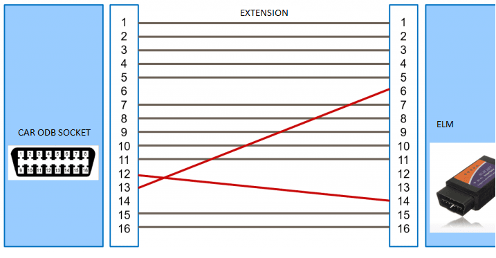

    Witam wszystkich,
    Mam pytanie jak przerobić kabel OBD II na CAN?
    Mam instrukcję na stronie:
    gps-rlink.com/r-link-1/activate-android-auto-waze-on-r-link-1/
    Tylko nie wiem czy mam odlutować PIN6 i zrobić mostek na PIN 13?, czy nie odlutowywać PIN6 i dolutować połączenie do PIN13?
    Podobnie z PIN14 na 12.
    Dzięki za pomoc :)
  • #2 18406358
    leonov
    Z opisu wynika że masz zrobić połączenia:
    pin 6 z ELM na pin 13 OBD pojazdu
    pin 14 z ELM na pin 12 OBD pojazdu

    sodoom
    Dzięki za pomoc, nie byłem właśnie pewny jak ma to wyglądać.
