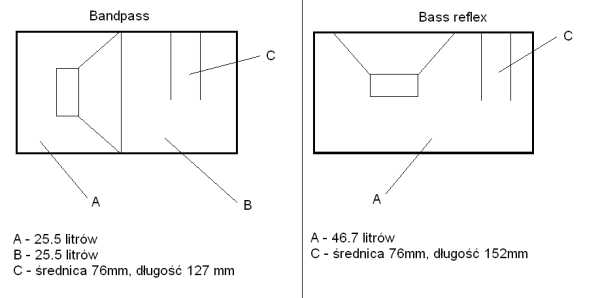

    Jaki wybrać rodzaj obudowy do głośnika Pioneer TS-W306C. Posiada on moc 1000 Wat i 30 cm średnicy, a firma Pioneer proponuje pojemność skrzyni 46 litrów. Chciałbym zrobić coś samemu, lecz nie wiem jaka ma być ta obudowa, z bass-reflexem czy bez, a może bandpass. Chciałbym aby ta skrzynia fajnie się prezentowała wizualnie i mam ochotę by ją podświetlić, zamontować jakąś szybę. Jeśli ktoś ma pomysły jak coś takiego zbudować byłbym bardzo wdzięczny.

    A co z obudową typu Bandpass, będzie to dobre rozwiązenie. Zależy mi na tym aby w aucie uzyskać jak największą głośność i bardzo miękki bas, który byłby odczuwalny nie tylko w samochodzie. Dodaje również rysunek dotyczący obudowy proponowanej przez producenta.
    #6 1850495
    sMaD
    do tego głośnika bandpass będzie sie nadawał bo tył głośnika będzie closed, obudowa BP odrazu robi za filter tylko pewnie jest zestrojona na ponad 70HZ, czym nie ma sie martwić bo to tylko przód, tył w closed będzie nadrabiał bardzo dobrze, ja miałem kilka konstrukcji typu BandPass, skrzynia ogólnie jest dobra, tylko jest duża, prducent zaleca jakieś tam obódowy ja bym zmiksował te dane to znaczy, komore zamkniętą zrobił największą jaką zaleca producent co da bardzo dobry, miękki szybki bass, a tą połówke z rórką zrobił jak najmniejszą (tam było chyba 19litrów) i dostroił bym na słuch, obudowa BR daje większą głośność, a zamknięta lepszy bass, obudowa bandpass jest czymś pośrodku więc będzie dobry bas i przyzwoita głośność, a jaki masz wzmacniacz do tego Pioneera?
