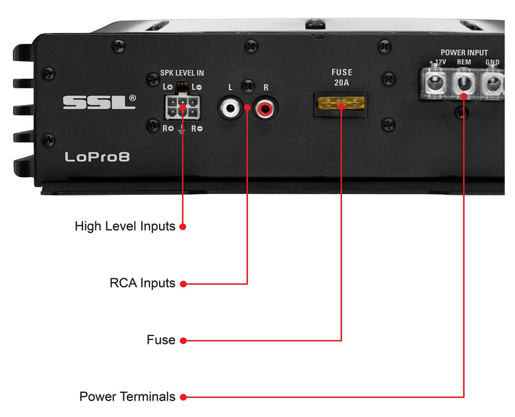

    Witam koledzy
    w moim małym systemie ze wzmacniaczem jbl 4 kanałowym, użyte są wszystkie 4 kanały gra ładnie ale basu niema nic
    i teraz moje pytanie jak podłączyć do tego zestawu subwoofer aktywny taki mały pod fotelowy,
    mam jeszcze wyjście z radia 1xRCA podpisany SUB, trochę daleko do bagażnika gdzie znajduje się wzmak i będzie subwoofer
    poniżej zdjęcia na których widnieją wejście i wyjścia
    da się to jakoś do kupy połączyć czy będę musiał z radia dodatkowe kable puścić no i oczywiście pytanie jak
    dziękuje za pomoc

  • #3 18408132
    kalinss
    Czyli ze jedynym wyjsciem jest podlaczenie go bod wyjscie SUB w radiu ?
    #4 18408438
    goraj krzysztof
    Dałem Ci linka do rozdzielacza sygnału na dwa wzmacniacze.
  • #5 18408484
    adam_1991r
    Ciągnij nowy kabel RCA. Będziesz miał sterowanie subem z poziomu radia. A jak rozdzielisz to niestety nie będzie tego. Dodatkowo sprawdź czy masz dobrze polaryzację w każdym głośniku i czy nie masz ustawionego filtra HPF jakoś wysoko. Na wzmaku lub w radiu.
