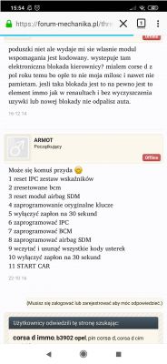

WItajcie. Dziś trafiła do mnie Corsa jak w temacie. Po nocy już nie kręci, błędy związane z immo:
Opel (7) 2007 Corsa-D
1. P1632-00 Nieprawidowy kluczyk z transponderem
Jest
2. P1678-00 ECM (Engine Control Module) Identification Failed
Jest
3. P1679-00 Otrzymano nieprawidowy identyfikator rodowiskowy BCM (Modu sterujšcy nadwozia)
Jest
MaxiPRO RAPORT DIAGNOSTYCZNY POJAZDU
www.autel.
Domniemam, że z powodu aku śmietnika wysypało się immo. Z racji nie posiadania Car Passa jak i możliwości wyrobienia go w ASO, planuję zakupić cały zestaw startowy... Czy wg. Was może coś innego padło?
